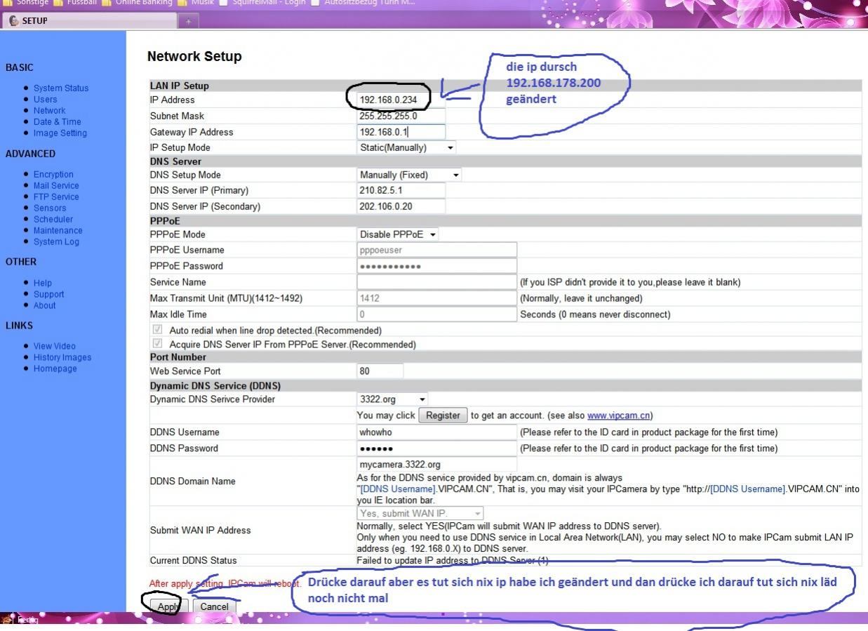

hallo habe ich auch jetzt dynamic by dhcp und dns setup mode : automatic by dhcp
richtig ??

ja habe in der fritzbox ein dnydns ja.
wo gebe ich das ein in der kamera portfreigabe ??
schau mal habe ein bild dabei getan kannst du mir das da makieren wo ich das eintagen kann portweiterleitung ??

Portweiterleitung an die Kamera nicht auf oder in der Kamera. Schau ins Handbuch deiner Fritzbox wie das geht.

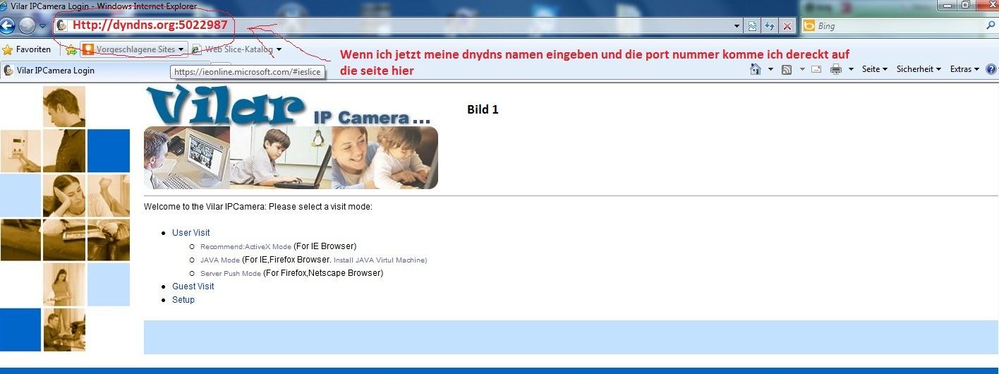

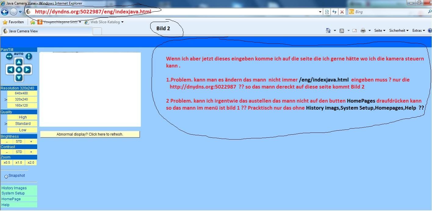

Guten Morgen so jetzt habe ich den port freigegeben jetzt noch eine belästigung .
habe bilder dabei getan meine Frage ist muss ich jetzt jedes mal
meine Http://+++++:5096857/eng/indexjava.html
eingeben um auf die seite zu gelangen die ich nur sehen möchte sonnst nix ??
oder kann man es auch ändern das mann nur
Http://+++++:5096857 eingibt
und kann mann auf bild 2 das Speren das mann nix anderes machen kann wie das bild sehen und steüern ??
Danke
