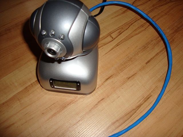

Guten Tag ich habe mir eine Netzwerkammera gekauft / Ausgeliehen
funktioniert allso .
habe aber keine anleitung oder software dafür .
jetzt habe ich es an mein Router angeschlossen die kamera zeigt im dysplay eine IP,Mast;Gateway an .
jedoch steht es nich in meiner fritzbox die ip von der kamera?
kann auch nich im internet explorer die ip nummer von der kammera eingeben
wie kann ich oder was genau muss ich einstellen um auf die kamera zugreifen zu können ?? ier mal ein bild vieleich wisst ihr was für eine kamera dies ist

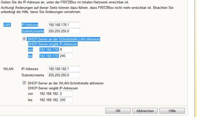

Am besten du logst dich in deine Fritzbox ein und schaust mal nach wie der DHCP konfiguriert ist. Dann nimmst du dir eine freie IP Adresse auserhalb dieses Bereichs.
Beispiel:
DHCP Bereich 192.168.178.100-192.168.178.200
IP Adresse für die Cam 192.168.178.201

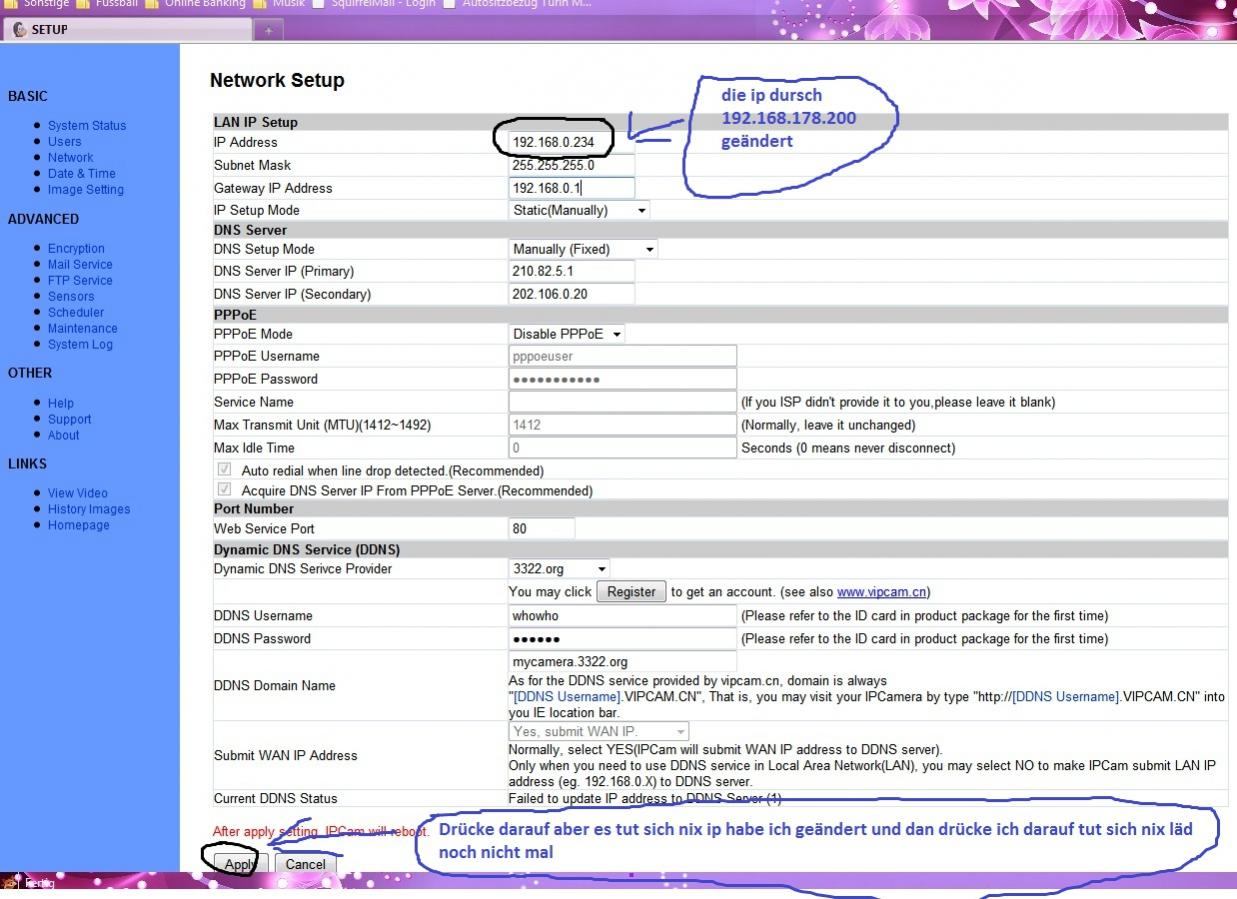

Hallo habe mal ein Bild reingesetzt, in der wenn ich die Cam über internet explorer öffne und darien die ip umstellen möchte geht das aber nicht .
habe mal ein Bild vom menü der cam gemacht
die ip kann ich nicht ändern die ich angemalt habe

Stell mal "IP Setup Mode" und "DNS Setup Mode" bei der Kamera auf DHCP.
Edit: Deine eingetragene feste IP wird vermutlich nicht übernommen, weil du auch das Standardgateway ändern musst. Wenn beides nicht zusammenpasst, wird die Kamera die Einstellung als ungültig zurückweisen.
192.168.178.006?
Die liegt dann zwar nicht mehr im DHCP Bereich vom LAN aber immernoch im DHCP Bereich vom WLAN. Aus der Sache kommst du nicht mehr raus :d
Ich bin kein Freund von fixen IP Adressen. Ich würde daher "IP Setup Mode" und "DNS Setup Mode" bei der Kamera auf DHCP stellen.

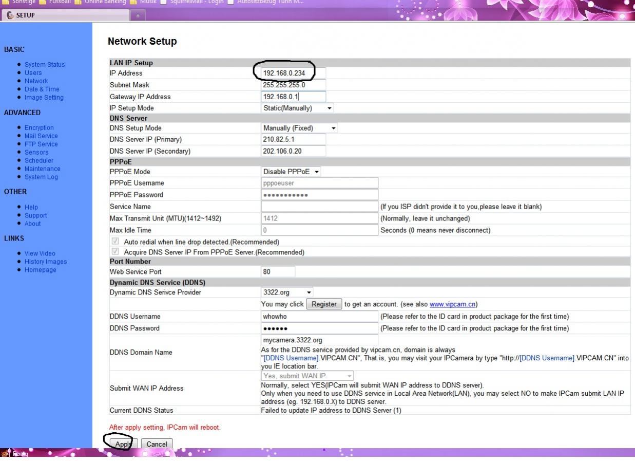

morgen allso ich kann es ja nicht eingeben geht ja nicht .
kamera menü kann ich nix einstellen kann da keine ip einstellen der übernimmt die nicht kann nich auf den butten apply gehen drück die ganze zeit drauf aber es tut sich nix.

so jetzt habe ich es irgentwie hingebkommen mit der software das ich die ip in oberen teil ändern konnte in 192.168.178.199 mehr aber nicht
so weiss was für ein fehler war der internetexplorer war schult
der firefox geht nicht damit nur der windows explorer .
hallo habe ich auch jetzt dynamic by dhcp und dns setup mode : automatic by dhcp
