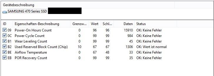

Hallo zusammen,
kann mir bitte jemand helfen, die auf dem Screenshot gezeigten SMART-Werte zu interpretieren ?
Das einzige was ich herauslesen kann sind die Betriebsstunden und die Anzahl der Einschaltungen, sowie die Temperatur.
Aber was bedeuten die anderen Werte bzw. wie sind diese zu interpretieren ?
Heißt "B1" nun, das die SSD zu 45% verschlissen ist, was bedeutet "B2" und "EB" ?
Vielen Dank !
Sieht für mich alles ganz normal aus. Der Wert unter B1 ist der Verschleiß, wenn ich mich nicht täusche. B2 müssten die benutzten, reservierten Blöcke sind. Die SSD musste also schon einige Blöcke (wegen defekt oder sowas) austauschen. Ist also nicht so gut... EB ist meines Wissens, der Zähler für unerwartete Stromausfälle, wenn du z. B. den Windowsstart abrichst und der PC direkt aus ist. Die knapp 16k Betriebsstunden unter 09 sind nicht schlecht ;)
Zum Vergleich, hier sind meine Werte unter den selben Nummern wie bei deinem Bild:
09: 2534 (99%)
0C: 809 (99%)
B1: 106 (97%)
B2: 0 (bei mir unter B3) (100%)
BE: 21 (ist nur die Temperatur) (67)
EB: 55 (99%)
Den meisten Verschleiß hast du durch B2 erreicht. Ich hoffe ich konnte dir etwas helfen.
Nein, der Rohwert von 45 dürfte die Zyklenzahl sein, der Aktuelle Wert ist der Prozentsatz der noch bis zum Erreichen der garantierten P/E Zyklen bleibt, also 99% hast Du noch übrig.
EB, dieser POR-Zähler, ist bei Samsung SSDs sowas wie der Zähler der unerwarteten Stromausfälle bei anderen SSDs. Wenn also plötzlich der Strom weg ist, ohne dass vorher ein ATA power mode command (STBY, STBI, or SLEEP) geschickt wurde.
B2 ist die Anzahl der Reserveblöcke, aber wie ich schon im anderen Thread geschrieben habe, dürften da die ab Werk defekten Blöcke dabei sein.

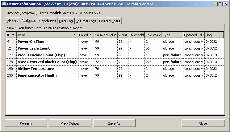

Das genau scheint mir nicht der Fall zu sein, zumindest nicht für alle dieser 1306 Blöcke. Deshalb habe ich noch mal im Dauerschreibtest auf xtremesystems.org nachgeschaut, und diesen Beitrag gefunden:
Hier ist die 470 gestartet und da stehen auch die S.M.A.R:T. Werte mit jungfräulichen 2 Betriebsstunden:
Die hat 276 benutzte Reserveblöcke und das entspricht bei der (die hat nur 64GB) eben 28%, weil 72% noch übrig sind. Von daher der Wert 1306, der bei Dir eben 33% der Reserveblöcke ausmacht, vermutlich schon immer so gewesen und liegt total im Rahmen. Achte einfach darauf, ob der Wert ansteigt.
Nach einem Tag und 57 P/E Zyklen war er dort unverändert. nach 1392 P/E Zyklen immer noch, da sieht Du auch deutlich, dass der Rohwert von 0xB1 (177) die Zyklen angibt und der Aktuelle Wert die verbleibenden Prozente.
Also auch nach 6237 P/E Zyklen, also mehr als den garantierten, war der Wert von B2 noch unverändert, die 470 hatte noch keinen Reserveblock verbraucht. Also kein Grund zur Sorgen und wenn Du beobachten willst, dass sich der Wert von B2 ändert, solltest Du Geduld mitbringen, es könnte einige Jahrzehnte dauern. :coffee:
- - - Updated - - -
Bei 9123 gibt es einen Screenshot der S.M.A.R.T: Werte und B2 ist immer noch unverändert gewesen. Erst nach mehr als 21827 P/E Zyklen hat sich da der Rohwert von B2 auf 282 verändert. Wenn Du also nicht über 1000 Jahre darauf warten willst, solltest Du den Wert von B2 beruhigt vergessen. Samsung zählt offensichtlich die ab Werk aussortiert Reservesektoren, wie auch Crucial bei der m500 und wer den Thread bei xtremesystems.org verfolgt hat, der weiß auch das es schon mal vorkommen kann, dass eine SSD auch recht frühzeitig mal eine oder ein paar Wiederzuweisungen haben kann, der Wert dann aber meist sehr lange stabil bleibt.
@Holt:
Vielen lieben Dank für Deine ausführliche Beschreibung und Erklärung ! Demnach kann ich mich ja trotz der mittlerweile fast 16.000 Betriebsstunden noch ganz entspannt zurücklehnen und habe nichts zu befürchten (zumindest nicht anhand der Smart-Werte). Eigentlich wollte ich die Samsung SSD 470 austauschen, aber ich denke dann belasse ich sie doch im System und versuche mal die nächsten 3 Jahre.... ;)
Das Notebook wird so oder so täglich automatisiert auf einen WHS2011 Homeserver gesichert, von daher habe ich Datenverlust nicht wirklich zu befürchten, selbst wenn die SSD plötzlich unerwartet aussteigen sollte.
Vom Verschleiß her, ist die noch jungfräulich, da kannst Du nicht nur die nächsten 3 Jahren noch entspannt bleiben sondern die 300 Jahre ebenso. Plötzlich und unerwartet ausfallen kann jede Hardware, da sind auch SSDs nicht 100%ig von befreit und man sollte eben nur wissen, dass sie es i.d.R. komplett ohne eine Vorankündigung tun, man also bzgl Datensicherung wirklich rechtzeitig vorsorgen muss. Eine Feuerversicherung schliesst man ja auch nicht erst ab, wenn der Dachstuhl schon brennt.
