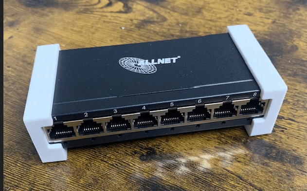

Zum Thema Switch: ganz klar tauschen gegen ein 0815 Switch mit Schraublöchern. Dann beim 3D Drucker deines Vertrauens nen Hutschienenadapter für die billig Switches Drucken lassen. Gibt da schon gefühlt für alle erdenkllichen Switches bei Thingiverse unc co. schon fertige Modelle.
E: Wobei man nichtmal Switches mit Schraubenlöchern braucht. Gibt auch solche Adapter
