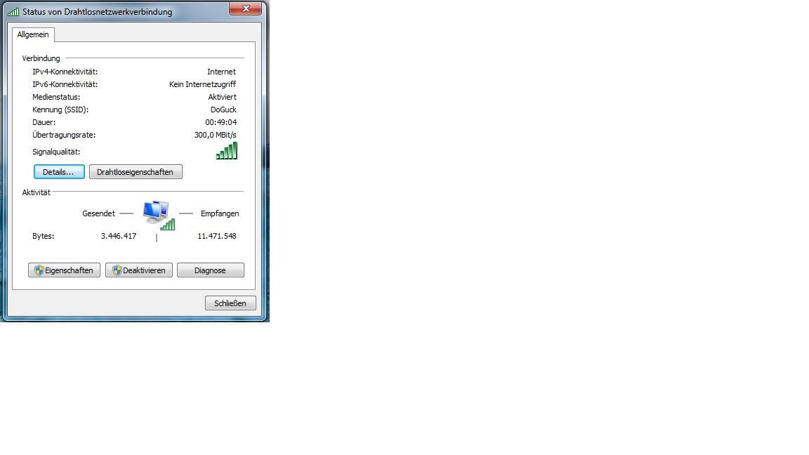

Als das alles angefangen hat, hab ich probehalber mal von Lan (Kabel ist schon ein paar Jahre alt 10m lang) auf WLan gewechselt, laut Windows bringt auch der Stick seine volle Leistung 270 - 300 Mb/s,
aber keine Besserung.

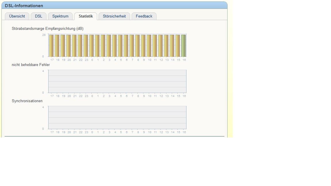

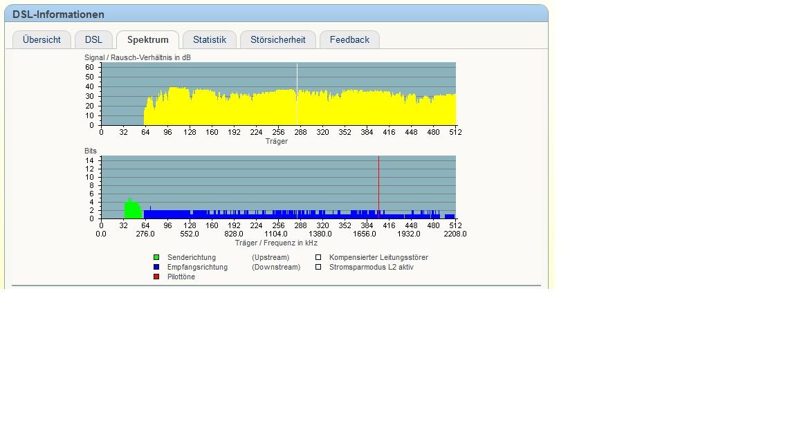

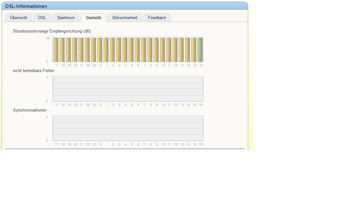

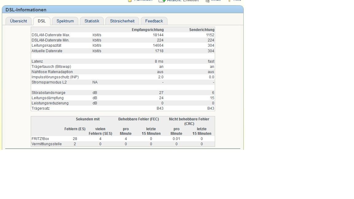

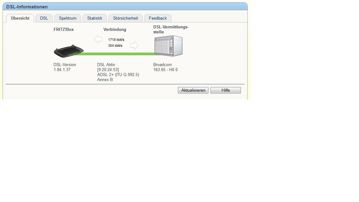

Ich kenne mich mit den Daten, die die Fritzbox liefert nicht wirklich aus, sehen für mich aber "gut" aus, oder nicht.

Der Router synchronisiert mit 1,7 Mbit/s, da scheint irgendwas mit der Leitung nicht zu passen oder das Modem im Router ist defekt.

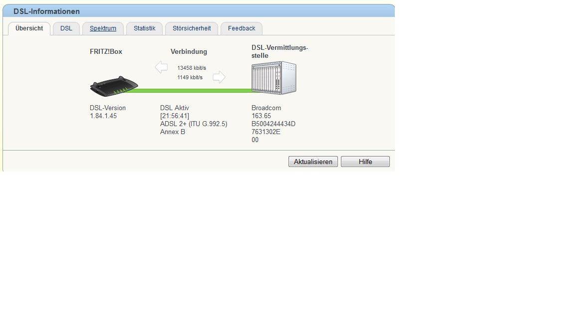

habe mir von einem Nachbarn eben eine baugleiche Fritzbox zum testen geliehen.
Mit dieser sieht es nun so aus dsljetzt.jpg ...
Da es keine neuere Firmware mehr gab zwischenzeitlich, denke ich, ist meine Fritzbox wohl dahin.
Jetzt hab ich wenigstens Gewissheit das mein Pc in Ordnung ist.
Danke an euch 2 für die Hilfestellung ...
