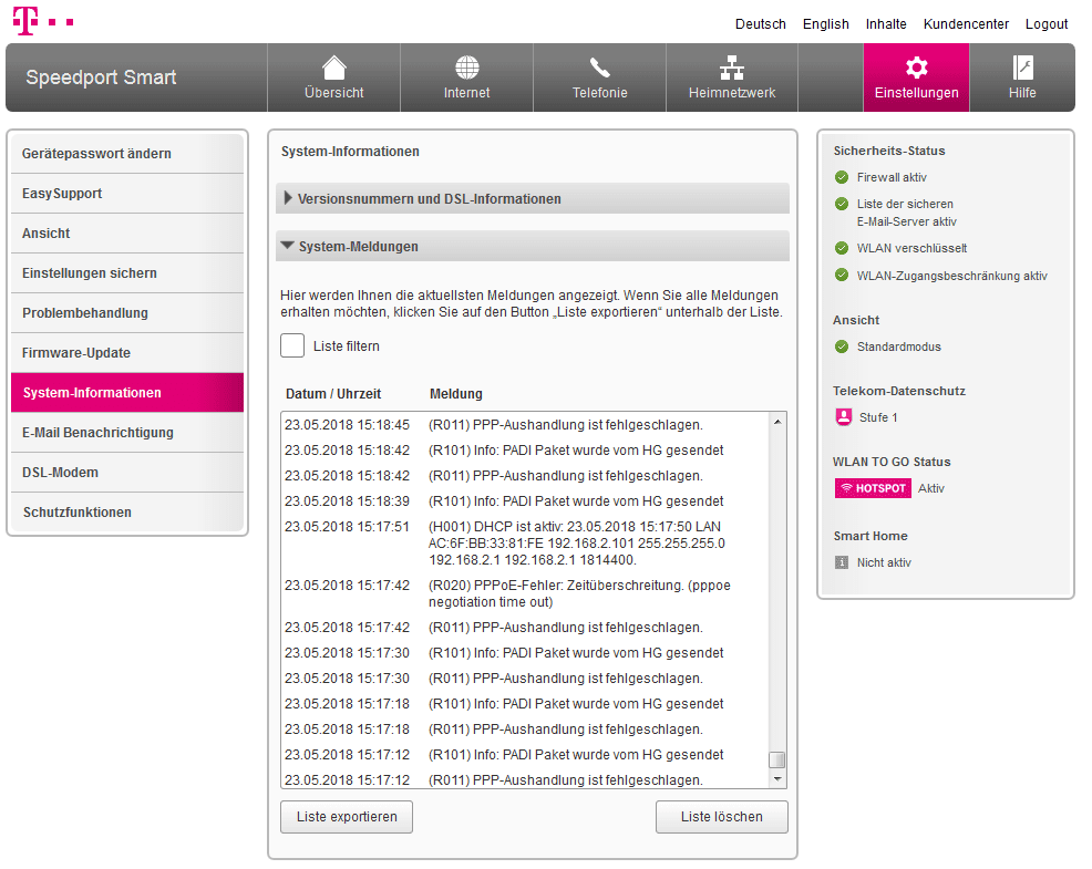

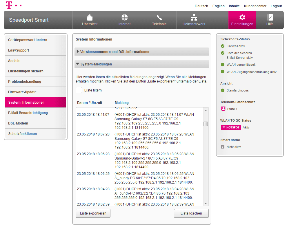

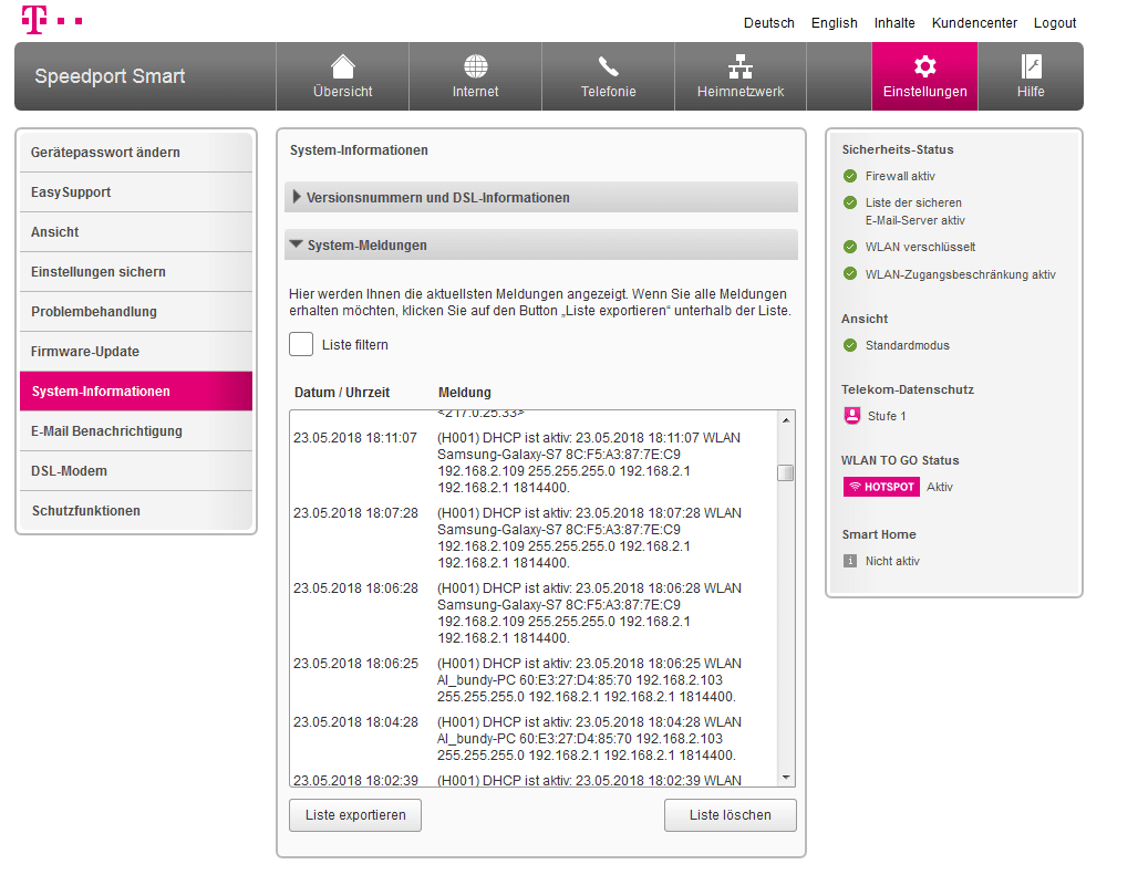

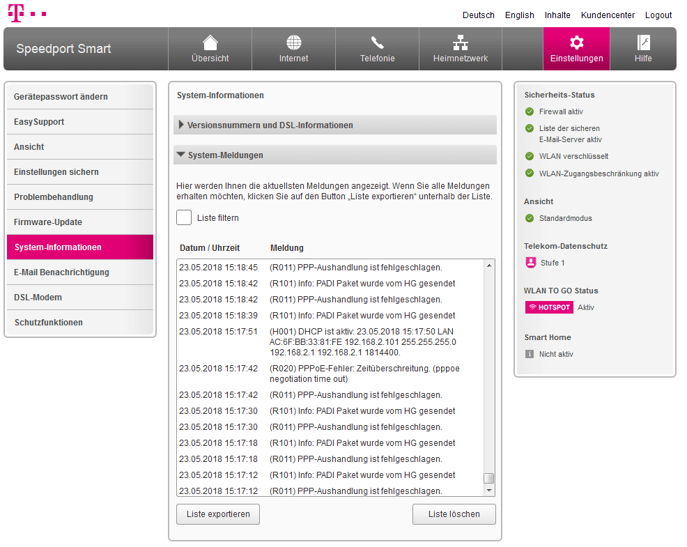

Ich besitze leider keinen Speedport aber auf die Schnelle habe ich das gefunden.
Einstellungen -> System-Informationen -> System-Meldungen
Habe die Logs mal hochgeladen.
Eigentlich eher das zweite Bild.

Das die PPP-Aushandlung so viele Fehler wirft, spricht m.E. in der Tat sehr für ein Problem bei der Telekom.

bei PPP Fehlern ist die Leitung gestört bzw arbeitet nicht Syncron. Lässt sich durch einen Linereset bei der Telekom beheben. im zweifel auch ein Portreset.
An dir liegt es jedenfalls nicht. und auch nur begrenzt an deiner Hardware.
ein PPP fehler kann übrigens auch auftreten wenn die Dose an der Wand zb einen Wackelkontakt hat.
