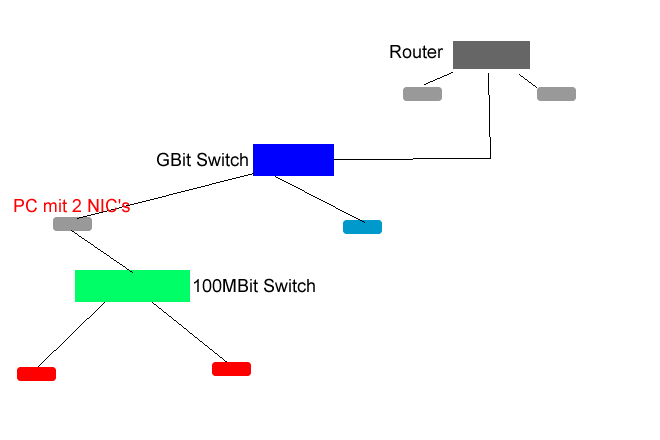

Hallo Leute,
hab mal ne Grafik angehängt ums leichter zu machen. Also, bis auf den Internetzugang der roten PC’s funktioniert alles. Hab die eine netzwerkkarte im PC mit den 2 netzwerkkarten normal konfiguriert für Netzwerk und Internet im einen Netz. Also IP: 1.2.3.4 (Bsp.) Standartgateway: Router IP. Geht wunderbar. 2. Netzwerkkarte IP 1.3.3.1, kein Gateway. Bei den roten PC’s ne IP ala 1.3.3.x genommen und als Gateway 1.3.3.1. Kann auf Freigaben auf dem 2 netzwerkkarten PC zugreifen komm aber nicht ins Internet. Meine Internetfreigabe freigeben ist eingestellt bei der 2. Netzwerkkarte und zwar über die 1. Gibt’s ja den Assistent.
Wo liegt mein Fehler?
Danke für eure Hilfe.

Geh nochmal auf die Internetnetzwerkkarte des mainPCs. Da dann die Einstellungen und "Internetverbindungsfreigaben" auswählen. Dann bekommt die 2. Karte, glaube ich, 192.168.0.1 . Das änderst du dann nach deinen Wünschen ab.
Das sollte dann funktionieren.
Aber warum machst du das so umständlich? Häng doch einfach das 2. switch an das erste.
Das Problem ist das die PCs am 2. Switch nur abundan da sind und zum PC dort vielTraffic besteht und da is die Gigabit Anbindung wesentlich schneller.
Habs mal probiert. Hat nix geholfen mit der Einstellung.
Hast du auch den DNS angeben bei den 100mbit rechner?
http://216.239.59.104 <- google Test das mal auf den 100mbit PCs.

Du kannst die beiden Switches auch koppeln, dann haben die 100mbit Rechner direkten Zugang zum Router, ohne rumgebasteln an dem anderen Rechner. Dieser ist dann auch nicht mehr zwingend erforderlich, wenn die 100mbit surfen wollen.
Nach dem was du schreibst, hast du die Internetverbindungsfreigabe vermutlich an der falschen Netzwerkkarte konfiguriert. Sie muss an der Karte konfiguriert werden, die eine Verbindung zum Router hat und auf die Netzwerkkarte zeigen mit der deine beiden anderen PCs verbunden sind.
Alternativ kannst du auch eine Brücke über die beiden Netzwerkkarten im PC erstellen. Dabei werden beide Netzwerkkarten als eine logische Netzwerkkarte zusammengefasst, die zwischen den beiden Teil-Netzwerken vermittelt. Dann musst du bei den beiden Problem-PCs die Router-IP als Gateway einstellen. Zur Erstellung einer Netzwerkbrücke in der Netzwerkverwaltung beide Netzwerkkarten markieren->Rechtklick->Verbindungen überbrücken. Wichtig ist dann nur, dass alle Rechner und der Router im selben Subnetz sind.
Außerdem solltest du die privaten Adressräume verwenden (10.x.x.x, 192.168.x.x, 172.16.x.x bis 172.31.x.x), sonst kannst du nicht auf IPs im Internet zugreifen, die im selben Subnetz liegen, wie dein Netzwerk.
Hab ich mit ner netzwerkbrücke noch 1 Gbit für den PC oder gehts dann auf 100 Mbit runter?
Habs beim richtigen eingestellt, macht Windows ja automatisch mit dem Assistenten. Adressen warn 192.168 ... das 1.2.3.4. war nur bsp, man is ja von natur aus faul :-).
Keine Ahnung, einfach mal ausprobieren. Wüsste zumindest nicht warum die GBit-Karte gedrosselt werden sollte, aber ist ja MS. ;)
