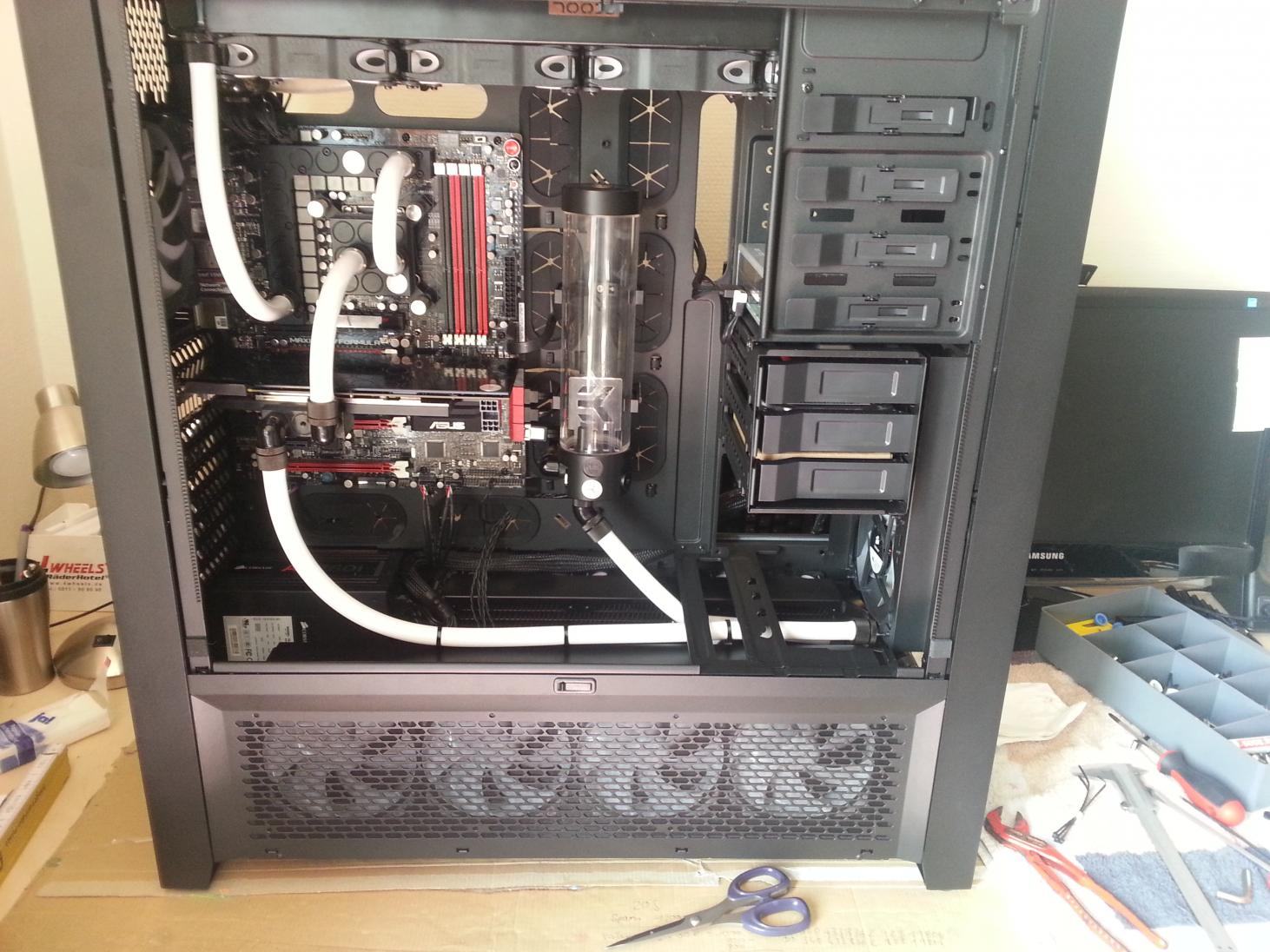

Und Meins.
Alphacool 480x45 oben
Alphacool 450x45 Vorne unten.
Alphacool 360x45 unten Hinten
360 hinten geht aber nur wenn das NT kurz genug ist.
Aktuell überleg ich in der Front noch ein 240 einzubauen,und die Alufront Aufzuschneiden.(Hab 2 Alufrondbleche hier)
Japp.Ist auch so schwer.Zum Kotzen.....
Und das mir 3 fast nicht mehr vorhandenen Bandscheiben juhuu ;-(

@Jippchen
sehe ich eben erst, bei dir fehlt Wasser und der Speicher:d
Ja simmt.
Das Foto ist quasi nach dem Verschlauchen gemacht wurden.
Speicher ist drin Wasser auch.
Muss mal neue Bilder machen
Gesendet von meinem GT-I9300 mit der Hardwareluxx App
