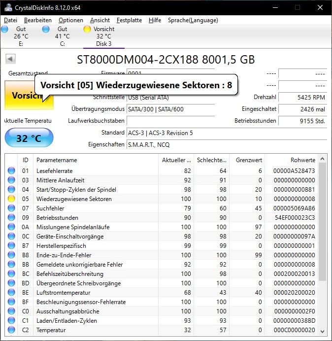

By the way wird Sie in Crystal Disk info erkannt. Dieses Vorsichtig ist das Relevant ? also das ist seit Einbau Tag 1 aber ich hatte schon alle Daten drauf und keine lust wieder alles einzuschicken.
der Wert 8 ist seit mehreren 1000 Stunden so und verändert sich nicht hatte das beoabachtet ! Was kann man über den Wert sagen ?

Beobachten und weiter benutzen. Sollte der Wert steigen, austauschen oder Garantie.
Leider hast Du das Fenster weit genug nach unten aufgezogen, so dass man nicht alle Attribute sehen kann.
8 dürfte bedeuten, dass es in Wahrheit nur ein physikalischer Sektor ist, der hat ja 8 logische Sektoren die auf ihm emuliert werden und manche HDDs geben da die Anzahl der logischen und andere die der physikalischen Sektoren an. Wenn die Anzahl seit langem nicht ansteigt, dann besteht kein erhöhter Grund zur Sorge, ein Backup aller wichtigen Daten sollte man ja sowieso immer haben, denn dafür sind Reservesektoren ja da. Kritisch ist dies nur, wenn die Ursache für den defekten Sektor dafür sogar, dass auch weitere Sektoren defekt werden und dann steigt deren Zahl meist auch recht schnell und es kommt meist bald zum Totalausfall. Manche User sind da übervorsichtig und tauschen Platten schon mit einem oder wenigen benutzten Reservesektoren aus, aber dies ist wie gesagt nur nötig, wenn deren Anzahl wirklich steigt, weil es dann eben ein Hinweis ist, dass da in der Platte etwas nicht stimmt und die Oberfläche fortlaufend beschädigt wird.
