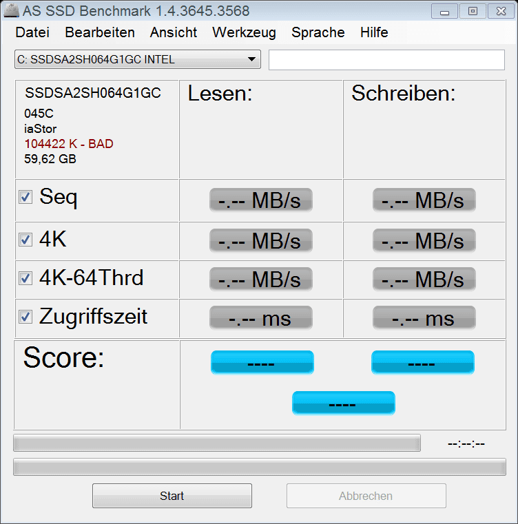

@DoubleJ
Bei mir ist Partitionsoffset als bad markiert.
Ist das schlimm ? Wie ändere ich es ?
