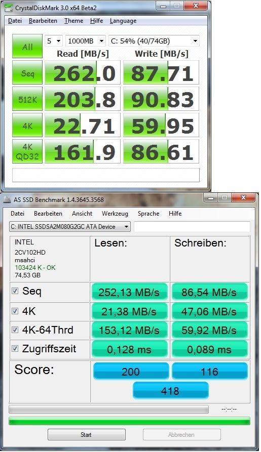

schäze so ca 65-70%
denke nicht das dass der grund is das sie vielleicht zu voll ist
wieviel % sollte man ca. freilassen?
Anscheinend war sie bei 68% zu voll :motz:
Hatte beim AS SSD Benchmark nie mehr wie 350 Punkte.
Jetzt is die Intel nur mehr 54% voll: u. siehe da...
nach aufräumen und Manuellen TRIM is sie wieder flotter:)

warum braucht meine intel eigentlich doppelt so lange beim zugriff als die meisten anderen hier??
attachment.php

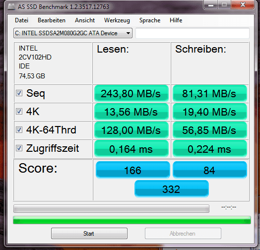

naja, sicher weisen alle benches die ich bisher gemacht habe diverse schwankungen auf, aber allen gemeinsam sind die überdurchschnittlich hohen zugriffszeiten im vergleich zu fast allen anderen intel 80gb g2 besitzern hier. folglich muss ja bei mir irgendwo irgendwas klemmen...
hier nochmal alle meine bisherigen, mit screenshot, dokumentierten durchläufe:
vor ca. nem monat, SSD war neu und win7 frisch draufgecloned:
attachment.php
hier nach einmonatiger nutzung als systemplatte, vor manueller trimmung:
attachment.php
und dann direkt nach dem trimmen:
attachment.php
das die relativ hohen zugriffszeiten mit schwankungen zu erklären sind, glaube ich eher nicht... ;)

ein IDE Controller noch aktiv? Vlt. ein anderer Chipsatz?
nein, alles mit dem selben rechner gebencht. die as-ssd version vom ersten screen hatte damals nur ein problem den controller zu erkennen.. ;)
Sie senken aber die Leistung der SSD, kann durchaus daran liegen :)
also hab ich die wahl zwischen strom/geld sparen wenn nix wirkliches zu tun ist, oder fast doppelt so schnelle zugriffszeiten meiner SSD!? den zusammenhang muss ich jetzt nicht verstehen, oder? aber ich werde mal eben testen ob dem wirklich so ist.. :)
meld mich gleich nochmal mit nem neuen bench.. :)
@sofad: ich hatte ja das gleiche problem: meine Durchsatzraten waren eigentlich ok, aber ich kam nie über 5,9 im Win7-Leistungsindex. Und meine Zugriffszeiten waren grottenschlecht. Im Dos-Fenster (Admin-Rechte vorausgesetzt) mit "winsat diskformal" konnte ich dann sehen dass die IOs wirklich miserabel waren. Ich hatte daraufhin meine Platte mit HDDErase 4.0 völlig plattgemacht mit dem ATA-Command zum Nullen der Zellen. Danach neu isntalliert, seitdem funzt meine SSD einwandfrei. Ich denke es war ein Trim-Problem, da ich vor langer Zeit AUSVERSEHEN die Defragmentierung auf meiner SSD gestartet hatte und gleich danach abgebrochen. Das ist allerdings nur meine subjektive Vermutung. Ist mir auch wurst, hauptsache sie funzt wieder. Aber du sagtest ja, dass du manuell getrimmt hättest, daher kann ich mir leider auch keinen Reim draufbilden.
