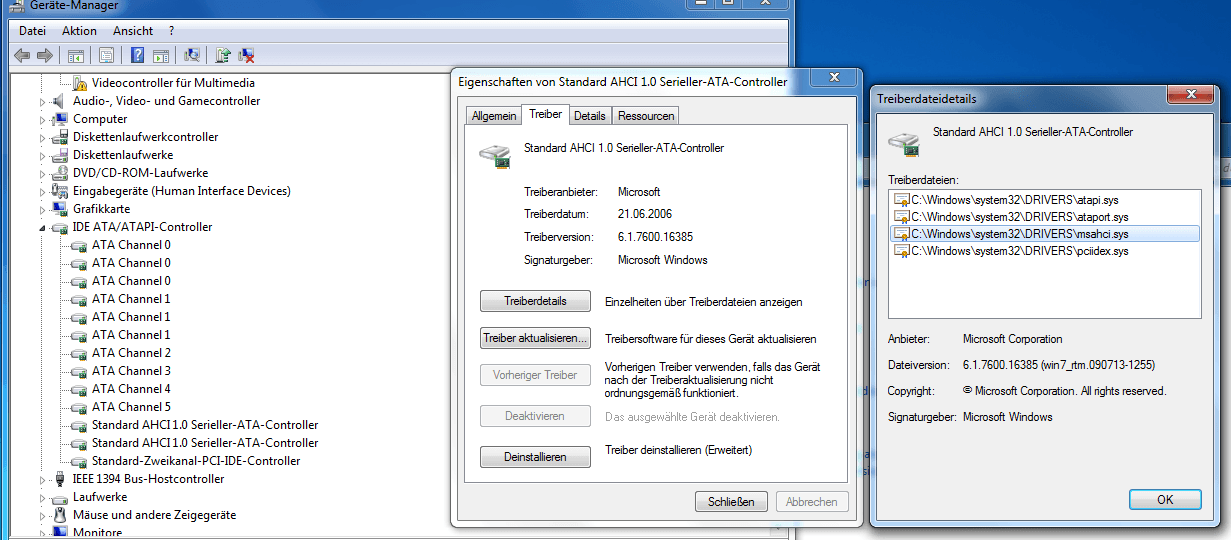

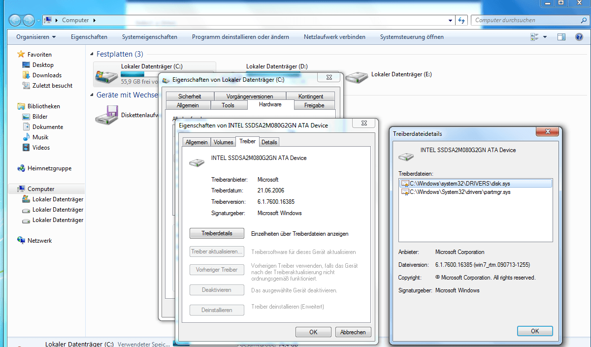

Habe eine Frage noch, sind die Treiberdetails von meiner SSD in Ordnung ?
Der Treiber von der SSD interessiert nicht ^^
Der Treiber vom Controller an dem die SSD hängt interessiert nur ;)
ok, danke...

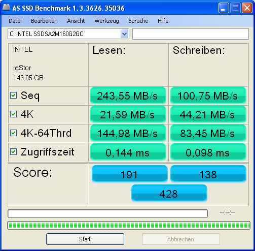

Besten Dank nochmal ! Nach Nutzung der Toolbox hat meine SSD wieder die volle Leistung ! Was mich nur wundert: startet man den AS SSD-Benchmark mehrfach, schwanken die Schreibwerte doch ganz erheblich. Ist das normal ?

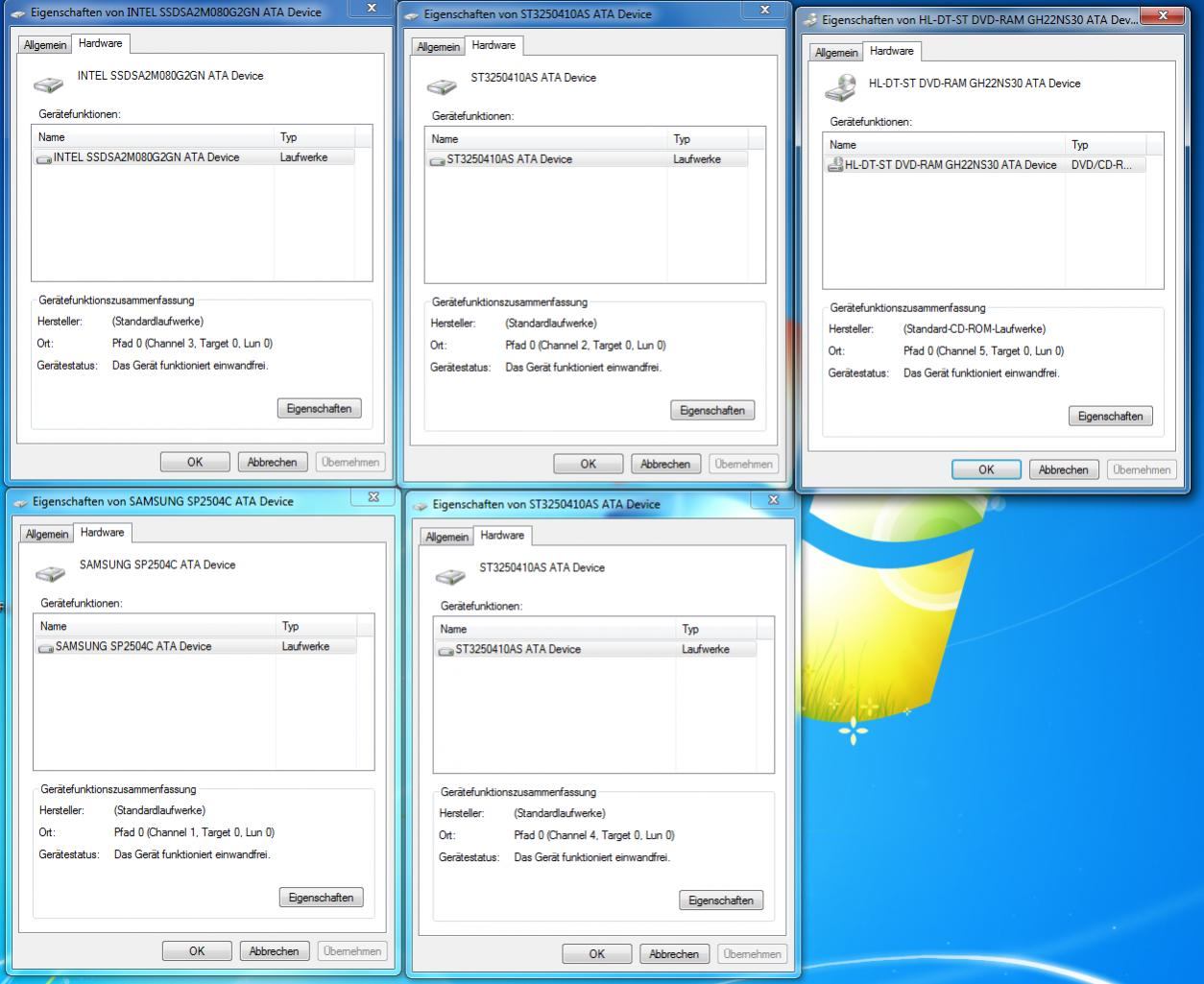

Ich hatte meine SSD mal probehalber am internen GigaByte-Controller hängen. Die Leserate ist von 250 MB/s auf etwa 160 GB/s eingebrochen.
@ABA74
Schau mal bitte in dein Handbuch vom Board welcher SATA-Port an welchem Controller hängt...
Bei sind 1-4 am ICH10R und 5+6 ist der JMicron
Schau mal bitte nach...
Das kann es sein, bei mir ist es ein Jmicron Controller, der meldet sich immer kurz vorm Bios..., ob es damit zusammenhängt ?
Das kann gut möglich sein !
Schau mal ins Handbuch...
Weil ich stand vor dem selben Problem... ich wollte 1x 160GB Intell SSD und 2x WD 1TB @ Raid 0 betreiben. Aber wenn du den Intel Controller als Raid-Controller benutzt geht schonmal kein TRIM. Also bin ich hingegangen und hab die beiden HDD's an den JMicron gehangen und die SSD allein mitm DVD-Brenner an den Intel...
edit:
Hab mir mal flott das HB vom R2E gezogen... Alle blauen Buchsen sind am ICH10R. Nur die eine schwarze ist der JMicron... Haste da was dranhängen ? Wenn nicht deaktivier den mal im BIOS.
Also hängt das Raid auch am ICH10R... somit KEIN TRIM :( (weil der Controller den Befehl im Raid-Modus nicht an die SSD durchlässt...)
Es könnte sein das sich da was beist... Ich würde ja sagen, häng die SSD mal allein an den ersten Port und stell den Controller mal im BIOS auf AHCI... aber ich weiß nicht ob dann dein Raid Array weg ist bzw. die Daten...
So sieht es bei mir nach der Toolbox-Behandlung aus, wobei die Werte teils massiv schwanken. Ich nutze übrigens ein recht altes GigaByte GA965P-DS4-Board mit übertaktetem (3,15 GHz) E6300, AHCI samt Intel Matrix ist aktiv.

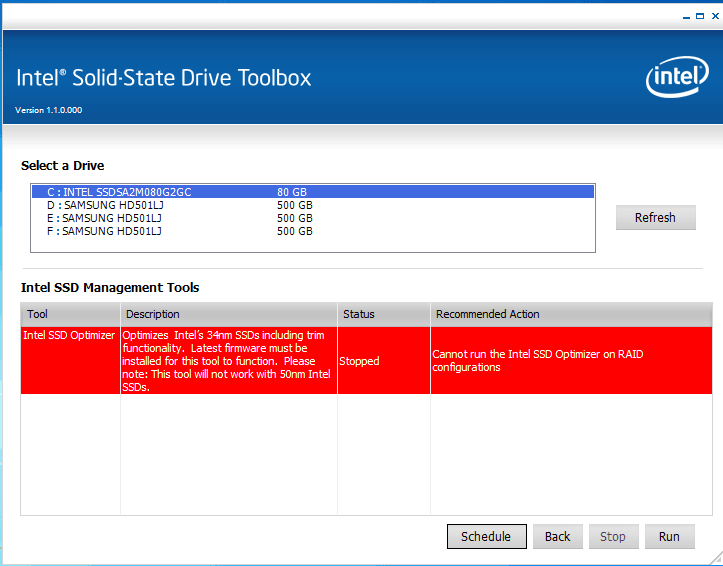

Hatte jemand von euch auch diese Meldung, als die SSD mal manuell getrimmt werden sollte?
attachment.php
Ich hab gar kein raid. Ich nutze den MS Treiber für ahci und nicht den on Intel. Hängt es mit dem zusammen?

Im einzelnen Ide Port wird Win7 nach Logo mit BS rebootet, starthilfe bringt auch nichts, probier jetzt port 1
Ich wette das du aber ein Raid Verbund aus deinen HDD's hast, oder ?
nei ich habe 1x SSD und 1x 500GB hd ;) aber ich hab 3 Partitionen.
€: Ist es eigentlich ratsam per ccleaner den Papierkorb zu löschen, oder das doch lieber Windows überlassen?
@wrext0r
Hast du den Controller im BIOS im Raid Modus ? Weil sonst wüsste ich nicht was es sein sollte...
