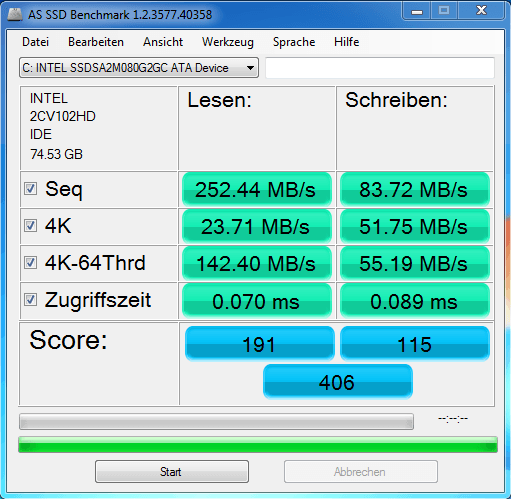

So hab meine SSD soeben eingesteckt und Win7 neu installiert.
Ergebnis ist ja normal, neuste Firmware drauf. Das Teil geht ja echt ab :d :banana:
