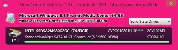

Wie geht das denn? Der Intel AHCI Treiber funktioniert normal nur für Intel Chipsätze und NVidia hat überhaupt kein echtes AHCI, weil sie AHCI nie lizenziert sondern einen eigenen Pseudo-AHCI Modus implementiert haben. Es gibt aber BIOS-Hack, teils von den Boardherstellern selbst, die dann einen anderen Controller vorgaukeln und damit kann zumindest der Microsoft AHCI Treiber genutzt werden.

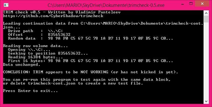

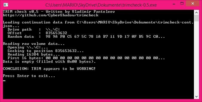

Poste mal bitte den Sceen von Drive Controller Info, denn einen Intel Treiber auf einem NVidia Chipsatz habe ich noch nicht gesehen. Du könntest auch mal mit TrimCheck prüfen, ob TRIM wirklich funktioniert. Man lässt TrimCheck mindestens zweimal laufen, beim ersten mal wird die Testdatei erzeugt und gelöscht, beim zweiten mal wird geschaut ob TRIM funktioniert hat. Dazwischen sollte man nichts am Rechner machen und ein paar Minuten warten. Wird nicht ausgegeben, dass TRIM zu arbeiten scheint, so sollte man TrimCheck nach einer weiteren Wartezeit noch mal ausführen, manchmal.

sorry, ich glaube ich habe da was falsch geschrieben, außer dem NVidia SATA Treiber wird noch der Standard von Microsoft angeboten, der ist natürlich nicht von Intel!
Hier die Screenshots.
Wie Du siehst, kaum schaut man nach klären sich die Irrtümer ganz schnell auf. Da TRIM auch geht, ist doch alles wunderbar und den Zustand der SSD kannst Du ja auch mit CrystalDiskInfo auslesen, das zeigt normalerweise auch an, wie viel TB schon geschrieben wurden.
