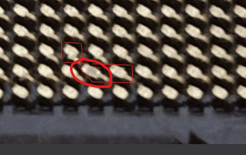

Kumpel nen gebrauchtes Z690 Unify-X bei Amazon WHD für 360€ geangelt. Komplettes Zubehör unbenutzt und auch sonst keinerlei gebrauchsspuren.
Leider scheinen 2-3 Pins leicht etwas abbekommen zu haben. Was meint Ihr?
Hier würde ich noch vor der Montage mal versuchen das etwas zu verbessern....
Ansonsten versuch macht klug ;-)
hab selber mal 3-4 pins wieder geradegebogen und es hat gefunzt und das sah am ende schlechter als das auf dem bild ^^
Und ich würde es lassen, weil die Chance etwas zu verschlimmbessern eben nicht gering ist.
Wenn man nicht gerade mit den Händen eines Chirugen und den Augen eines Adlers gesegnet ist gleich zweimal nicht.
Am besten wäre halt eine kleine CPU zum Testen, Perle in ein WHD Board ? :unsure:
CMOS Reset nicht vergessen vor dem ersten Einschalten, weiss der Geier was im UEFI für Spannungen gesetzt sind.
Meine Augen und Zitterhände sind definitiv nicht dafür geeignet. Man sieht zwar durch den Lichteinfall das an der Stelle etwas anders ist aber ohne Zoom vom Handy hätte ich da garnix erkannt.
Die schlechteste CPU die ich hier liegen habe ist ein SP87 12900k. Werds mit dem mal probieren. :bigok:
Das Board läuft btw einwandfrei. Bei Amazon nochmal Beschwerde eingelegt und 50€ Rabatt wegen den Pins bekommen. Krass wie kulant die sind. 310€ für ein Z690 Unify-X kann man nicht meckern.
