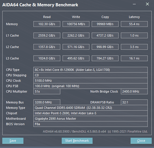

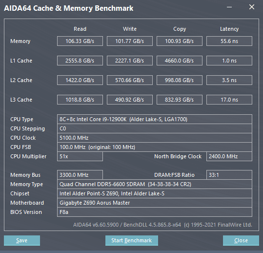

Ich habe mein Aorus Z690 Master mit Bios 8a aktualisiert.
Starte jetzt bei 6200 Speicherfrequenz ist schneller.
Fast keine Fehler bei 6400.
Und es wurde möglich, bei Frequenzen von 6600-6700 zu starten, aber viele Fehler.
Weil meine OEM Kingston-4800-Speichermodule nicht mit Spannungen über 1,40 V arbeiten können (boot loop).

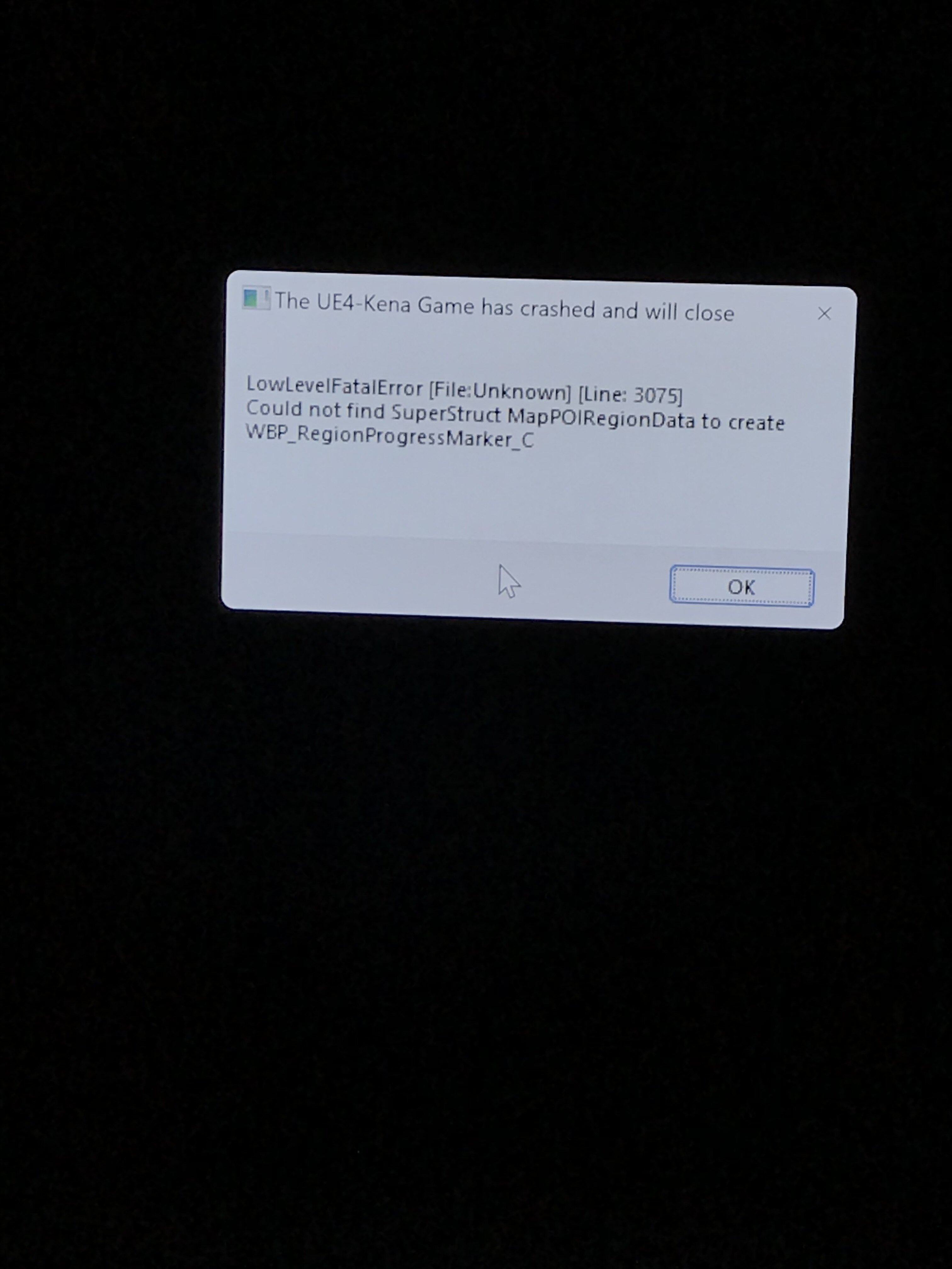

Spielt jemand von Euch Kena - Bridge of Spirits? Läuft das ohne Probleme? Irgendwie bringe ich das Spiel nicht ans Laufen (Windows 11, 12900k)..
Anfangs hatte ich den Fehler "The EOS SDK Could not be found", was ich mit dem YT Video fixen konnte.
Jetzt startet das Spiel, aber es kommt dann diese Meldung:
Vorher, mit dem AMD Ryzen 9, hatte ich nur das erste Problem und mit dem Fix ging es dann ohne Probleme. Daher auch meine Frage hier im Thread, da es eventuell mit der neuen Plattform zusammen hängt.
