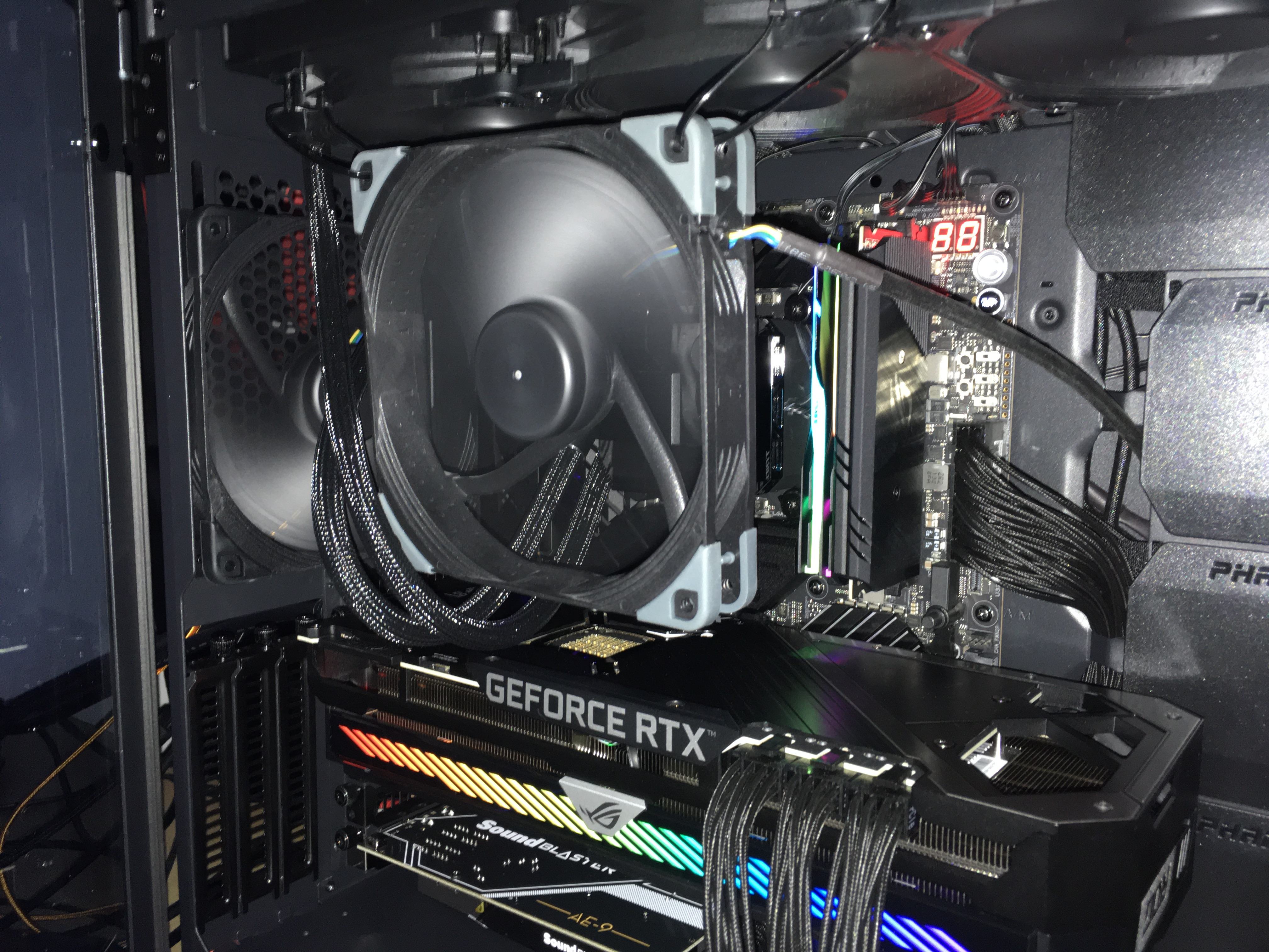

Also SA und IMC müsste man noch ausloten, der Wert scheint laut OC Guide in Ordnung zu sein aber evtl. geht auch 0,05V weniger. Ja Bios ist das "neue" 0015. Habe mir nun eine Kühl-Lösung mit einem Noctua gebaut.
Ja, sowas hatte ich auch schon mal als VRM-Kühlung. Zur Not kann man den Lüfter auch auf die dicke Strix 3090er stellen. Hab ja die gleiche Karte. ;)
Ja auf die Graka wollte ich nicht noch zusätzlich Gewicht stellen und es wäre auch etwas zu tief. An den Halterungsschrauben des Radiators passen die Kabelbinder perfekt und der Lüfter sitzt wirklich perfekt und da es ein 140mm Noctua Industrial ist, hat er auch bei geringer Umdrehung noch einen guten Luftdruchsatz und kühlt Spannungswandler gleich mit.
das ist schon bitter mit dem Lüfter, da käuft man so hübsche hardware und versaut sich das Bild mit sowas :hust:
Ja, dachte ich mir am Anfang auch :d aber was soll ich machen, um den RAM ordentlich zu kühlen. Muss man eben "Opfer" erbringen :d.
Einen schönen schwarzen Noctua mit roten Eckstücken hab ich hier auch noch rumfliegen. Oh ja, die Industrialserie ist schon heftig. Hatte mal testweise die 120mm 3000 rpm auf meine AIO geschraubt. Was für ein Luftzug.....ABER die Lautstärke😵.....das war selbst mir dann ne Idee zu heftig.:ROFLMAO:
Ja verbaue die nur noch, habe 7x Industrials verbaut. Sind nicht die Hübschesten aber leistungsmäßig und qualitativ ungeschlagen (von denen die ich bisher getestet habe).

Den habe ich auch hier liegen aber der passt wegen der M.2 nicht drauf und fand den damals auch nicht so gut und etwas laut. Der Noctua ist schon in Ordnung und wenn mal das XMP mit 1.3V läuft, kann ich den auch wieder abbauen :d.
