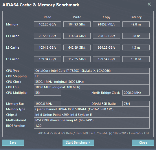

Habe eine ähnliche Konfig wie du (7820X auf MSI XPower Gaming AC) und musste wegen eines BIOS-Updates mich nochmal mit den RAM-Settings auseinandersetzen. Mein G.Skill Trident Z-Kit (F4-3600C17Q-32GTZR) läuft jetzt mit 3800 (Mesh=3200) und den Timings aus dem sehr guten OC-Guide hier im Forum (15-16-15-28-278-1). Allerdings musste ich die DRAM-Spannung auf 1.45 V erhöhen. Mit den Latenzen bin ich nun sehr zufrieden (siehe Bild): :banana:

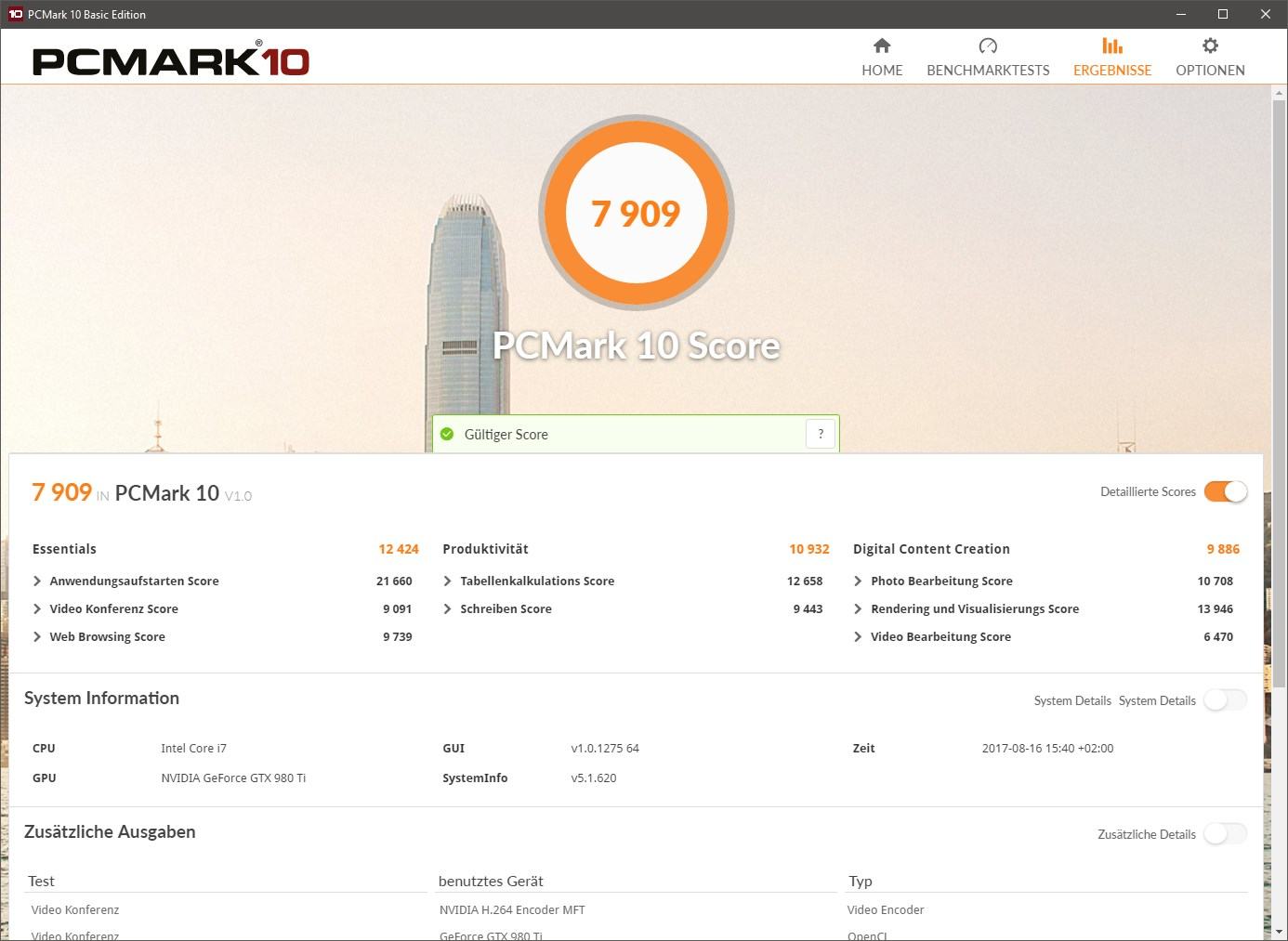

Mhm, deinen 3DMark-Wert finde ich wirklich gut (habe in etwa den gleichen Physx-Wert), aber der PCMark 10 ist ziemlich weit weg von meinem System: :hmm:
Der i9 7980XE scheint für den Combined-Test derbe abzugehen. Noch nie so einen hohen Combined-Score gesehen!

Ja gut, 18 Kerne hat man bis dato auch noch nicht gesehen. Aber die großen Chips scheinen da nen guten Score zu erreichen. Währen so alles bis 7900X der Combined Score merkwürdig niedrig ausfällt. Denn da erreicht der 10er übertaktet so 9200-9400. Mein alter Devils Canyon Chip bei 4.7GHz hat da auch schon bis zu 9100 Combined hingezaubert. Insofern hatte ich mir eigentlich mehr erwartet, bzw. fällt mir auf, dass der Wert eben relativ niedrig ausfällt. Der Score des CPU Tests geht ja unabhängig davon nach oben wie es zu erwarten war.
die großen chips haben da alle bisher nicht gut ausgesehen. selbst mein 7700K hat immer mehr gemacht als sämtliche 8-10 kerner. aber 16.000 combined Punkte ist schon krass.
Also von den Cpu Werten bei den 3D Benches bin ich auch begeistert. Gibt in einigen 3DMark nen guten Push.
Vergleich des PhysX Score macht doch mehr Sinn für CPUs, da hast Du die GPU, das OS und den GPU Treiber draußen.
Bei 3DMark gibts kein PhysX Test. Das ist ein reiner CPU-Test (Physik-Test).
Klar ist das aussagekräftiger für die ROhleistung der CPU, aber dennoch ist es interessant warum die i9 7920 - i9 7980XE so deutlich höhere Combined Scores haben.
