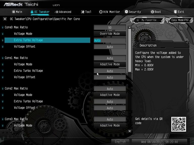

Dann wäre das folgende BIOS Features das Richtige für dich...
