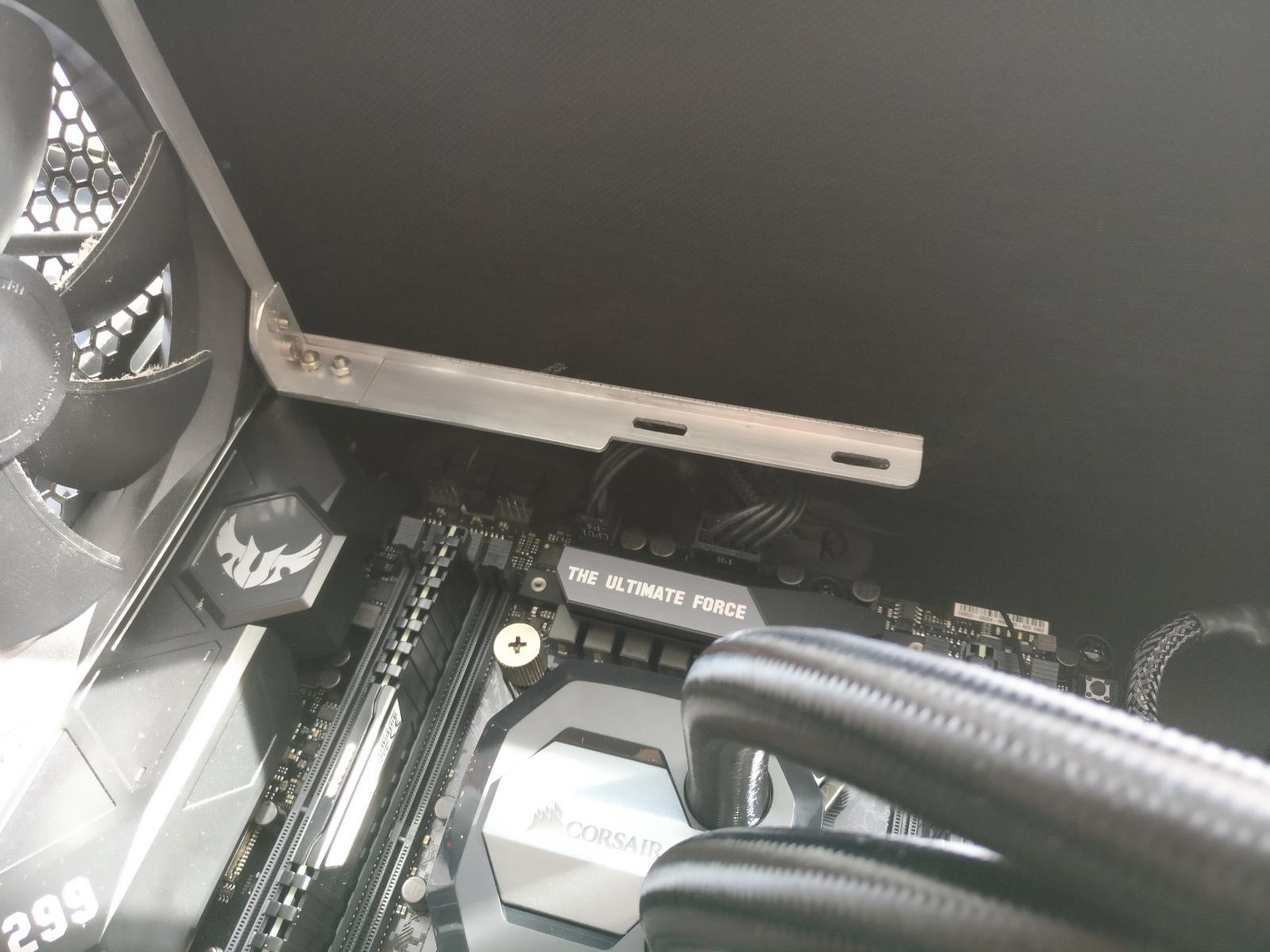

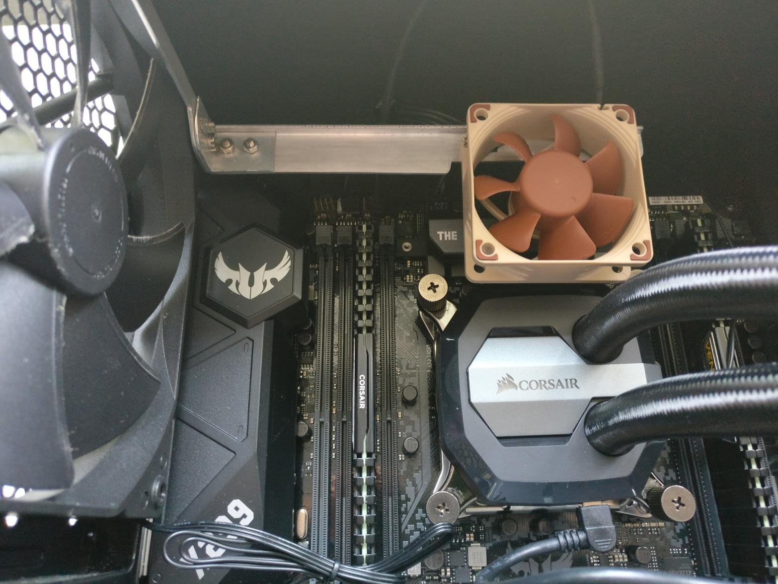

Wie kühlst du dein VRM?

Die VRMs kühle ich im Moment im offenen Aufbau mit einem 120mm Lüfter für die VRMs und einem für den Sockel/Ram/Spulen Bereich.

Ich kühle meine VRM mit einem 60mm Noctua im geschlossenen Gehäuse. Die Temps sind auf Volllast bei ~70°

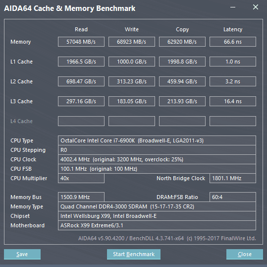

Also mal meine CPU @ 3000 Ram im vergleich.
Cache ist bei mir Stock 2800MHZ

Ok, kann durchaus sein. Meine SM951 ist allerdings nicht bandbreitenlimitiert (schafft nur ~2200MB/s Lesen) so dass ich Dir bei dieser Problematik sicher nicht helfen kann..
