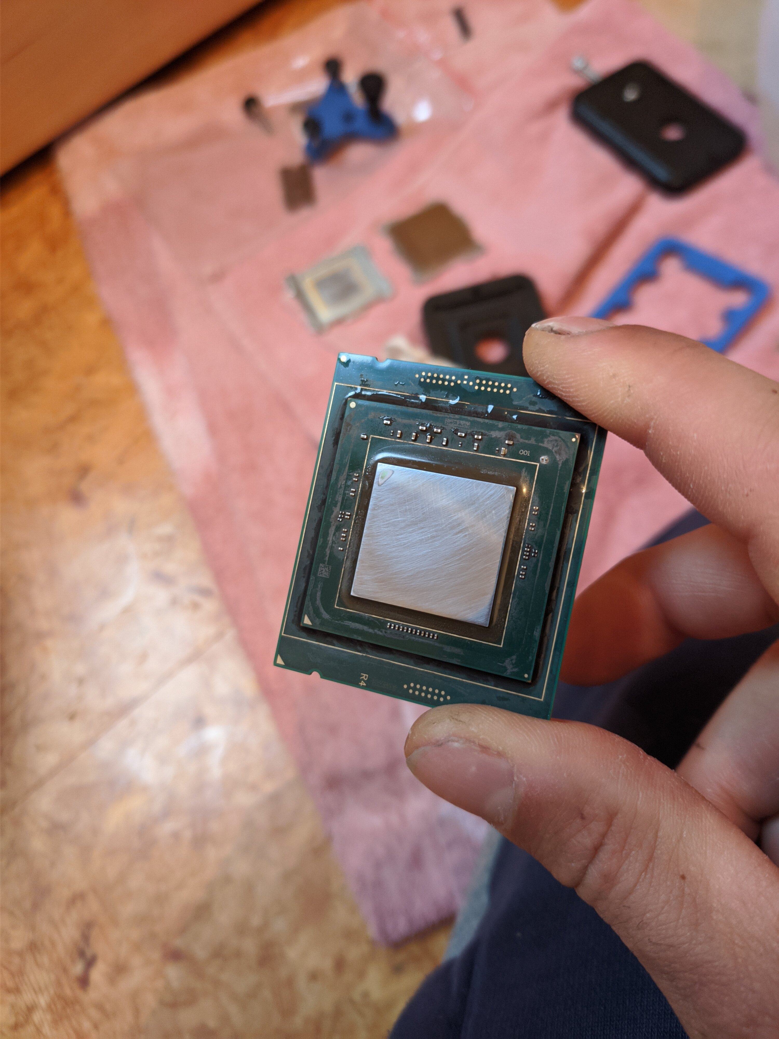

Alles über 600er körnung machg beim schleifen keinen Unterschied mehr . Wenn Du Den Hs aber geschliefen hast komt Cu durch, und dann wird das Lm hart .
Wenn du das teil aber wirklich geköpft haben solltest und wirklich die Die schleifen willst brauchste 40-60 nm papier und ca 1.2.5 stunden Zeit . Sau arbeit , aber hat damals bei meinem 7800x einiges gebracht . In zahlen waren es noch mal 4-5 grad unter last
Ok, Danke euch für eure Antworten 👍
Was mir wichtig wäre zu wissen wie es mit der Langlebigkeit bezüglich geschliffenem DIE und LM aussieht, muss man da etwas befürchten ?

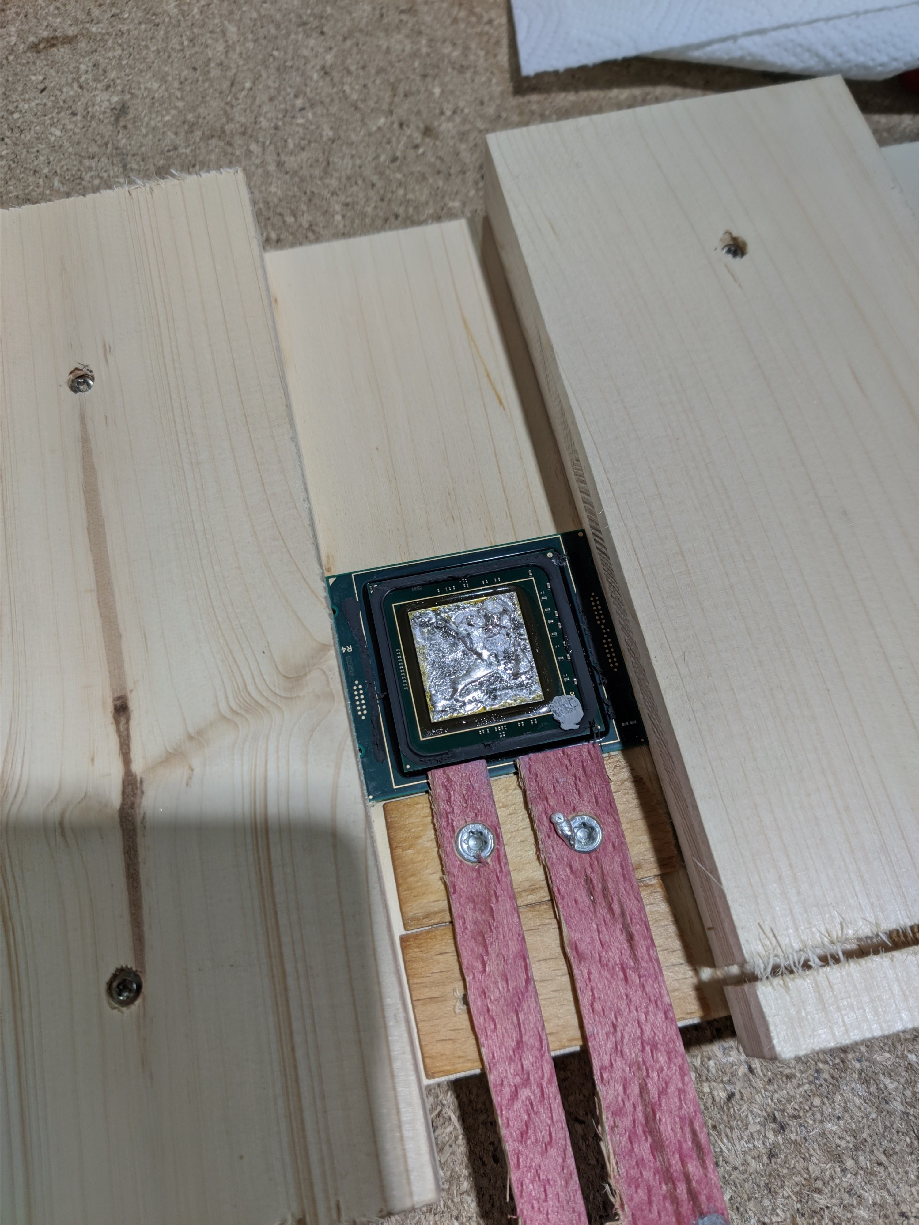

Hier ein paar Eindrücke: Sieht zwar etwas rustikal aus, aber hat wunderbar geklappt ohne irgendwelche Teile abzureißen 😁
So einen schönen Halterahmen wie Extremefunky habe ich nicht. Geschliffen wurde das Teil durchgehend mit einer 2000er Körnung, hat dann knappe 2h gedauert.

Hab ich auch mal verwendet bzw. probiert und hat mir die schlimmsten Temperaturergebnisse ergeben (neben gar nicht schleifen).
Hat zwar am schönsten ausgesehen, aber leider eine extrem negative Wirkung auf die Temperatur gehabt.
Kann mir im nachhinein nur vorstellen, dass das einfach zu glatt für das LM war.
Damit hab ich auch die besten Ergebnisse erzielt.
2000er von M3 gab bei mir im Nassschliff das beste Ergebnis. 1000er war aber auch nicht weit weg.
Allerdings reden wir hier vom "Endschliff"
3000er vom Chinesen ergibt ungefähr das gleiche.
Und bei 4000 vom Chinesen isses wieder schlechter geworden.
Um am Anfang viel Material weg zu bekommen geh ich her und
fang gleich mit 800 oder 1000 an. Wenn dann mal ein paar Zehntel fehlen,
kann man zu 2000er wechseln um die groben Kratzer und Krater rauszuschleifen.
Will nur kurz anfügen, dass man beim Bereich unter 1500er aufpassen muss dass man
den Die nicht verkantet. Abbrechen tut da nix, man schleift hald dann nur ein paar cm die
Platine und der Die bzw. die Kante is hald dann rund, was nich so geil is.

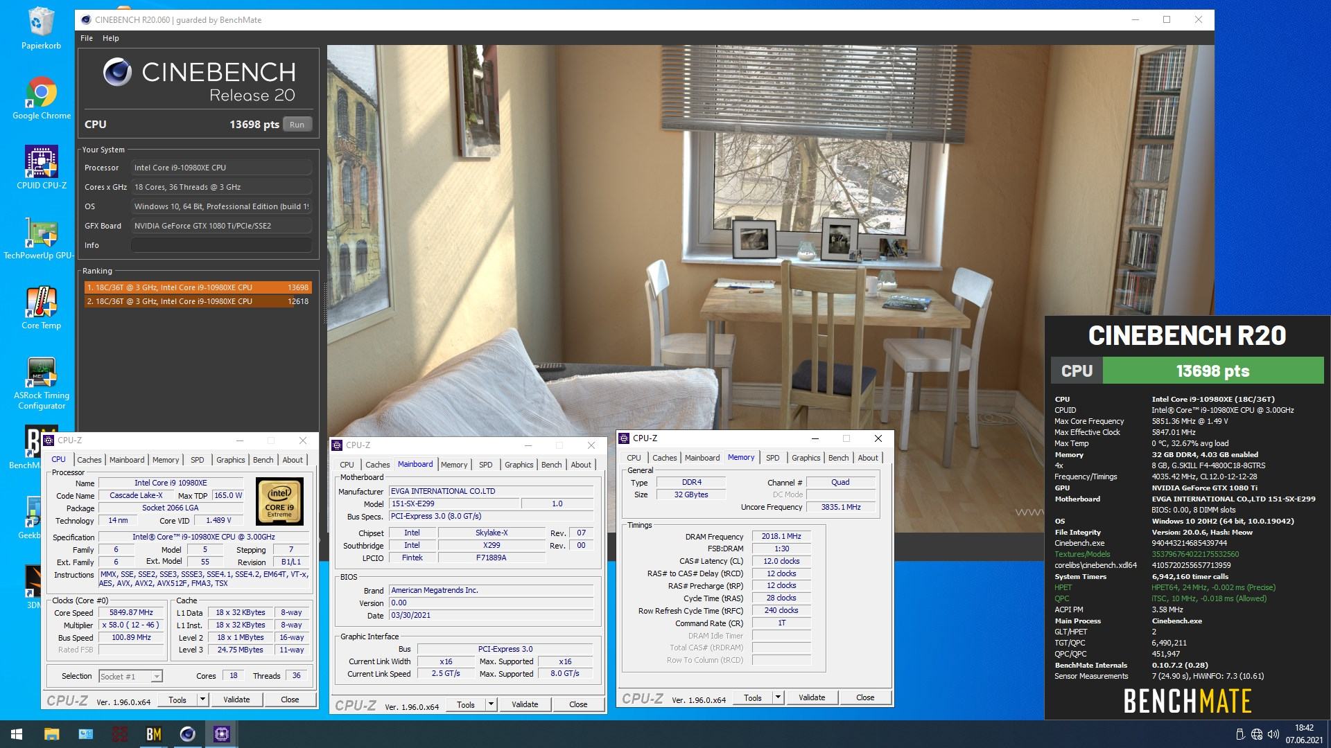

Wie groß ist eigentlich der AVX(512?) Einfluss im Cinebench R23? Gerade die AVX Offsets sind doch eigentlich auch wichtig, wenn wir vergleichen?
Also ich kann sagen , Avx Offset auf dem Apex von 3/6 im vergleich zum Evga Dark 1/1 macht schon ca 10 prozent aus.
Wobei beobachtet habe ich , das Cb 23 nur die ersten paar sek avx benutzt .
okay, gut zu wissen. Hatte avx nämlich teils - 13 bei avx 512. CB zieht ja so schon >400W und ich nutze das Board daily im case und nicht auf ner testbench
Daily habe ich auf dem Apex 3/6 benutzt . Ist aber Cpu abhängig und wie gut die Kühlung ist . Auf dem Dark sind es momentan 1/1 . Kommt natürlich drauf an ob auch Avx genutzt wird . Das wäre so , als ob ein Blitz in eine 1.5qm Stromleitung einschlägt
Normes Avx 3 und 512 bei 6 .
hui. Wie viel Watt zieht CB R23 dann? Ich meine Video encoding mit avx2 klar, avx512 real null Anwendung für consumer. Bringen daily dann höhere AVX2 Takte denn spürbar was in games und nicht rendering Anwendungen?
Kaum ein Game nutzt meines Wissen Avx , eher Produktive Programme
