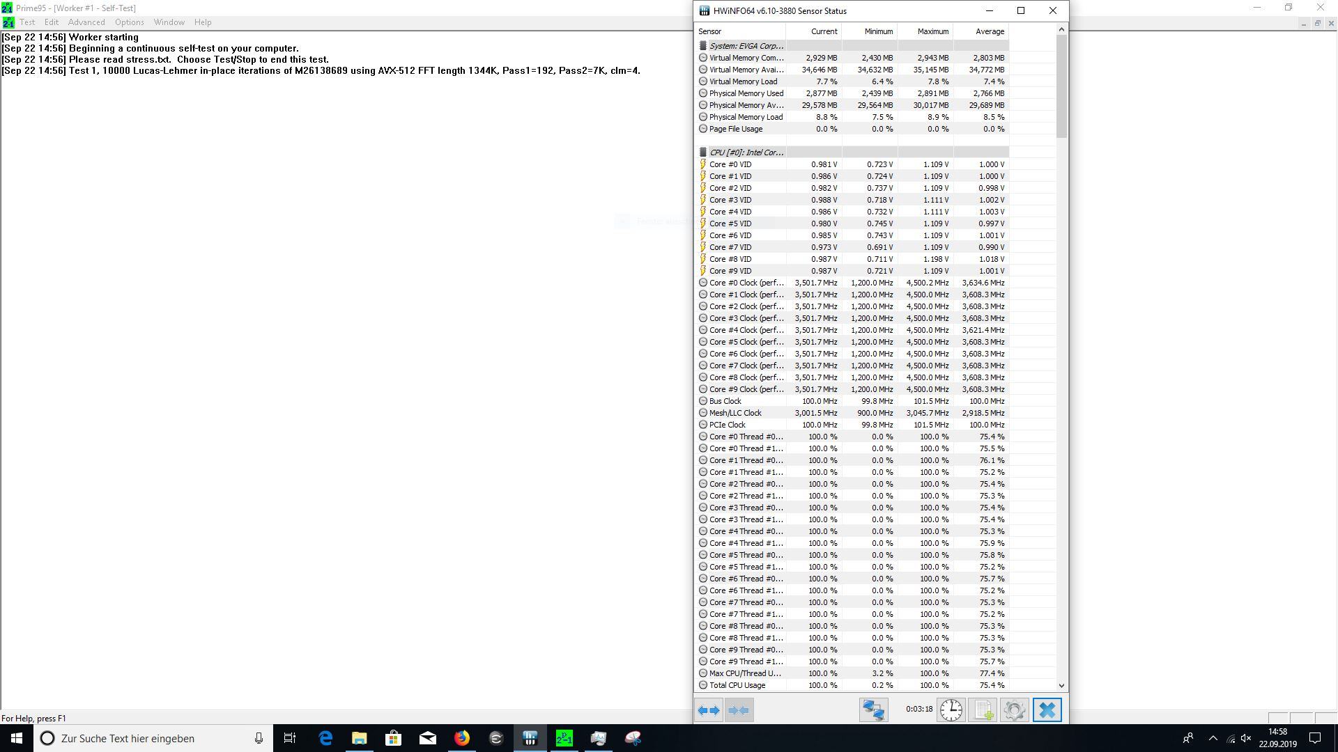

Funktioniert der AVX512 Offset bei dir? Kracht immer weg bei mir in prime95 / LinX, obwohl die MHz/Volt eigentlich stable sind.
Der normale AVX Offset läuft sauber.

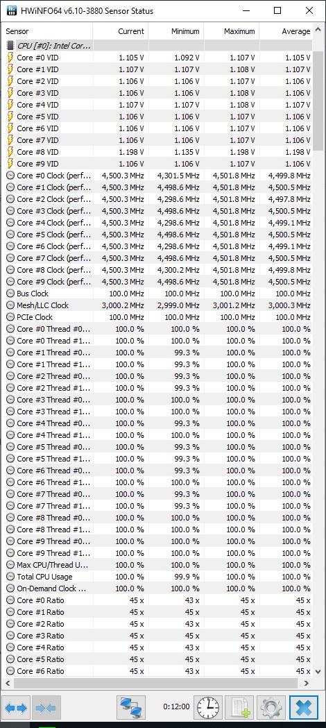

Wenn ich PerCore enable setzt das Board Automatisch eine Target VC, auch wenn "Auto" drin steht, auf einem Core ist die Target VC dann ca. 30mV zu niedrig.
Also ich würde mald ie Target VC dann manuell setzen, ob der VC Bug dann bei einem 8-Kerner auftritt kannst Du ja mal gucken,
Was auch etwas nervt ist dass die Target VC wenn ich nicht PerCore sondenr Adaptiv eistelle Manuell nicht unter 1.2V einstellbar ist, also immer negativer Offset nötig auf 1.2V.
Screen von VC Bug mit PerCore VC anbei, Core#8 in HWinfo also 9. Kern auf 1.198 VC.

1.2 sind nicht das Limit sondern das Minimum wenn man Adaptiv und Non-Auto VC und NICHT Overrride/PerCore nutzt.
Wenn Du PerCore nutzt solltest Du das VC Target besser manuell einstellen, das was das Board bei mir als Target einstellt stimmt nicht mit der VID überein.

Ich habe man mit AVX512 und -10 Offset getestet, also mit inem anderen Multi als 45 und AVX512 tritt dann auch der VC Bug auf dem 9. Kern nicht in Erscheinung. :fresse:
Noch etwas getestet, und der PerCore VC Mode VC Bug tritt erst ein Erscheinung wenn der Core Ratio größer als 41 ist.

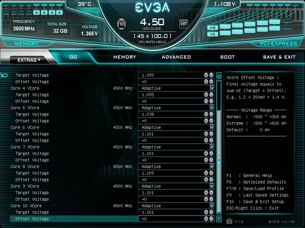

Wie geht man am besten bei per Core vcore vor?
Im Grunde musste ja jeden Core einzeln Testen, wenn Du genau wissen magst wieviel VC der benötigt, also erst mal mit Override testen.
Wenn Du weißt was die einzelnen Cores an VC benötigen, musst halt die Differenz zu dem was PerCore bei Adaptiv vom Board eingestellt wird zu dem was Du als benötigte VC ermittelt hast als Offset einstellen.

Beim Ausloten meines 7960x bin ich so vorgegangen:
1) Was braucht die CPU für 5GHz All Core in CB20 (da der Unterschied der Vid bei den einzelnen Kernen um die 50 mV beträgt, habe ich mit Offset getestet).
2) Die wärmsten bzw 4 schlechteren Kerne habe ich dann auf 4.9 gesetzt und die CPU mit 1344k 3x passed getestet (Prime294b8).
3) Custom Run angeschmissen und geschaut wie weit ich komme.
Da es meine erste CPU mit mehr als 8 Kernen ist, wollte ich den 7960x nicht zu viel mit Prime testen. Es laufen ja mehr als 400 Watt durch das Teil.
Bei den 5GHz Kernen habe ich nicht viel an der VCore geändert, was sich als FEHLER herausgestellt hat.
