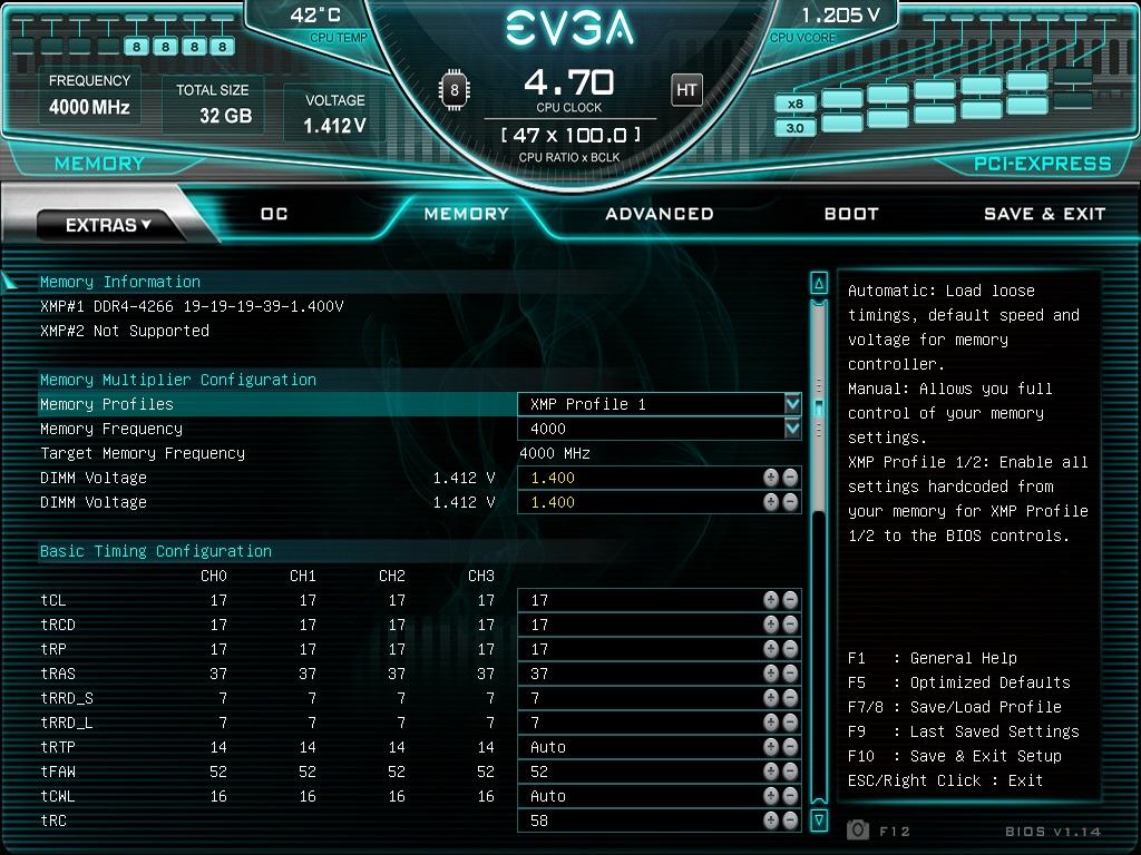

wahnsinn, ich komm nicht ansatzweise auf solche Ergebnisse. Was sich jedenfalls mit dem Dark gegenüber dem Gigabyte Gaming 7 verbessert hat ist der Speicher, vorher waren 3800 wackelig, jetzt kann ich sogar auf 4000 hoch und vom XMP Profil mit cl19 runter auf 17 & mein Mesh war vorher nicht mal auf 3 GHz stabil, jetzt sogar 3,3GHz problemlos.
Vielleicht habt ihr noch ein paar Tipps für mich.

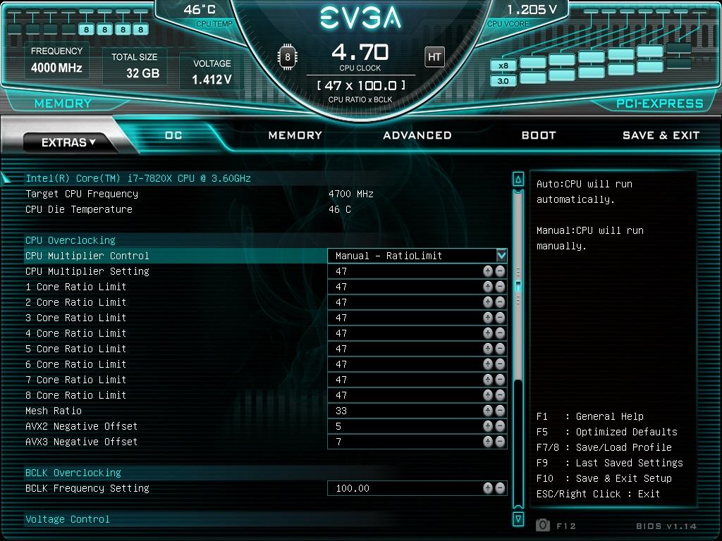

Ich bekomme meist ein Freeze ohne Bluescreen wenn ich mit exakt gleicher Einstellung auf 4,8Ghz gehe.
Welche Schraube sollte ich da am ehesten verstelllen?

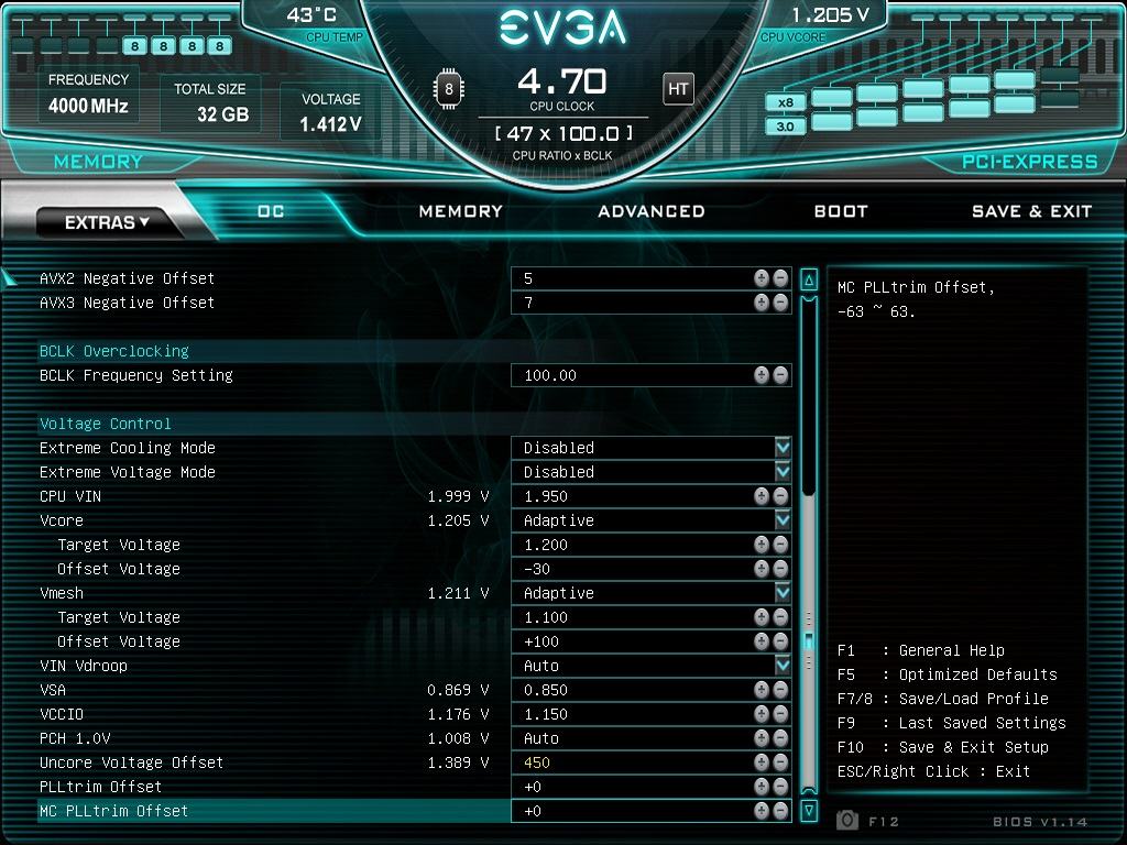

Vcore rauf auf 1,26/7v hilft, zwar, aber ist vom "kosten/nutzen" Faktor schlecht 5Ghz sind auch mit 1,35v nicht drin. Mir fällt es immer schwer zu erkennen welche Schraube gedreht werden müsste. Mehr VIN,IO,SA, gwahh :eek: ;)
Vielleicht ist ja auch grundsätzlich was falsch.
Mehr VCCIN braucht es fürn 8 Zylinder sicher nicht. Evtl. reicht auch weniger...
IO sieht für 4000MHz Ram völlig ok aus. SA kann unten bleiben.
AVX512 ist mit 4000MHz schon in den Regionen das mehr Vcore nötig wird, natürlich aber nur wenn es angesprochen wird.

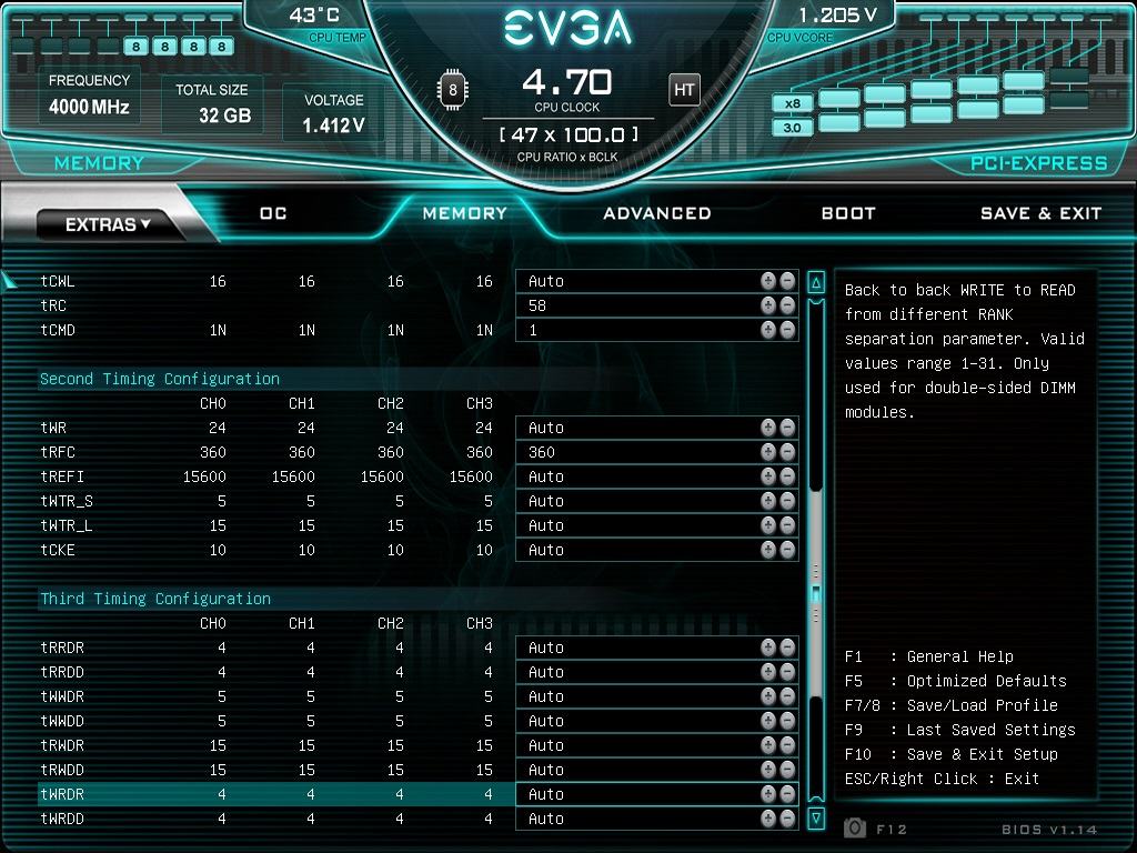

Das Setting sieht gut aus. Die Ram-Timings kann man hier und da noch verbessern. Weg von auto ist immer besser.
Die Alphas 4000MHz 17 17-17 sind schon richtig stramm. Evtl. 17 18-18 ist schärferen Subs- und Tertiären-Timings besser...
