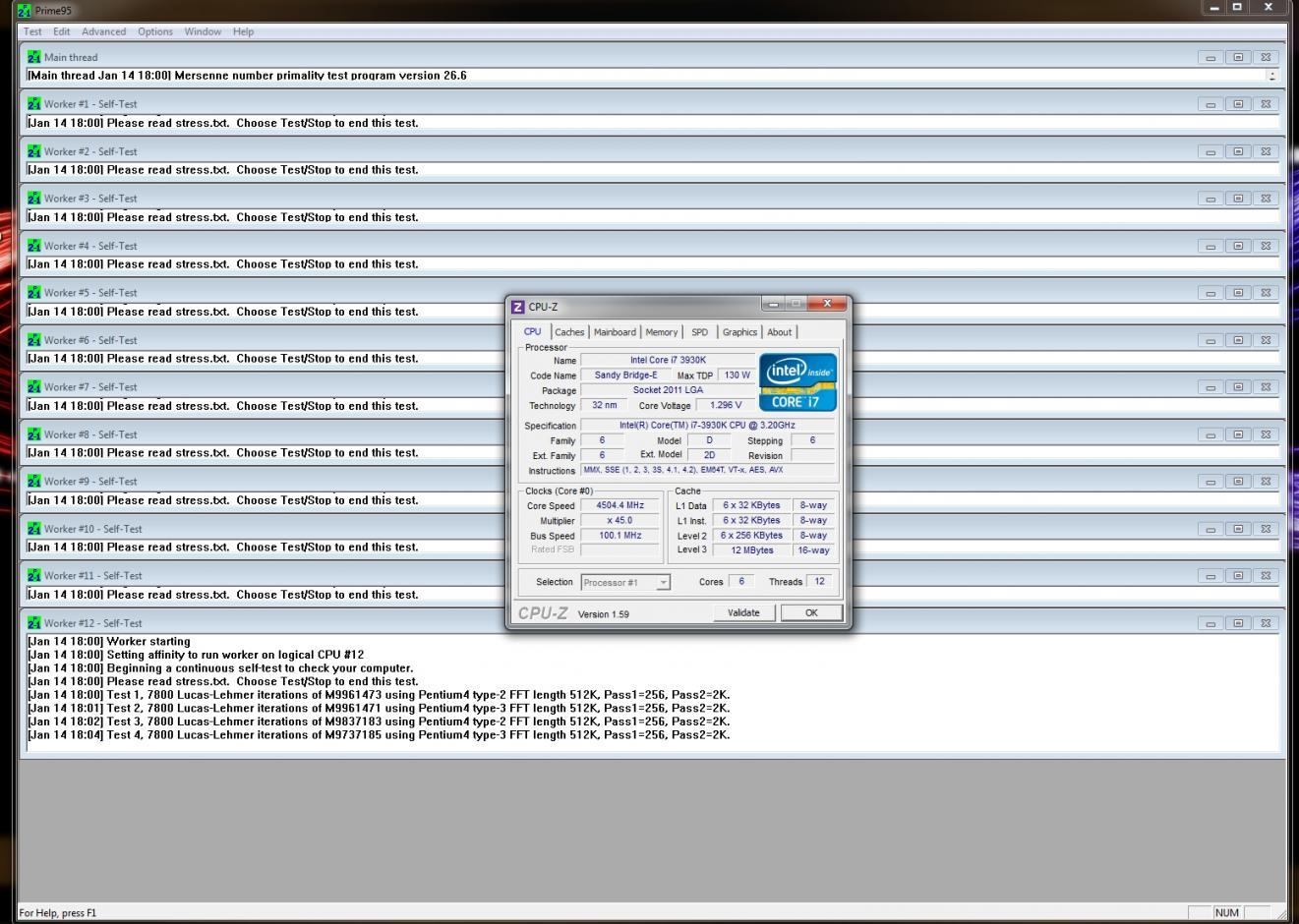

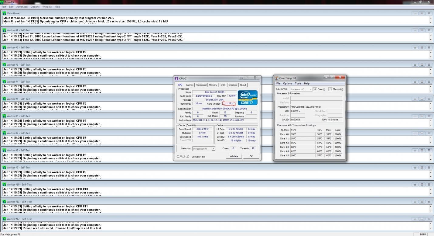

an die DVID kahm ich bis jetzt nicht ran :( dunkel hinterlegt und auf normal konnte ich auch nicht stellen nur auto oder einen Wert eingeben
mal mit fixierter Spannung ;)
ich habs im 3D Modus auf Normal stellen dann komm ich auch im 2D an die DVID ran :banana: na ja gewusst wie danke euch Jungs ;) heut Abend wird getestet :cool:
seltsam :confused: eingestellt waren 1.2v VDrop auf 100 ???
