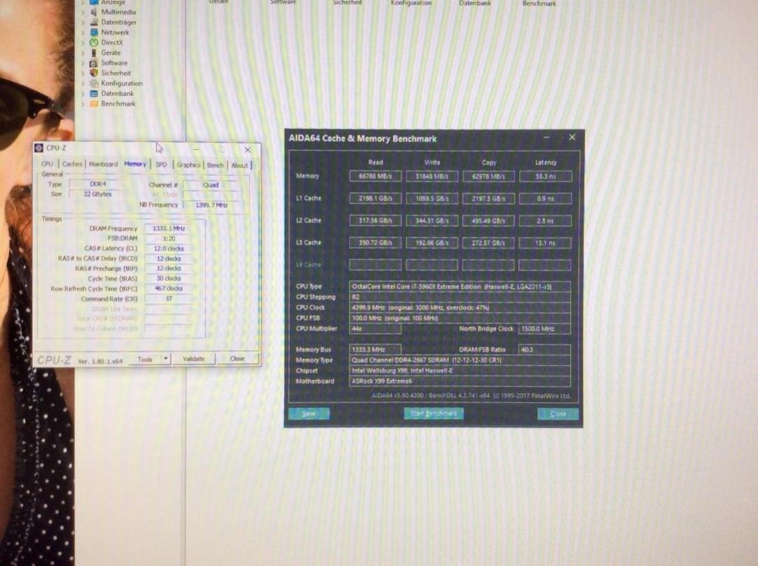

Wie kommen die Performance Unterschiede zustande?
5960x 4,4 GHz BLCK 100
DDR4 2666 12-12-12-30 1T ist ca. 10% schneller im Aida Speicherbenachmark als folgende Einstellungen
DDR4 3200 14-14-14-32 1T
Wie kann das sein?
Ich zitiere mich mal selber :)
Nach sämtlichen Tests ist die 2666 mhz Variante am schnellsten.
Alle Teiler dazwischen mag er nicht.
Normaler weiße müsst doch 3200mhz deutlich schneller sein.

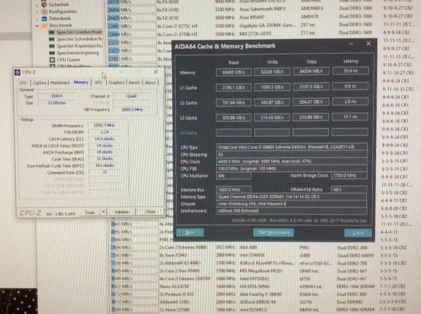

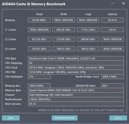

@porter111 Ich kann mich immer nicht entscheiden, nehme ich DDR4 mit 3300Mhz CL14-14-14 oder 2666Mhz CL 12-11-11. Laut Aida64 und Maxxmem² ist 2666Mhz minimal schneller.
Ich komme in Aida aufgrund meiner 3500 Cache nur auf 66k mb beim lesen.
Mit 3200er Speicher sind es nur 61k.
Alle anderen Einstellungen sind aber identisch!
Habe es auch mehrmals nachgemessen es bleibt immer gleich.

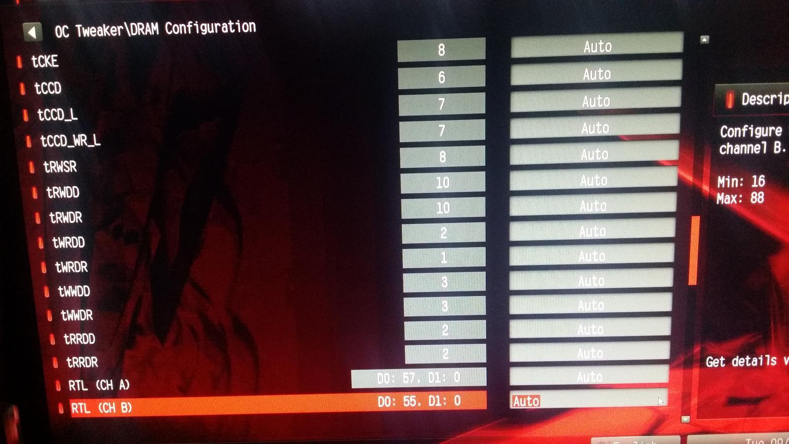

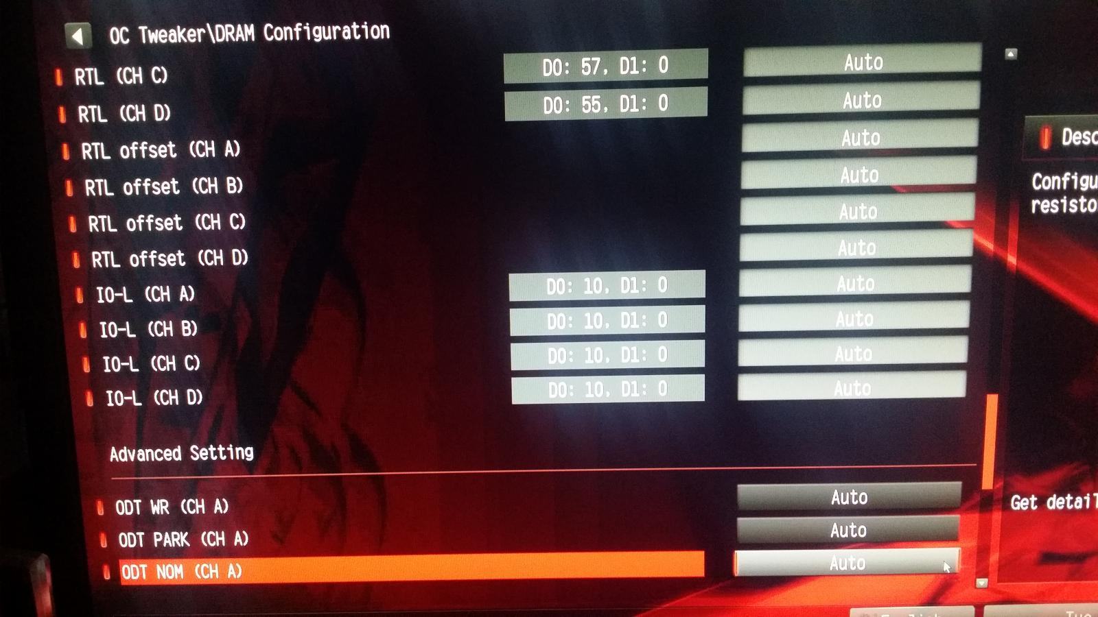

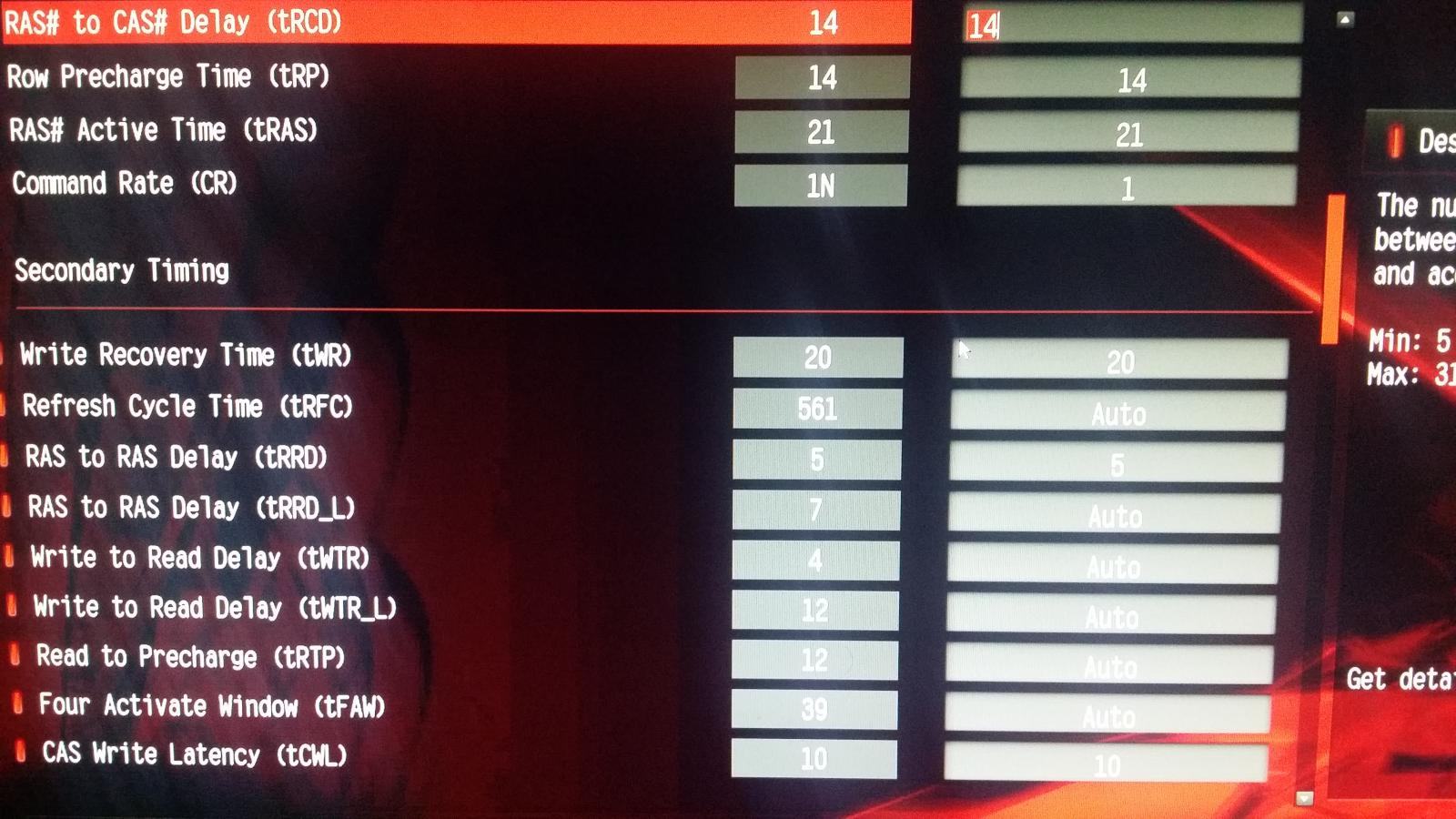

Timings @Auto sind die Erklärung

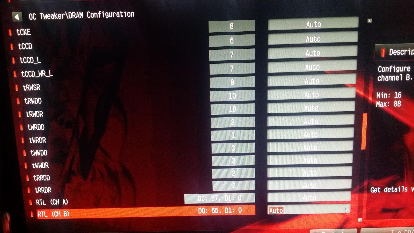

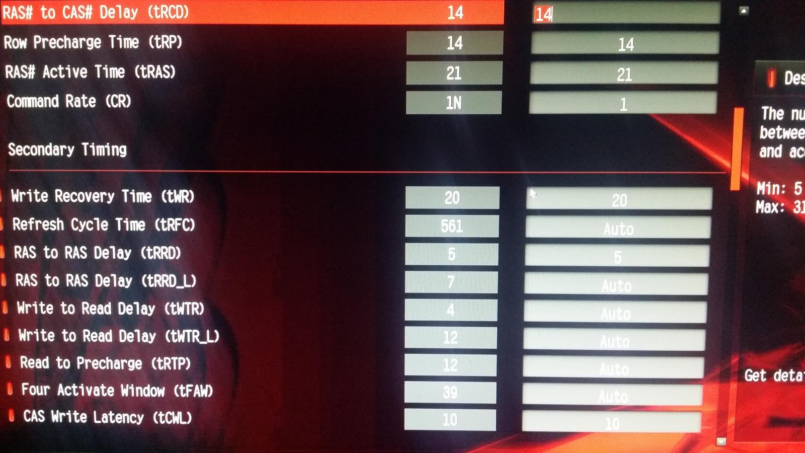

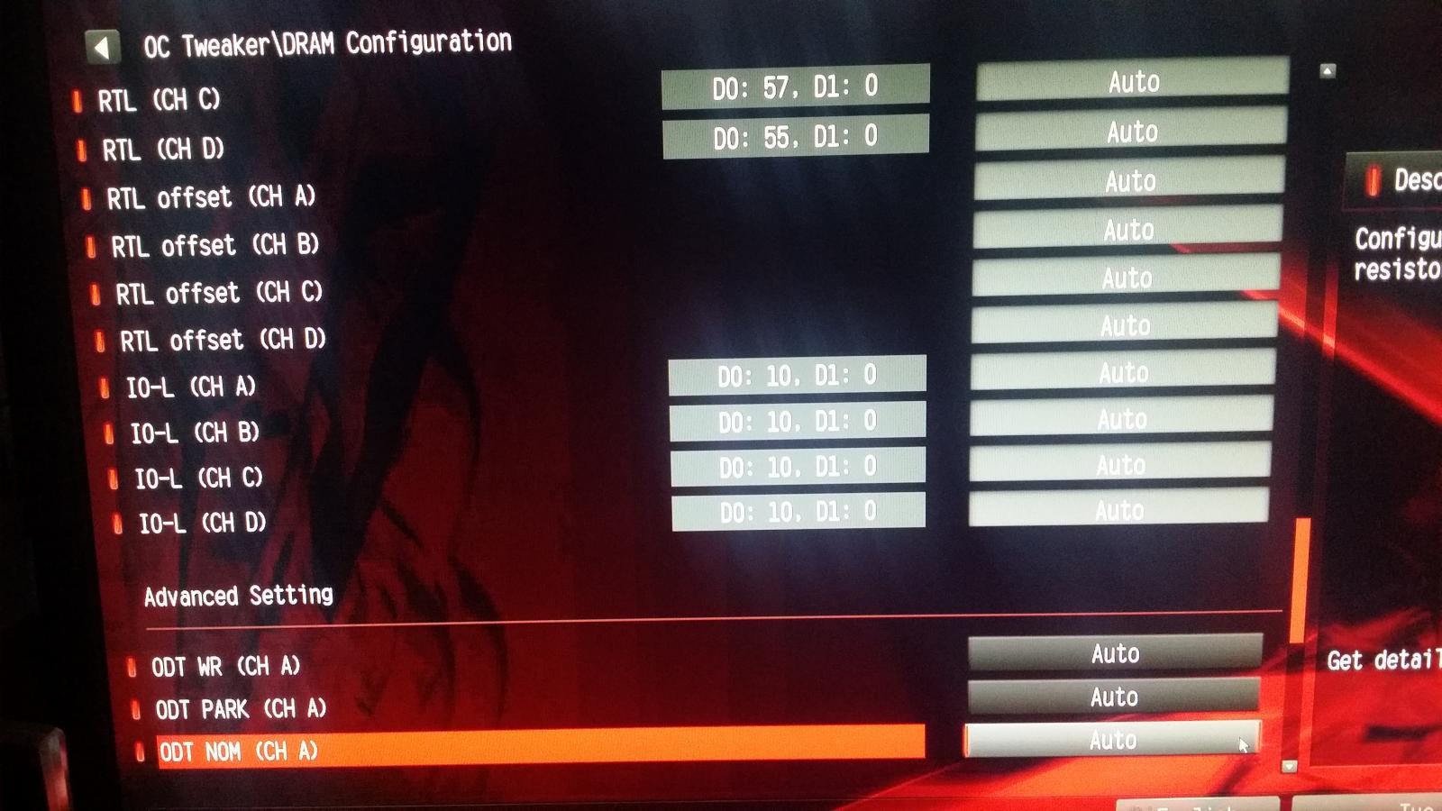

Welche Timings? Zeig mal nen BIOS Screenshot von sämtlichen Subs. Dann sehen wir, wer Quatsch verbreitet ;)
10% weniger Leistung bei 20% mehr Takt kann nicht an den Subtimings liegen.
Mein Speicher ist ein 3400er QuadKit und sollte somit 3200 locker schaffen.
Auch wenn der Cache der Flaschenhals ist, müsste es doch mind. gleich schnell sein oder nicht ?
Stehen die Subs nun auf Auto oder nicht?
Ja die stehen auf Auto. Dachte du meinst die normalen Timings.
Das macht in dem Fall keinen Unterschied da mich nur die merkwürdige Differenz interessiert.
Ist sollte mich Minimum gleich schnell sein.
Gibt es bei meinen Timings noch Optimierungspotenzial?

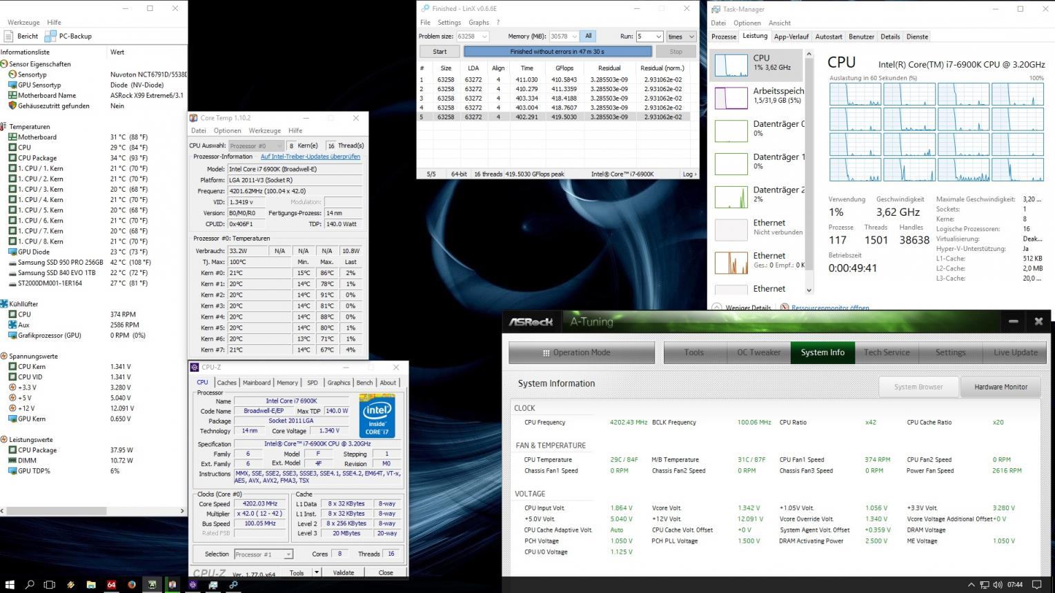

Hm irgendwie geht LinX immer an der selben stelle auf Stop :(
Bin moment 4,2 GHZ am ausloten.
Die Gflops sollten doch passen oder ?
24° Wasser
Was kann das sein ?
Gflops kann ich leider nicht zuordenen, aber im Gegensatz zu Prime usw. musste ich um Linxstable zu werden immer Vcore drauflegen bei meinem 6800k. Nicht mehr sicher viel, aber 10-20mv waren es bestimmt.
Also mein 4GHZ setting läuft ja LinX stable . Habs kurz nochmal angeschmissen und läuft auch weiter.
Scheiß CPU erwischt :(
Mora 3 am start. 24° Wassertemperatur und kann nichtmal ein 4,2 GHZ LinX stable fahren :motz:
Wird wohl 1,3 V oder mehr brauchen . Hat sich damit erledigt.
Kann mir höchsten ein 4,3 GHZ Non AVX basteln mit AVX -3 :hmm:
Hab jetzt nochmals probiert mit 1.295V , aber keine Chance .
1,3V oder mehr möchte ich nicht geben bei LinX .
Das heizt dann doch ganz gut.
Hab auch mal probiert LLC von 5 auf 4 zu stellen.
Man hat schon einen starken unterschied zwischen erste LLC Stufe oder LLC aus , aber brachte auch keine besserung.
Muss dazu auch sagen stärker als LLC 4 würde ich nicht stellen wollen.
Man sieht schon stark wie das schwankt.

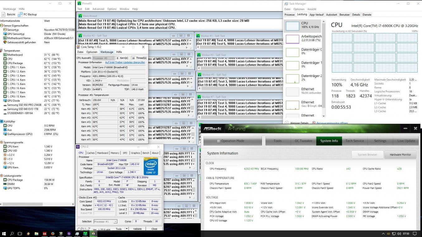

So hab doch mal bisschen weiter gemacht :d
Ne kleine Runde LinX mit anständigen Gflops kam ich auf 1,34V am ende.
Jetzt lasse ich noch 448K ne weile laufen , dann passt mir das.
Die Temps sind dann gleich mal direkt behutsam .
