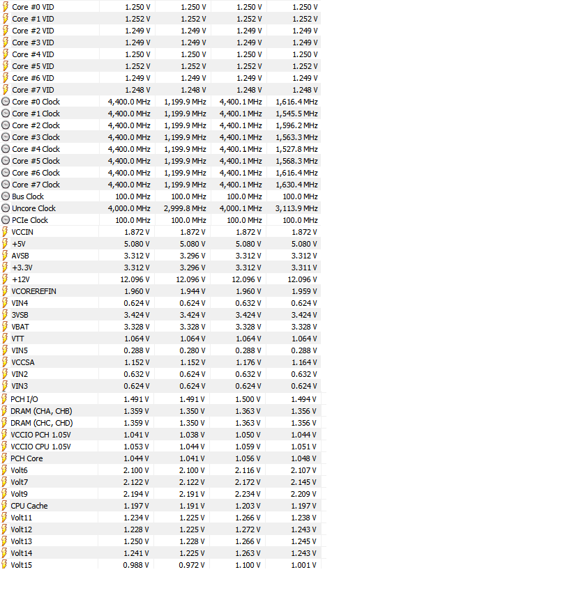

Meine Spannungen: so läuft er absolut Stabil. CPU@4,4GHz; Cache@4,0Ghz; Ram@3200MHz, CL14,14,14,34,1T (Quad, 32GB)

Warum werden die Bezeichnungen nur so unterschiedlich ausgelesen?!
Bei mir erkennt man fast gar nichts und muss raten!
Welche Version hast du von HW Info? Ich habe aber auch alle Spannungen mit Paint zusammen geschnitten. Sonst hätte ich 2-3 Bilder gebraucht
Edit: sehe gerade, du nutzt ja gar nicht HW Info. Daran wirds liegen
