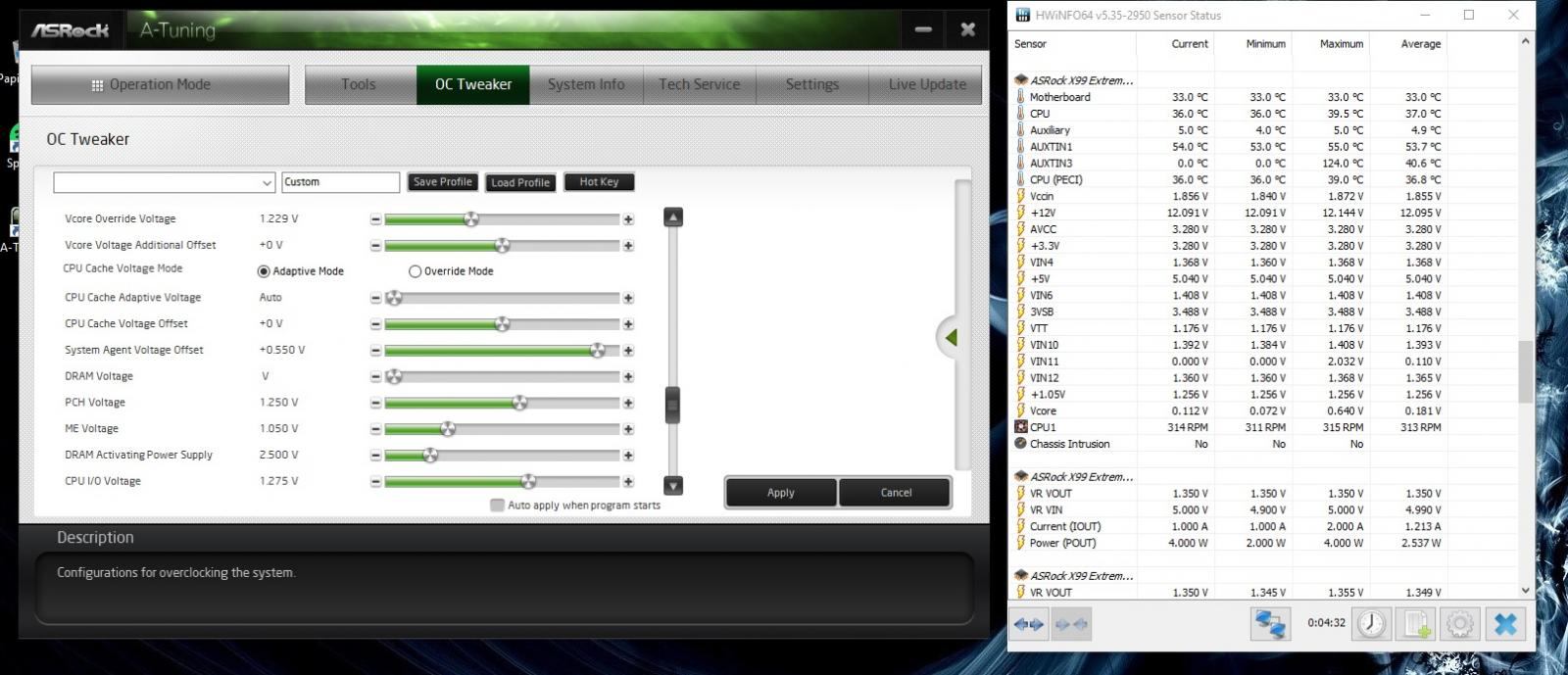

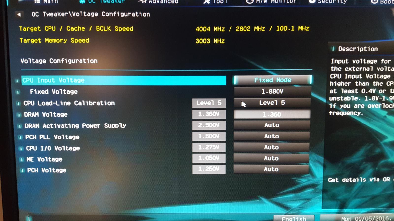

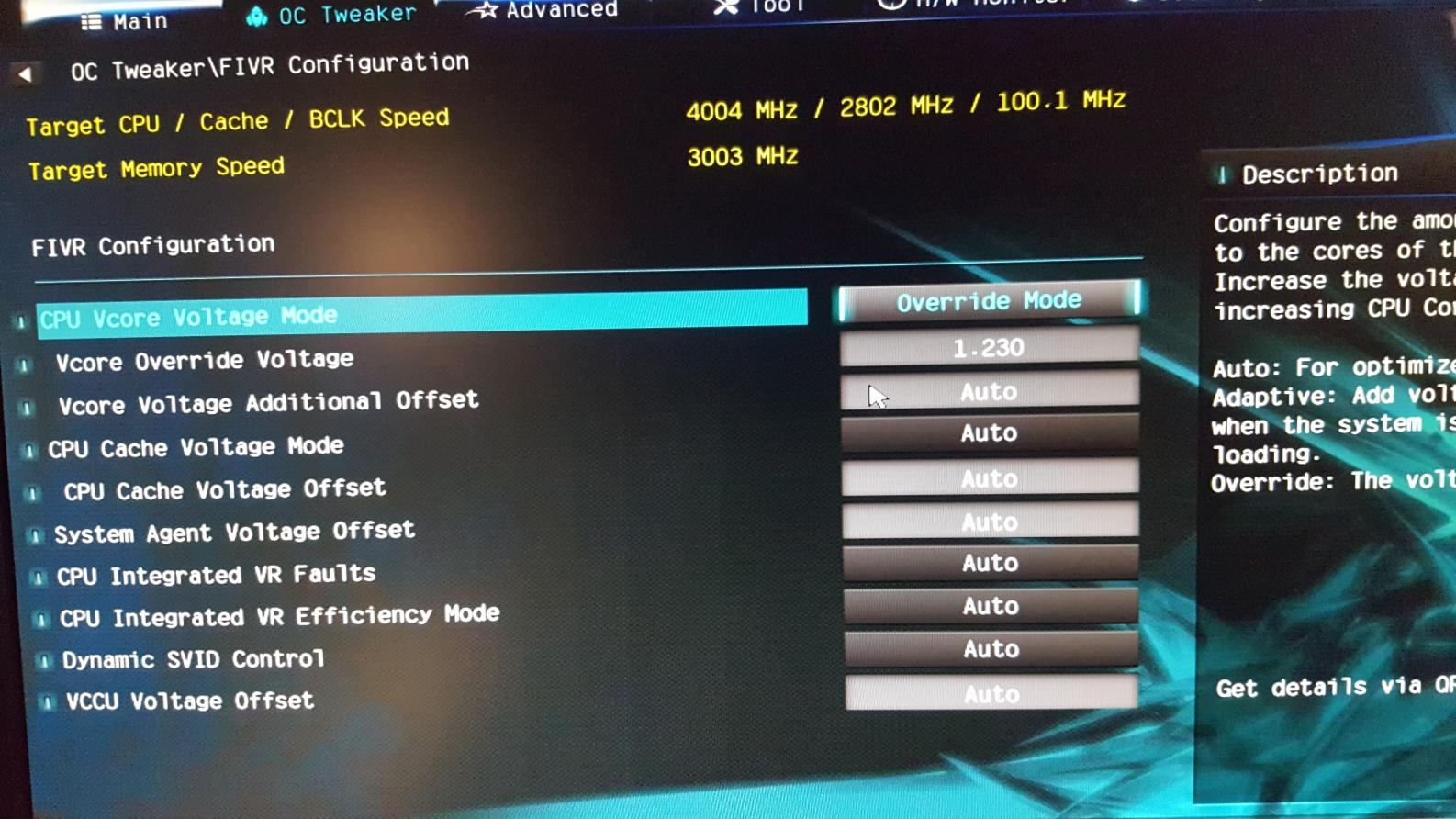

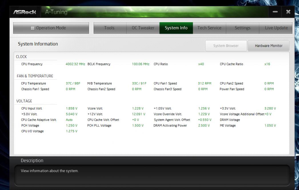

Ähm wo kann ich bei HW Info die SA Spannung ablesen ?
Mich irritiert die + 0,550 V auf die SA spannung und will daher wissen wie hoch die tatsächlich steht
Bei der IO Spannung steht im Bios 1,275 V aber in HW Info 1,176 V .
Bin bisschen verwirrt und kann einer mal gucken ?

Also wenn mit IO "VCCIO CPU" oder "VCCIO PCH" gemeint ist, dann sind 1.27 deutlich über dem, was ich für angemessen halte. Default stehen bei Asus Brettern beide auf 1.05v, sowohl für HW-E als auch für BW-E. Ich schätze einfach mal, damit ist die unter Asus Brettern bekannte "VCCIO CPU" gemeint und die ist bei dir mit 1.275v durch AUTO brutalst hoch.
Ich kenne mich mit dem Asrock Null aus. Sorry.
Was mir aber sorgen machen würde, wenn ich du wäre, ist der ganze Käse da auf AUTO. Du siehst ja selbst, was das Board da ballert. +0.55 bei der SA dürfte in einer gefährlich hohen Spannung durch AUTO enden. Zum Vergleich, ich komme mit +0.025v auf dem Asus auf meine 1.0v SA. (Stock nimmt sowohl HW-E als auch BW-E etwa 0.84v SA, nur mal zum Vergleich)
So oder so, was du da auf deinen Screens hast, verstehe ich a) nicht (weil Asrock) und b) stellen sich bei mir bei derartigen AUTO Spannungen die Haare auf.

+550mV würde mich auch irritieren :D
Bei Boards mit OC Sockel sollte man mit < +100mV auskommen, ohne OC Sockel sollten < +250mV genug sein.
Auf manchen Boards sieht man nur die Offsets, und nicht die tatsächliche Spannung.
Und der verkauft den Kram mit AUTO auf dem ganzen Zeug? Das hätte ich nicht gedacht :D

Ja man sieht hier tatsächlich nur den Offset.
Die SA ist wohl auch dynamisch.
Bei VTT sehe ich in HWinfo das diese bei 1,176V steht und das ist schonmal normal.
Ansonsten hier nochmal die HW Info vom Asrock tool.

Bei deinen 1.275v bzw 1.175v handelt es sich wahrscheinlich um die VCCIO und die sollte Stock (von dem was ich kenne) bei 1.05v liegen. Für normalen 0815 RAM OC muss man die auch nicht erhöhen und selbst wenn man sie erhöht sind 1.175 dann sehr hoch und 1.275v brutalst.

Denke mal mit diesen Settings liegen 1.35V SA an. Davon verreckt dir die CPU nicht, aber es sollte mit deutlich weniger ebenfalls stabil laufen.

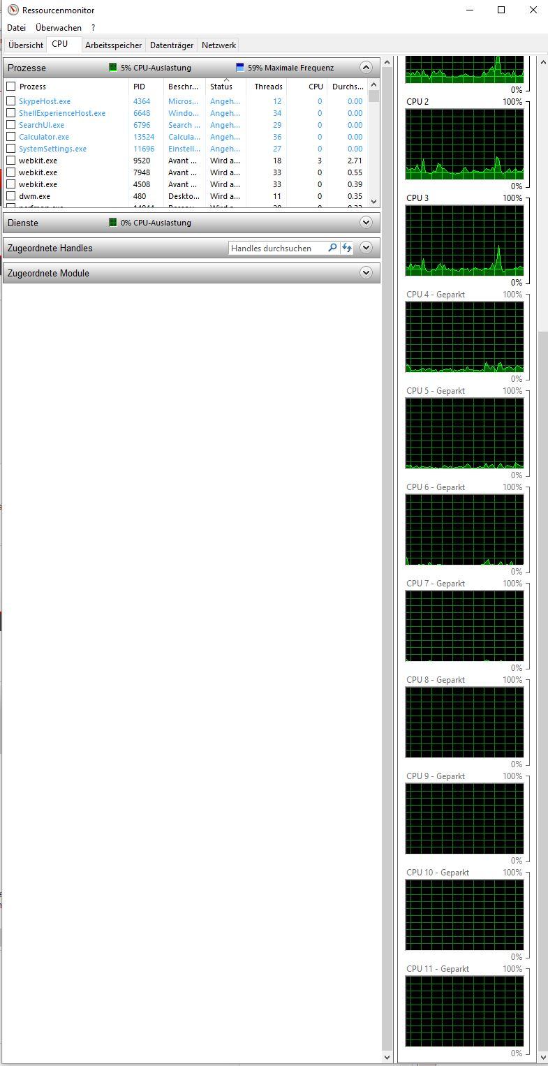

Bei mir hats nach der Heise Anleitung funktioniert. Durch das Ändern der Attributes wird "Parken von Kernen" im Energieprofil sichtbar.
Da ich Höchstleistung verwende, stand dort natürlich 100, habs auf 10 gestellt und sofort sprangen die Cores im Ressourcenmonitor auf "Geparkt"
Soll halt zu Performance Problemen (in Games z.B.) kommen. Eben auch fix mit dem CPU-Z Benchmark getestet. Mit dem Wert 10 in "parken von Kernen" sind die Scores deutlich unter den Werten als wenn kein Cores geparkt (100) obwohl diese natürlich beim Bench aufwachen (alle).
@webmi: ist das unter Windows 10 bei dir? Sinn dessen ist nochmals Energieersparnis zu den "normalen" Cstats?
Jup, Win10
Wie gesagt, als die ersten 6/8 Kerner kamen, hat man das Parken von Cores unter Win7 damals noch deaktivieren wollen, weil die Viel-Core-CPUs damit irgendwie Performance Probleme hatten.
Wollts nur ausprobieren und der CPU-Z Test zeigt, dass es immer noch zu Performance Problemen/Einbußen kommt.
Hatte nur gehört, dass das Problem schon beim Battlefield 3 und der S1366-er Architektur und den 6-Kernern bestand. Dort stellten die Leute auch das Core-Parking ab. Kann man daher bei Windows 10 mit den Standard-Balance-Setting wohl bleiben im Großen und Ganzen.
Wie groß ist der der Performance-Unterschied zwischen minimal 5 & 10%?
