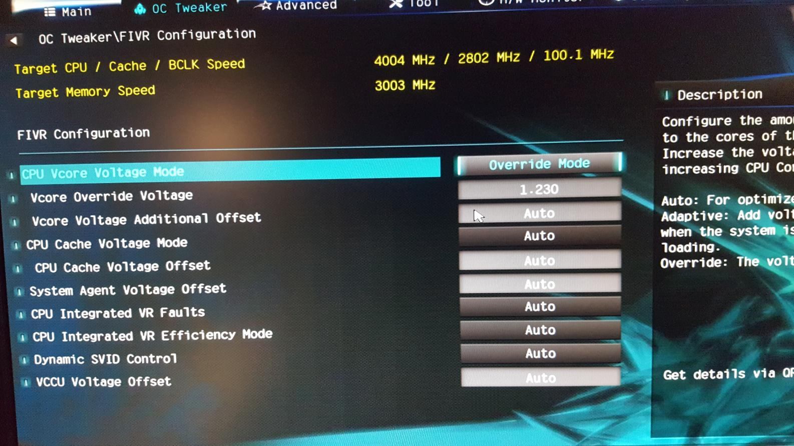

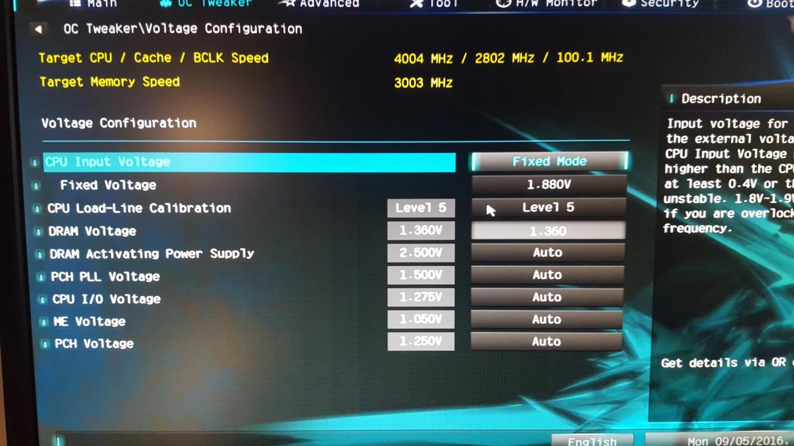

Für den Uncore Bereich und SA Spannung wüsste ich garnicht was ich einstellen soll.
Bei den anderen Spannungen wird wenigstens was angezeigt.
Uncore lässt sich bei BWE nicht so gut Ocen oder ?

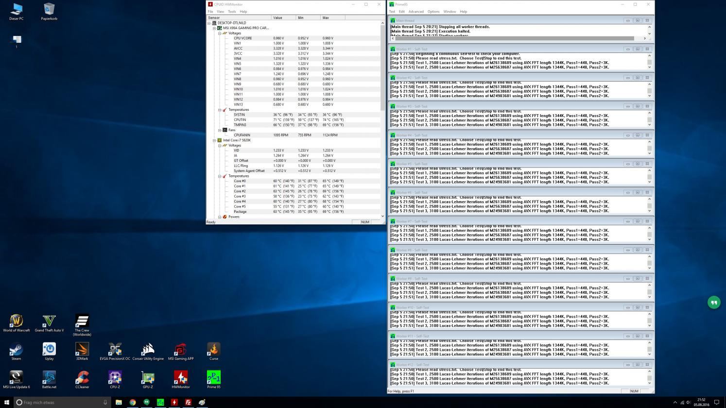

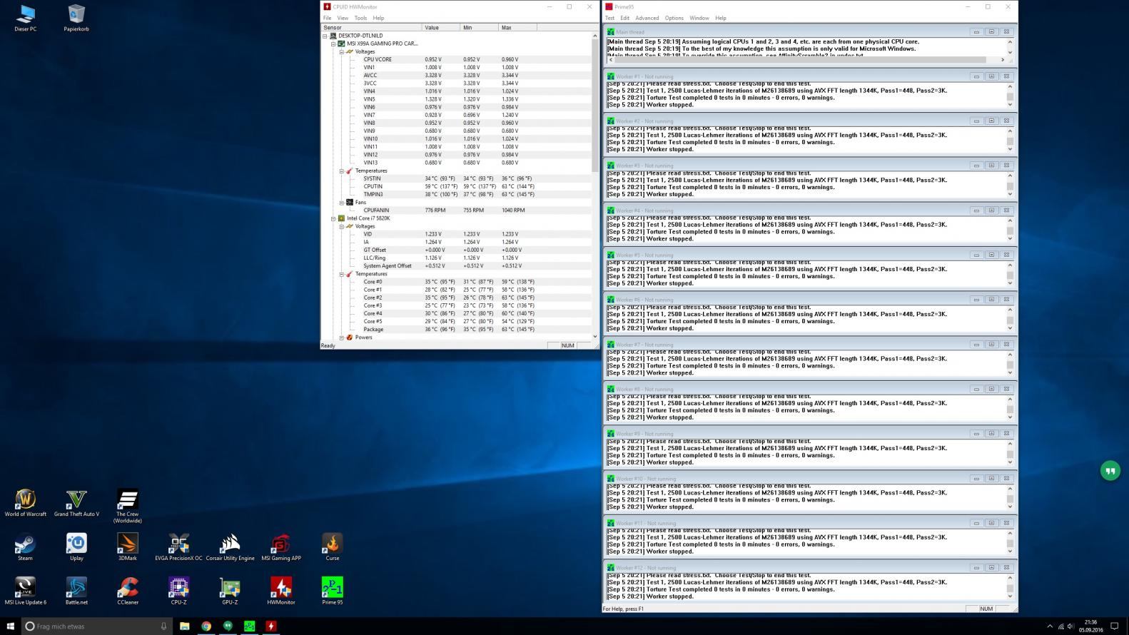

Aber mal eine Frage: ist es normal, dass zwischen idle und 1344k-Last nur 25° liegen?:
