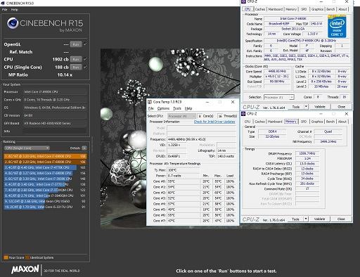

So gesagt getan meine 5820 K habe ich gewechselt gegen eine schicke 8 Cores ;)
Ok, ich habe vcore angepasst scheint soweit Stabil zu laufen mit Prime95 muss jetzt in Game testen.
512*394 ... größer hätte man das Bild auch nicht machen können.

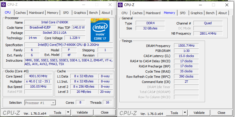

Hmm, hier tritt schon wieder ein Fehler auf von dem ich dachte er wäre mit dem neuen BIOS gegessen: beim Starten des PC leuchtet permanent die DRAM-LED. Rechner aus und wieder an und somit komme ich ins BIOS. Stelle ich die Timings auf die des XMP Profils startet der Rechner immer noch nicht. Eine Anpassung der Spannungen schafft auch keine Abhilfe.
Hat dazu jemand eine Idee?
- - - Updated - - -
Die RAMs stehen im übrigen nicht in der QVL. Aber das sollte doch heute nichts mehr ausmachen, oder?

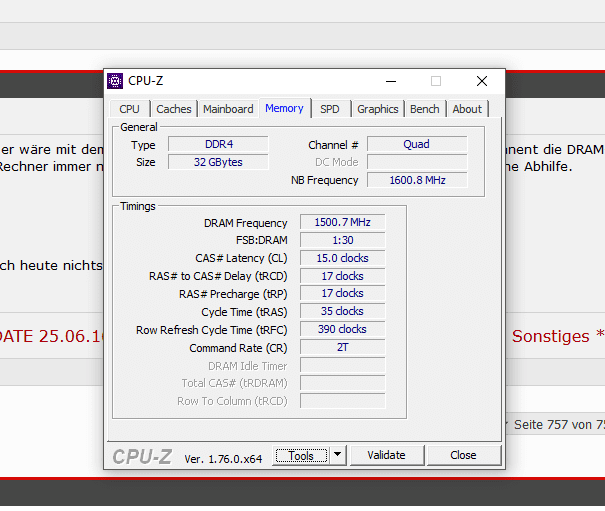

Hab ja auch die LPX und die laufen bei mir ohne probleme ohne XMP.
Manuell so eingestellt wie in CPU Z und die anderen Timings auf Auto gelassen
Wenn du XMP aktivierst läuft es wahrscheinlich bei dir Strap 125mhz statt 100
Dram Spannung steht bei mir auf 1,36

Der / die / das :-)fresse:) CPU-Strap läuft bei mir mit 125MHz, richtig. Das hängt aber mit dem RAM-Takt zusammen denn ales was über 2666MHz RAM-Takt läuft lässt sich nur mit dem 125er realisieren
Ok bei mir geht auch 3000er @ 100
