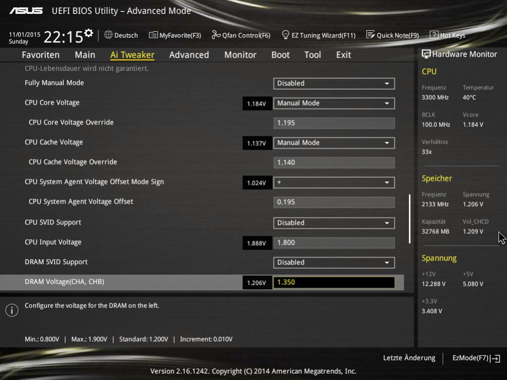

SVK hast input erhöht?

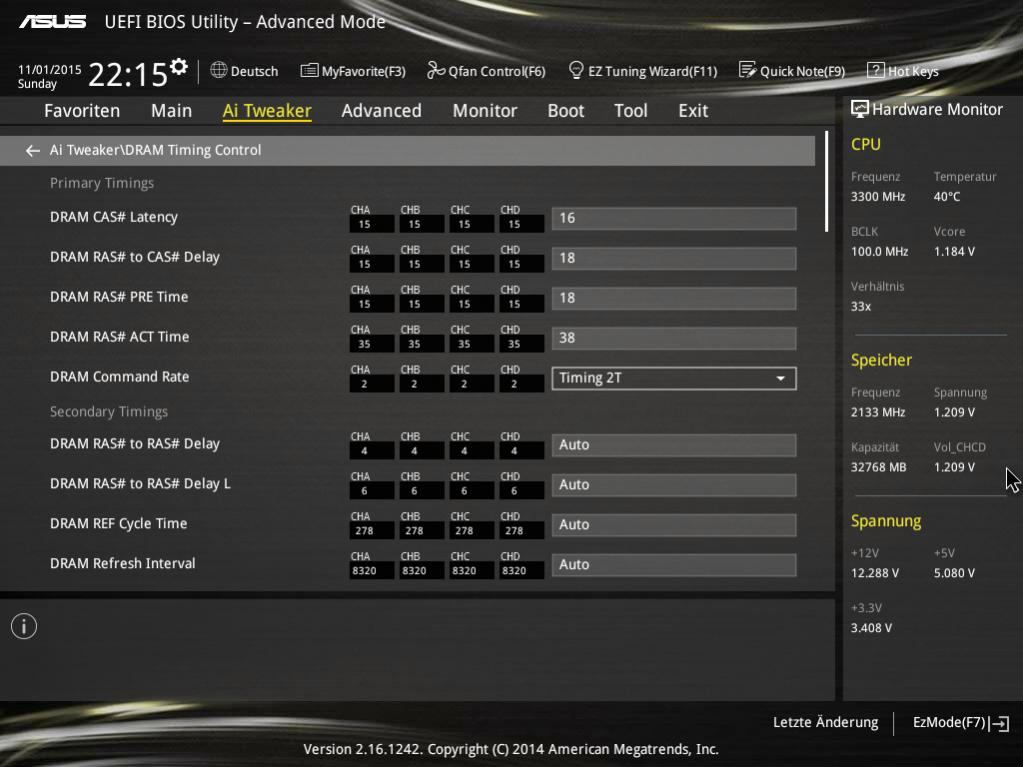

n3, SA Spannung ist schon sehr hoch, welches lcc Level? Welche RAM Timing?
Hatte davor schon 32GB Kit Kingston HyperX Fury 2666. Guter Preis für ein 32er Kit und die Tests lasen sich auch gut. Die habe ich auf biegen und brechen nicht zum Booten, geschweige denn zum Laufen bekommen.

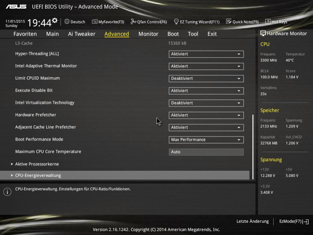

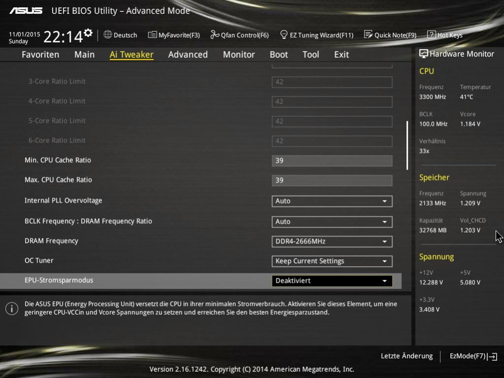

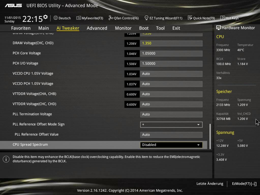

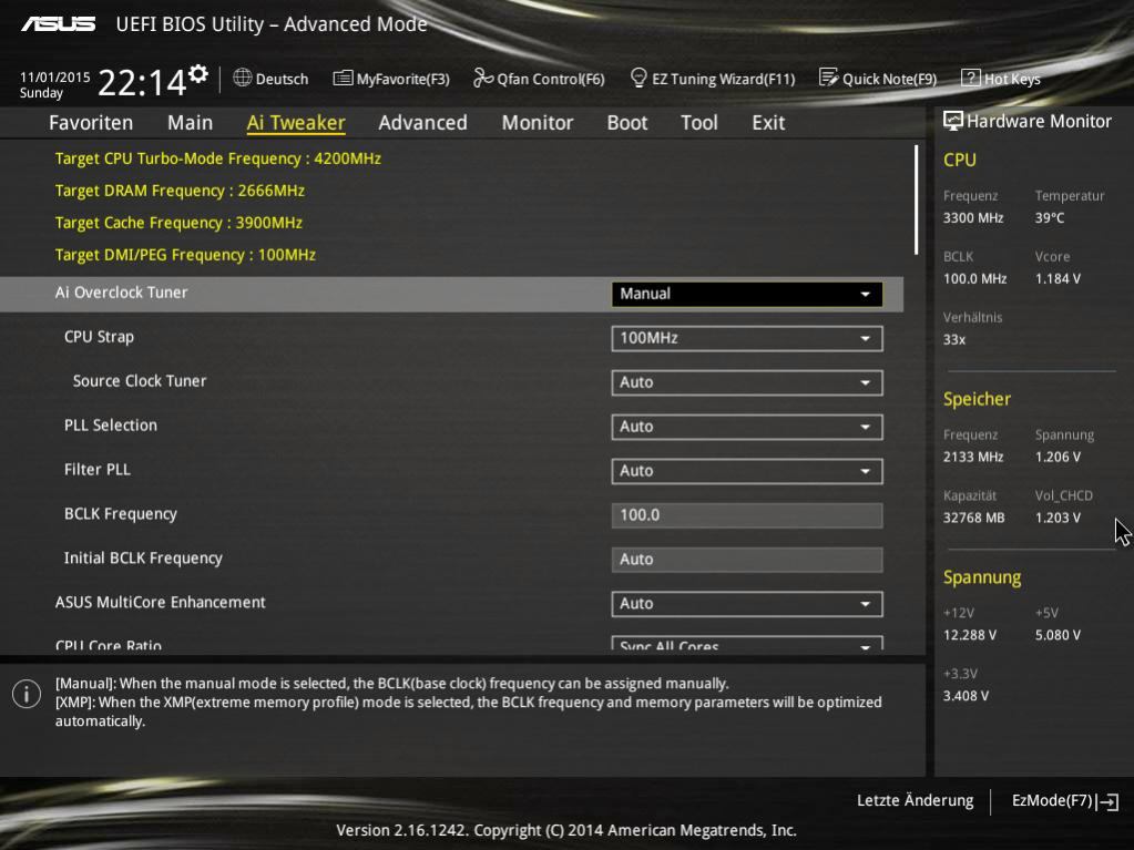

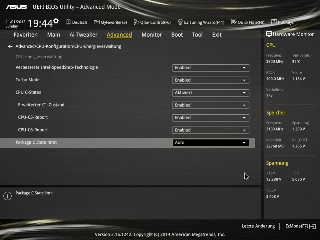

Ich habe jetzt meinen Werte ermittelt und sie sind stabil. Der Custom Run steht zwar noch bevor, aber ich wollte euch fragen, ob man noch etwas optimieren kann (Werte anpassen, Funktionen (de)aktivieren, usw.)Du kannst beides machen, für den Alltagsbetrieb würde ich deine Variante 2 wählen, also Fully manual disabled und Override Werte setzen. C-States bei CPU-Features solltest du manuell auf enabled setzen, damit die VCore im idle auf 0V runtergeht. Die Option "Package C-State" kann zu Freezes führen, würde ich disabled setzen.
OK, Danke.Min CPU Cache kannst du auf Auto setzen... der muss nicht auf voller Last laufen. Und warum hat dein RAM bei 2666 1,35v? Ist das 2133er oder 2400er übertaktet?
