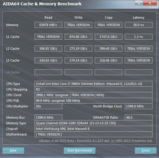

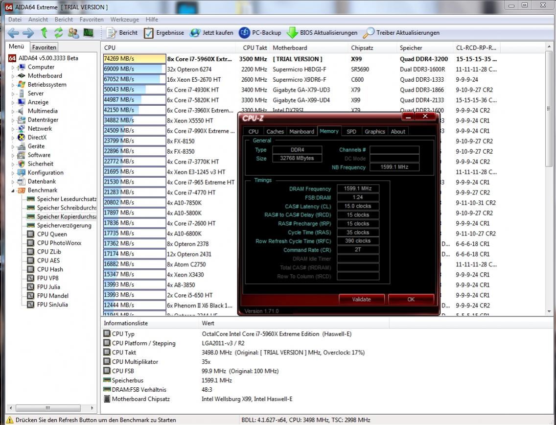

DPC ist nicht kompatibel mit Windows 8. Steht auf der Homepage dabei.
Okay, dann mal ein anderes Tool rauskramen und gucken wies damit ausschaut.
Jetzt weiss ich auch was Asus bei dem Board verpfuscht hat.
Eigentlich einfach, obwohl drauf kommen wird man da wohl nie
ohne dem Asus Support jeden Tag zwei Stunden auf den Sack zu gehen.

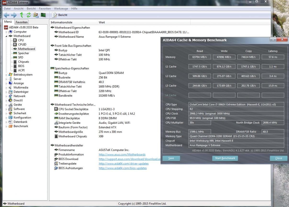

Wie man sieht läuft der Ram sogar bei 15-15-15-35 /2/390 @1600MHz.
Jetzt bin ich zu frieden.
Aber es wird das letzte Board gewesen sein was ich von Asus je betreiben werde.
Bye bye

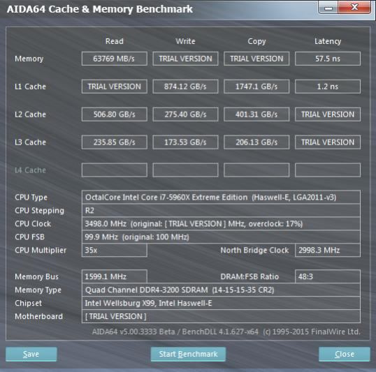

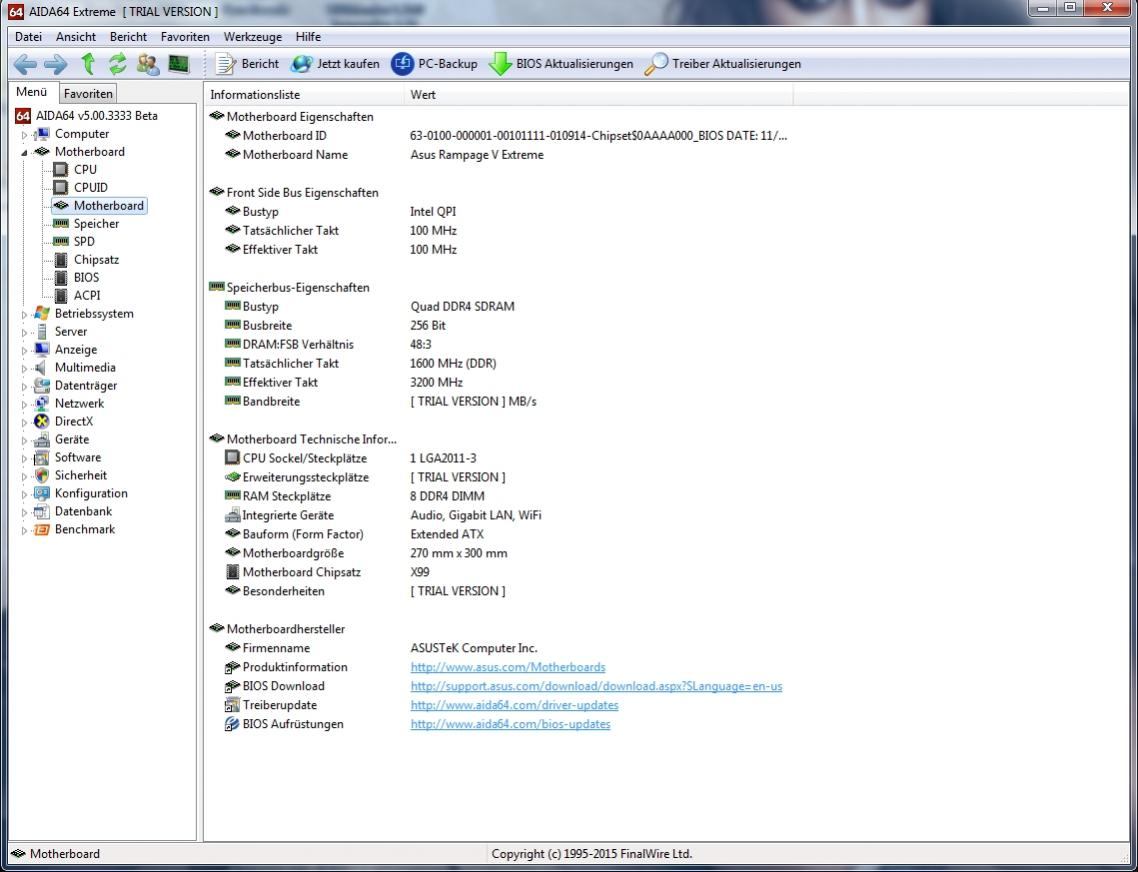

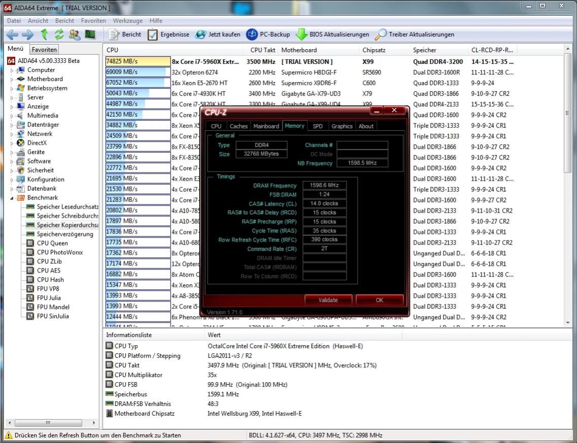

Man kann so gar noch einen drauf packen ;)
14-15-15-35 /2/390
@Heinz
Mom, lasse gerade SuperPI 32M laufen mit Stromsparfuktion.
Also Testzeit erst mal egal.
Nur um zu sehen ob es wirklich läuft.
Ok, da muss noch etwas mehr V-Dimm drauf, kein Problem.
___________________________________________________
Du weisst doch wo man im Bios das XMP Profil aktiviert, ja.
Vergiss das mal ganz schnell wieder.
Auch das FastColdBoot gedönse, ja leider ;)
Also ab ins Bios, Default laden und speichern.
Dann muss man einen kompletten Bootvorgang laufen lassen als bis zur Anmeldung in Windows.
Nun startet man das System aus Windows neu, einen Warmstart.
Dann wieder ins Bios rein.
Man lässt die Funktion auf Auto wo man das XMP aktiviert, ja Auto nicht Manuell.
Weiter unten steht Speicherfrequenz oder wie man das auch schreiben mag.
Da stellt man dann wie in meinem Fall auf 3200, dann speichern.
Wieder starten lassen.
Dann nach dem Warmstart wieder ins Bios und dann erst die Timings manuell setzten.
Bei mir hatte er da erst irgednwas von 27-25-25-50 oder so gestellt.
Also habe ich dort erst 16-16-16-36 /2/390 gemacht, dann 15-15-15-35 /2/390 und nun bin ich bei 14-15-15-35 /2/390 angekommen. ;)

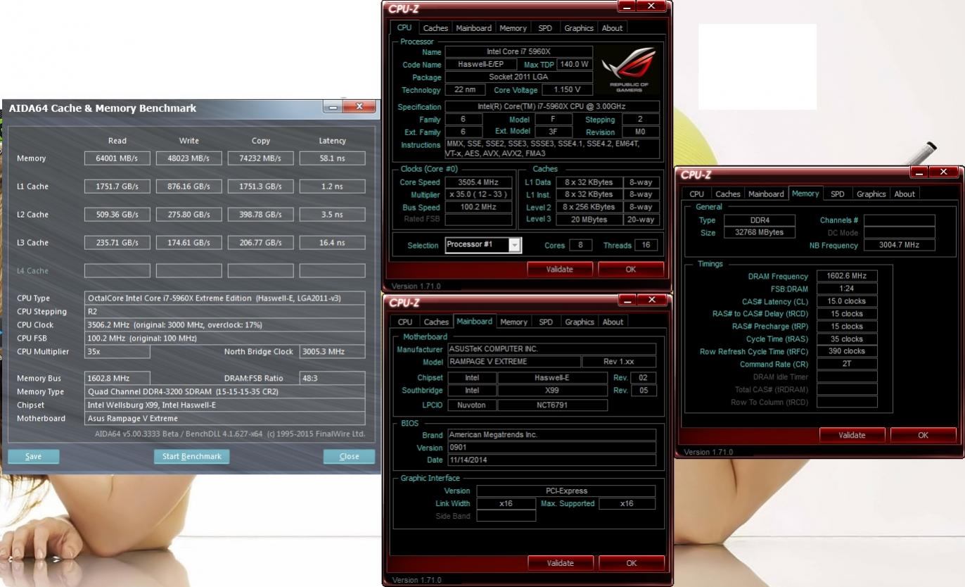

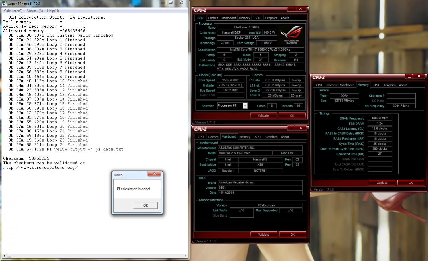

@Heinz
Hier der SuperPi 32M, wohl gemerkt mit aktivierter Stromsparfunktion.
Also Zeit egal, Hauptsache der Run geht durch.
14-15-15-35 /2/390
Ohne Probleme, sehr schön wenn man nur noch an den Timings und der V-Dimm basteln muss.
Wie zu DDR3 Zeiten.
Gut das ich den Ram nicht eingeschickt habe, wie die Leute hier geschrieben haben. Hartnäckigkeit zahlt sich eben aus. ;)

So bei 14-15-15 ist erst mal ende, selbst bei 1,4V V-dimm geht 14-14-15 nicht mehr.
Darum werde ich das RAM bei 15-15-15 laufen lassen.
Spannung muss ich noch etwas genauer stellen und dann ist auch schon gut.
Mit der Bandbreite genau wie Du sagtest 104,2.
Aber es wäre besser von Intel gewesen wenn der max. Turbo also 500 MHz (Gesamtwert 3,5GHz) sich auf alle Kerne automatisch beziehen würde und es keine Abstufungen geben würde wie viel Kerne belastet werden.
In so fern würde das mit der reinen Auto Spannung etwas besser und niedriger sein. Weil man
ja eigentlich die CPU schon übertaktet wenn man den Multi für alle Kerne auf 35 stellt.
Oder ist da jetzt ein Denkfehler drin.
So Endwerte fertig.

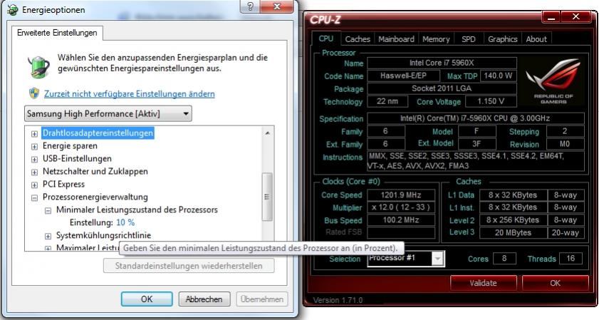

Mir ist allerdings aufgefallen, das nach dem übertakten der CPU immer auf
dem höchsten Takt läuft. Im Windows ist aber weder die "max Leistung" aktiviert
und auch Speedstep ist im Bios aktiv.
Darauf hin, hab ich das Bios wieder zurück gesetzt, und siehe da der Takt wechselt wieder.
Jetzt habe ich 2 Fragen. Zum einen, welche Optionen kann noch den Taktwechsel beeinflussen,
außer Windows Energiefunktionen und Speedstep.
Und ist es normal das im Idle der CPU im Sekundentakt von Mimium auf Maximum takten?
(zumindest zeigt mir das CPU-Zso an).
Sauber dank dir. Das war vermutlich der Fehler. Ich hatte 100% drin.
Ich vermute auch das deswegen der CPU auch immer wie verrückt zwischen Minimal und Maximal Takt gewechselt hat.

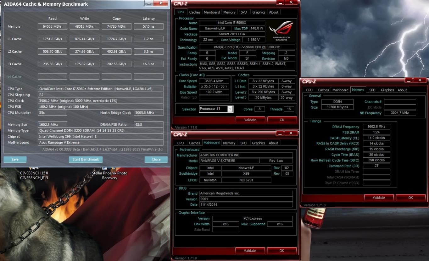

@Heinz
Und wie schaut es aus bei dir mit 15-15-15 bei 3200 ?
Mal sehen wie mutig ich bin.
14-14-15-35 /2/390 :cool:
