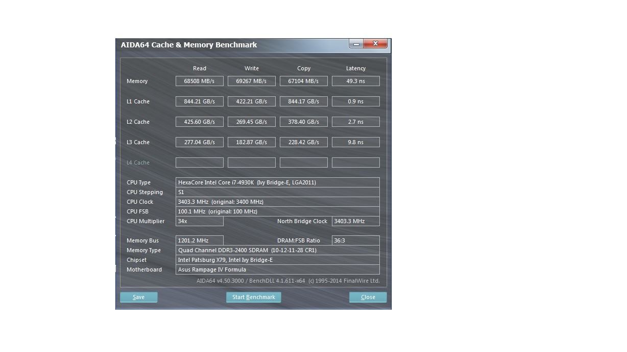

Lieber 2666er CL12 als 3000er CL16 denn Latenz bedeutet wieviel Anfragen an eine Speicherzelle gestellt werden bis sie beschrieben oder gelesen erden darf.
Wenn viele Anfragen gestellt werden müssen z.B. 15 muß das der Vorgang z.B. beschreiben der Zelle schnell von statten gehen mit 3200MHz ansonsten frisst die Latenz den ganzen Takt auf, auf Deutsch gesagt ;)
So und hier noch einmal 2400er CL10
Jo gut ich hab nochmal bisl an den Latenzen gespielt und selbst 15 15 15 35 CR1 stellen kein Prob dar. Auch mehrere Runs Intel Burn Test was mir erstmal reicht zeigen nichts auffälliges. ^^
