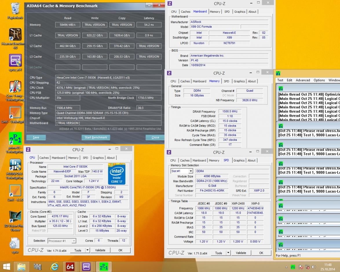

Meiner läuft auch mit 4,3Ghz aber diesmal LLC 5 und 1,95 Vrin dafür mit mehr Vcore. Keine Ahnung wieviel... gibt ja nix was es richtig darstellt. :fresse:
Langsam wird es.
teste grade die V-Core, Nebenspannungen habe ich zwar schon getestet, bleiben aber zum testen erst mal auf "Auto"
Jetzt läuft der Chip sauber mit knappen 1,2V bei 4,25GHz. Da geht noch was. ;)

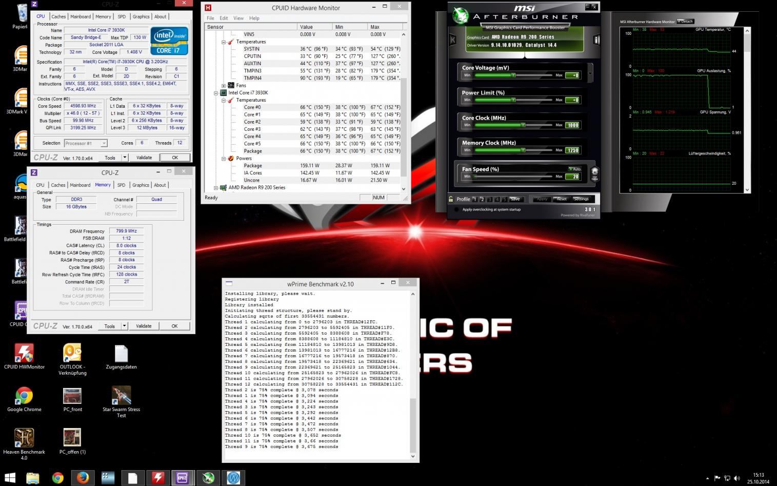

Ich nochmal, ich hatte vor ein paar Seiten schonmal meinen 3930K mit extrem hoher VID erwähnt (1,33V@3,8GHz, real 1,29V weil keine LLC usw.)
Habe das Ding jetzt rockstable bei 4,6GHz@1,4V laufen, das war nach einigen Runden BF4. Wassertemperatur 41°C, hängt noch ne R9 290X mit drin. Temperaturen ok? Spannung noch ok für 24/7? Ist ja bloß +70mV Offset eigentlich :D
