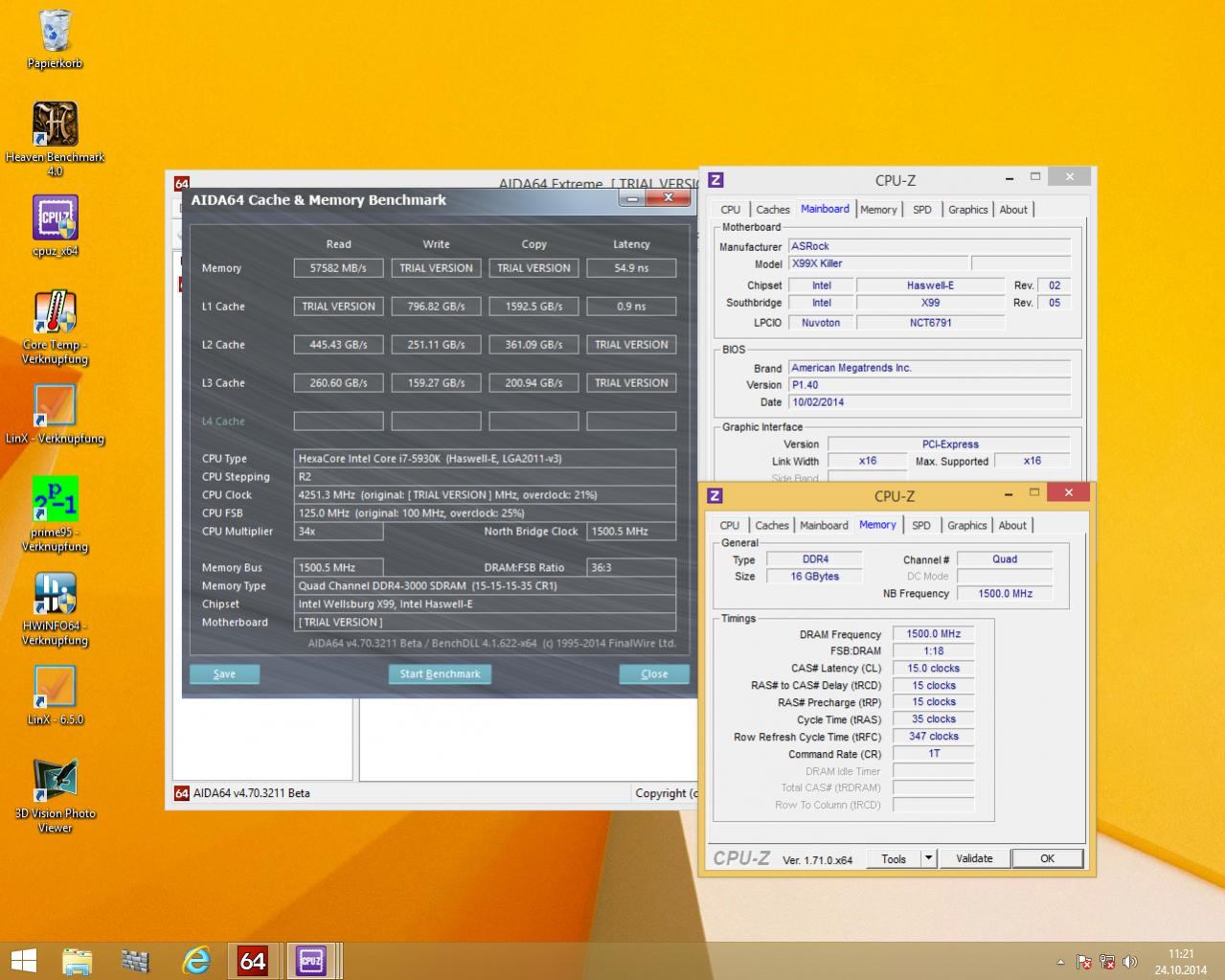

@Wheelchair
habe deine Anfrage per eMail geprüft und getestet. Bin zwar kein AIDA Fan, aber schau selbst...
X99X Killer - i7-5930K - G.Skill 16 GB PC2666 @ 3000 MHz
Kann kein Problem mit Strap125 und 3000 MHz feststellen :-/

@JZ_
ist schon komisch auf meinem Board kann ich nicht starten wenn ich auf 3000 stelle, kommt immer Fehlercode und Overclocking ist fehlgeschlagen.
Auch wenn Ich das 4Ghz @3000 er Setting lade, wie gesagt auf den anderen Boards wie X99M Killer und auf dem Asus Deluxe funktionieren die Speicher und das Setting.

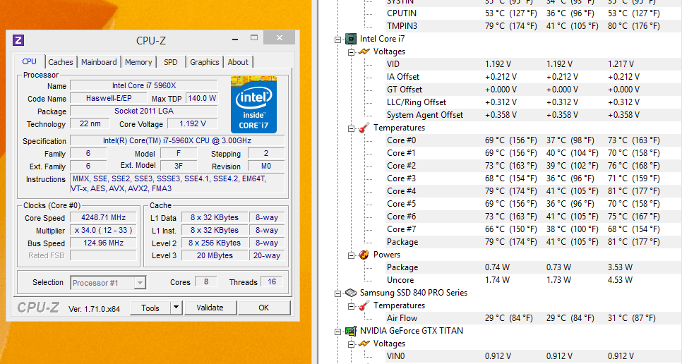

...die angebliche Vcore ist ja nur die gedeckelte VID, die reine analoge Vcore kann nicht ausgelesen werden und wird je Lastzustand in der CPU erzeugt.

ja, hab ich mir auch so gedacht, das nur die VID ausgelesen wird. Das mit der Dynamik hab ich schon verstanden, hast es ja oft genug erklärt im Thread :)
Aber hat LLC irgendeine Auswirkung auf die vcore auch bei haswell-(e) oder wirklich nur auf die input-spannung?

Leute, glaubt nicht jeden Mist. Es wurde schon zig mal erwähnt, dass bei Haswell alles in der der CPU selbst passiert. Und nur weil manche Tools nur die VcoreIDs anzeigen, heißt das noch lange nicht, dass sich die reine Vcore nicht ändert.
User, die Boards mit Messpunkte haben und eine 5960X, können die Core3 analog messen und dort hat die LLC einfluß ;-)

Die Input ist doch die einzige Spannung die extern zugeführt wird (also nicht in der CPU erzeugt wird). Und wie man an der Input ja auch unschwer erkennt, wirkt sich LLC auf deren drop aus. Wie soll sich die LLC denn deiner Meinung nach auf die Core auswirken, da die ja in der CPU erzeugt wird?

Bei mir schwankt die angezeigte Spannung in beliebigen Tools mit Adaptiv zwischen 0,7x V (ohne Last) und ein paar mV über meiner Vorgabe für die Vcore (mit Last). Kann ich nachher mal einen Screen von machen.
