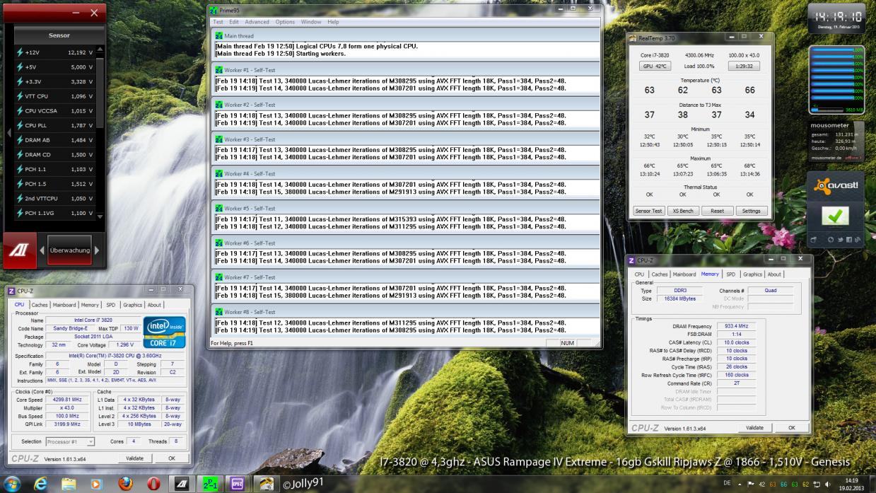

Meine Speicher fühlen sich wohl bei DDR3-1866 CL 10-10-10-26-2T am besten. Hab denen 1,525V gegeben, was einen droop von max. 1,506v ergibt und die liefen dann 70min Prime Blend ohne zu murrren.
Mit CL9 will es nicht starten, auch nicht mit 1,550V.
DDR3-2133 mit CL 12-12-12-28-2T habe ich auch schon getestet, nur bedarf es wohl ein bisschen mehr Arbeit. Mit 1,60Vdimm ist es 3min Stabil, bis sich ein Kern verabschiedet, und viel mehr Spannung will ich dem Ram auch nicht geben. Da ist es mir mehr um den Controller, als um die Speicher.

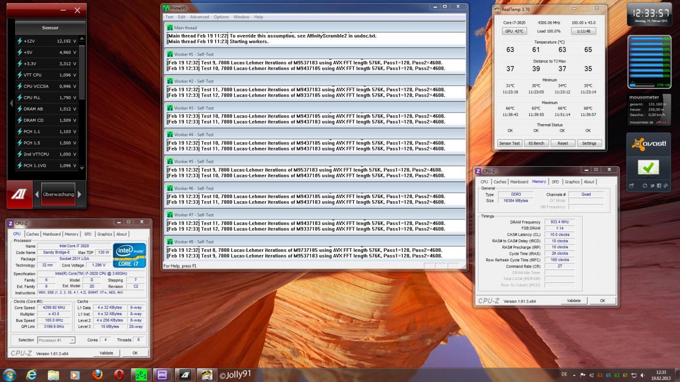

Ich hab vorhin Prime Blend mit 1,510v (1,484v bis 1,512v) 5 Minuten zugeschaut und ging dann in den Keller runter, das 5.000er Puzzle will ja auch mal fertig werden. ;)
Das ganze lief fast 90 Minuten ohne Probleme, siehe Anhang.
Die VTTDDR steht bei 0,75625 * 2 = 1,5125V.
VCCSA hat 1,0V und die VTT 1,10V.

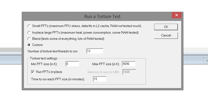

Vergiss mal den komischen blend run.
Nimm Custom + 14500MB Ram zuweisung und 800K Test.
Das Rockt den Ram richtig!

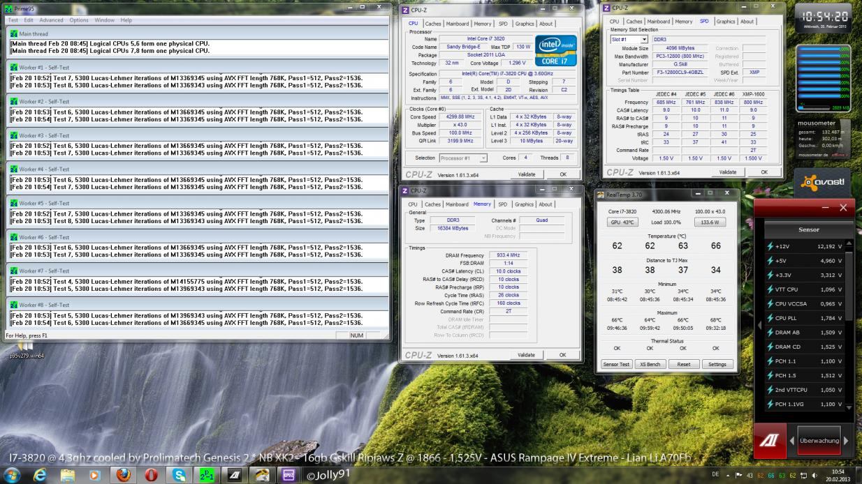

Hab die Kiste mal 30min, während ich den Bericht zu Nvidia´s Titan laß, durch Costum mit 13.500mb und 800k geschickt. Bei 1,525vdimm und 0,900vccsa.
Jetzt habe ich meine Einstellung für das erste gefunden, und so soll das jetzt dahinlaufen. Bei 1866 mit 10-10-10-26 2T mit 1,525v. 2133 bei CL12 werden vielleicht 1-3% schneller sein, was auf dem Papier zwar schön aussehen mag, aber in der Realität sowieso nichts bringt. Und mir jetzt 2.133er Speicher zu holen wäre schlicht und einfach Schwachsinnig, da hätte ich mit gleich 2.133er kaufen können, nur unterstützt SB-E offiziell nur 1.600er.
Meine Kiste läuft, ist stabil, und bleibt mit allen Werten, vorallem bei Vcore und Temperatur in schönen Grenzbereichen.
Edit: 20.2.2013 - 11:00 Uhr
Musste vorhin etwas nachkorrigieren. Ein Plugin in Firefox ist abgestürzt, deshalb habe ich mal Prime Costum angeworfen und bei 448k nach 3 Minuten einen Error erhalten, also die VCCSA auf 0,950v erhöht und das lief dann 2:15h stabil.

So testet man keinen Ram,sry
Teste mit 800K und nimm den Haken bei FFT's raus dann dort 14500MB Ram eintragen
