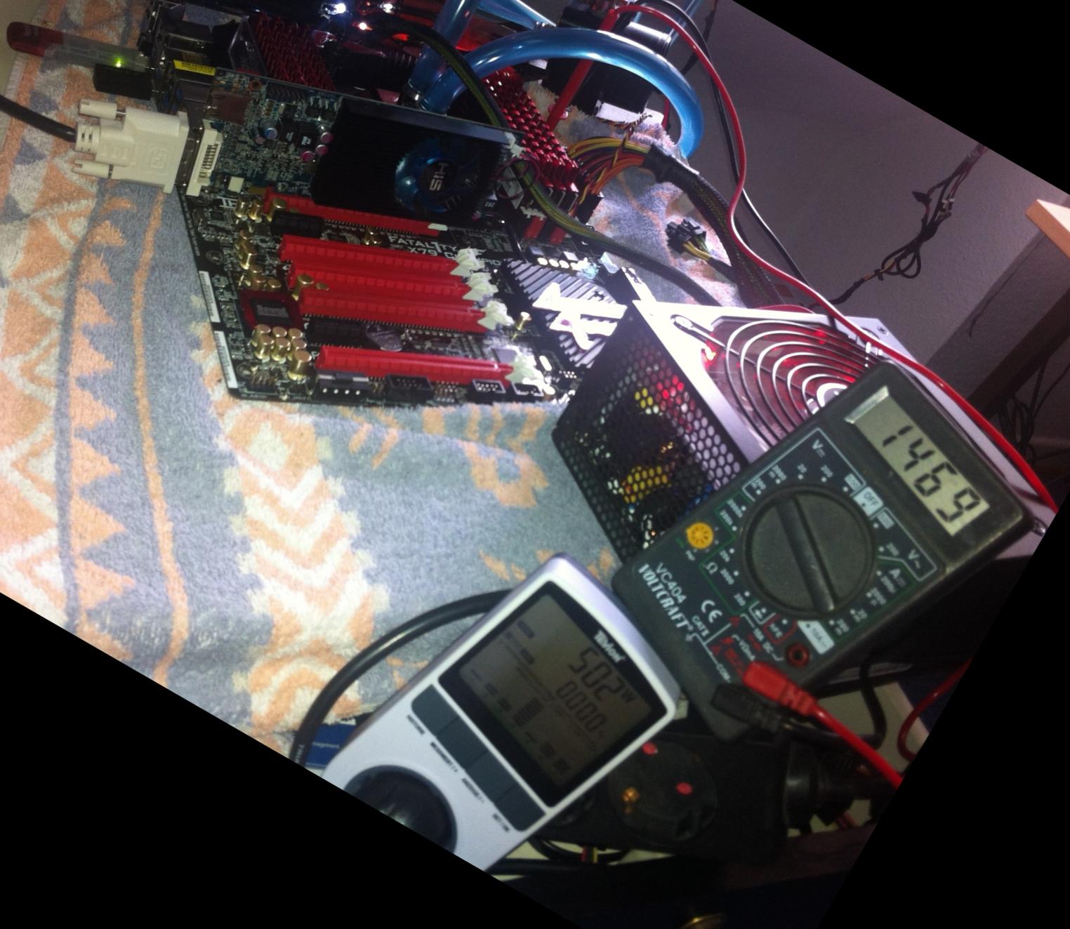

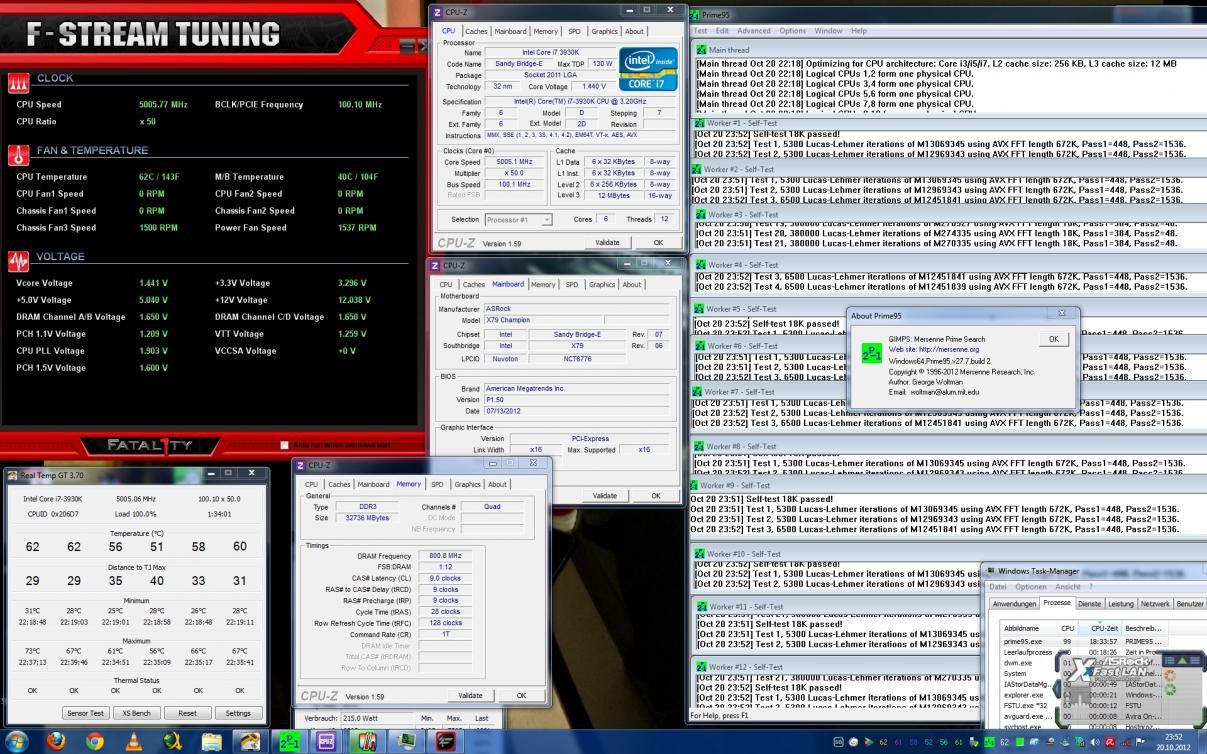

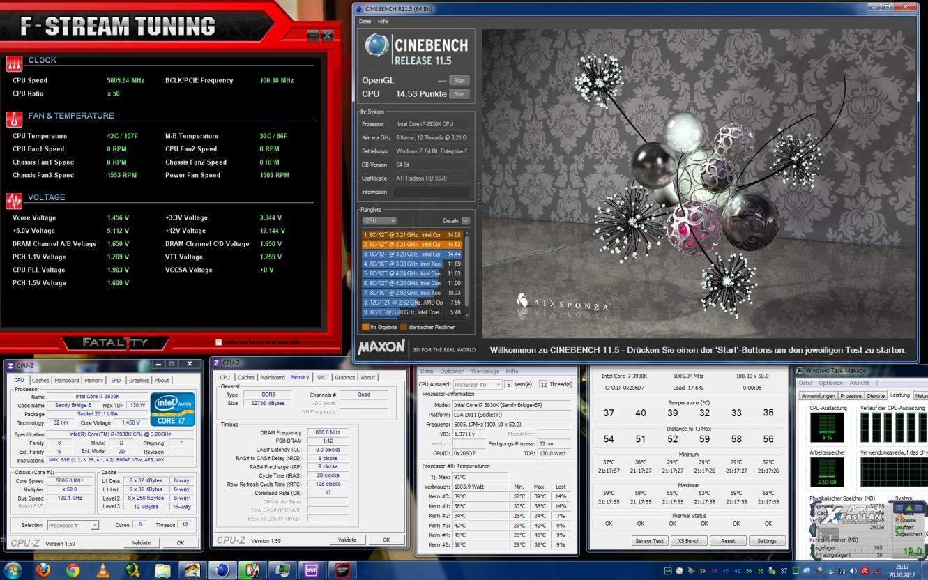

Um 5 Ghz (6C/12T) stabil zu bekommen musste ich eine Lastspannung von 1,440 Volt anlegen
und das System verbrauchte hinterm PSU etwa 500Watt was bei 80% Wirkungsgrad dann etwa 400 Watt ergeben.
(Coretemp liest 215 Watt aus)
Prime95 v27.7: prime  5GHz final.jpg ________________________________ Cinebech: cinebench.jpg
Preiswertes MM zur Überwachung war auch mit dabei. LLC auf Level 2 (leichter Drop, sollte high ebtsprechen)
System am PSU bestand aus:
- Asrock x79 Champion (aktuellstes Bios 1.5), 8 x 4Gb Ram-Module DDR3-1600 CL9, i7-3930K, “VGA“= ATI HD 5570, zwei 120er Lüfter und einer SSD.
Die Wakü: Pumpen und Lüfter liefen über ein separates Netzteil.
Ich kann eins vorweg nehmen: Weil mir die Vcore und Leistungsaufnahme zu hoch für meinen persönlichen Geschmack waren, schichte ich Board und CPU wieder zurück.
Interessant war auch das mein aus RMA kommendes, neues “beQuiet straight power 700Watt“ (BQT E8-700W) was bei S.1366 funktioniert…..unter Prime95 @ 5Ghz einfach zusammen brach. Direkt das PSU gegen ein Nicht-BeQuiet getauscht und dann lief es rund.
