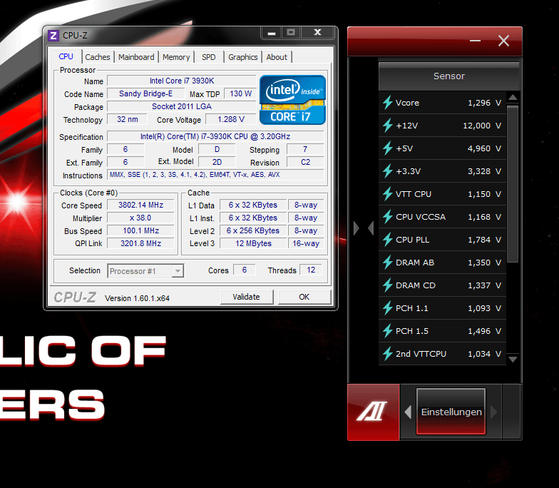

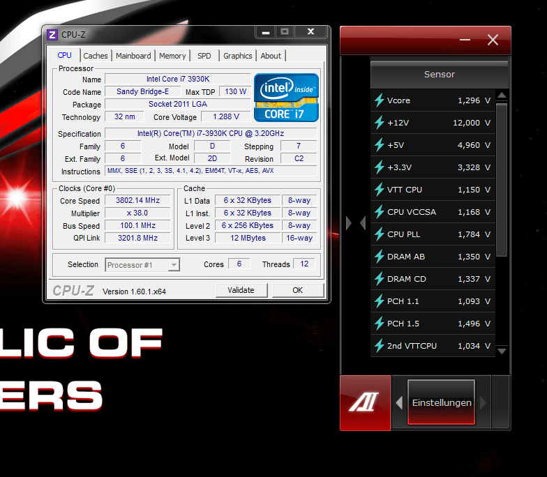

kann mir wer sagen warum der cpu immer auf volle pulle läuft ? haben die bei x79 kein sparmodus wie beim z68?
bios is alles auf def.
@ noti
stell mal die VCCSA auf 0,925v und die VTT auf 1,057v ein!
Mach doch mal ein paar Bios Screens dann finden wir schnell den Fehler
Ka hab alles auf standart was muss ich machen das der runter taktet wenn er nicht so viel zu tun hat?
Hab mal meine settings gepostet würde mich über Antworten freuen.
Wenn du im Bios bist, einen mit Fat formatierten USB Stick reinstecken, und F12 drücken -> Screenshot ;)
Meine Settings sehen so aus, mach dir gleich die restlichen mit den Spannungen:
thx, aber warum taktet der im idle bei mir nicht runter ?
Wie lange lässt Uhr Prime immer so laufen?
kann sein das es etwas länger dauert.. kommt immer drauf an warte mal 2 min dann müßte er sich gefangen haben ansonsten mal in den energiespar funktionen in Windows das ganze abändern..
Danke, es hat an Windows Option gelegen nun geht es, danke
