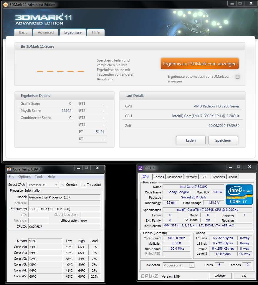

Aber ich glaube das kann sich doch sehen lassen?
Intel i7 3930K, gekühlt mit Mugen 3

wenn der so den Prime custom mit run fft´s in place cpu zeit min 18h durchläuft ok... aber bei dir war er ja nur laut bild 1 min an..
danke für die info.. hab ich mir fast schon gedacht.. dann muß ich halt nen sensor aufkleben..... zum glück schaut keiner in meinen Pc.. da sieht es aus.. nene..

Bei mir sind jetzt endlich mal wenigstens die 16k gefallen :-)
Wobei wenn ich das mit anderen 3930k auf 5ghz vergleiche ist das eigentlich ganz gut.
