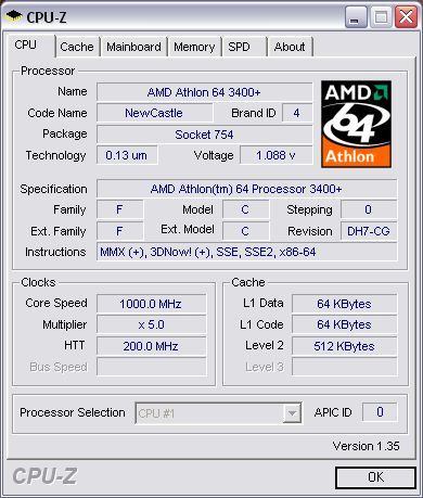

Mach doch bitte mal einen Screenshot von CPU-Z (siehe Anhang). Vielleicht übervoltet das Board?
Es gibt Tools wie zB Everest, damit kannst du unter anderem die Temps auslesen unter Windows, ohne ins Bios gehen zu müssen.
Sieht doch soweit gut aus. Also Speedfan liest auch diese hohen Temps aus?
