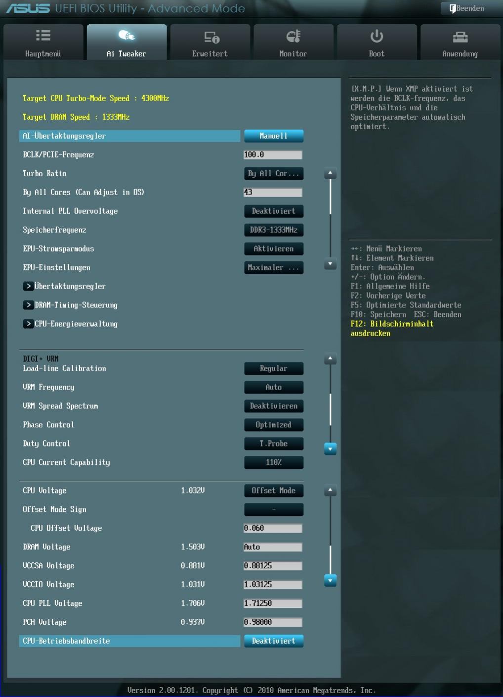

Kannste mal das P8P67 mit folgenden Einstellungen testen.
Besonders "Phase Control : Optimized" bring recht viel.
Im Vergleich zur Werkseinstellung habe ich ca. 10 Watt weniger.
