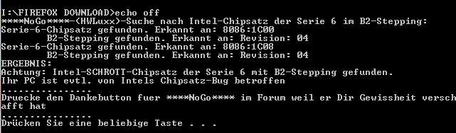

AIDA64 -> Motherboard -> Chipsatz -> "South Bridge" auswählen, da wird dir die Revision angezeigt.
Aber alle die ein RETAIL Board aus dem Laden haben können sich zu 100% sicher sein ein B2 Mainboard zu haben ;)
Code:
Serie-6-Chipsatz gefunden. Erkannt an: 8086:1C02
B2-Stepping gefunden. Erkannt an: Revision: 04
Bin also ebenfalls betroffen: Asus P8P67-M Pro.

Hat es bei dir Instanzen gefunden?
Müssten 4 Stück sein:
z.B
Serie-6-Chipsatz gefunden. Erkannt an: 8086:1C00
Serie-6-Chipsatz gefunden. Erkannt an: 8086:1C08
Falls er sagt "Keine Instanzen gefunden" und du hast trotzdem ein P6 Board müsstest du Everest oder AIDA anschmeissen und gucken welche REF dein Chipsatz hat.
aida zeigt mir ja rev 04 an und das batch tool sagt ich hätte kein b2 schrott stepping
wem glauben

ALLE Retail Boards sind B2, B1 wirst du nicht auf Retails finden.
@ RiMaBo
die Batch funzt scheinbar nicht bei jedem wie sie soll, wie schon erwähnt hat jedes Retail Mainboard den B2 (04) Chipsatz ;)
