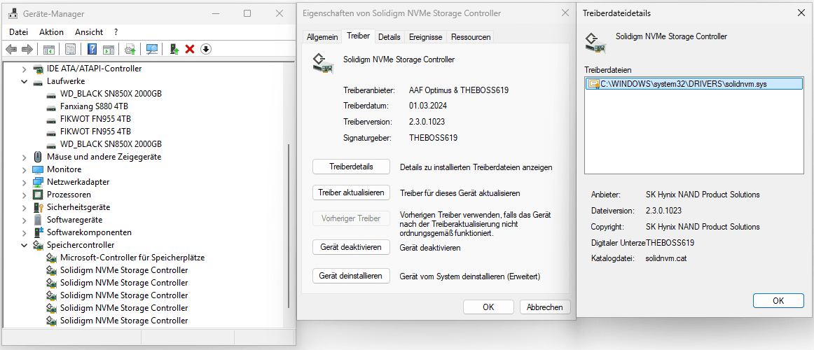

Du könntest eventuell mal den modifizierten Solidigm NVME Treiber probieren, ich teste den gerade und der scheint richtig gut -ohne- die Bugs des Windows nvme.sys Treiber.
Im Startpost unten unter Attachments der ganz rechte (FINAL). Nach Installation Rechner neu starten, die NVMe Treiber sind dann aktiv.
Meine bisherigen Ergebnisse:
- bypassIO Kompatibilität funktioniert weiterhin wie bisher
- In der Datenträgerverwaltung erscheinen keinerlei unformatierte Bereiche hinter jeder Partition wie bei diesen (inoffiziellen) Windows nvme.sys Treiber
- Acronis Backup Software erkennt weiterhin jedes Storage einwandfrei, da HW.-ID identisch bleibt und nicht wie bei den nvme.sys geändert wird

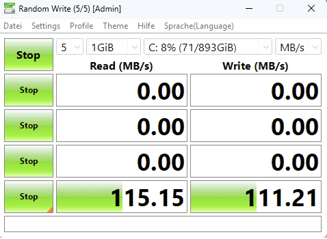

Danke dir, den kannte ich noch gar nicht, 🙂 löst aber leider das Problem nicht, irgendwas ist das nicht OK, werde morgen mal ein Bioupdate machen.

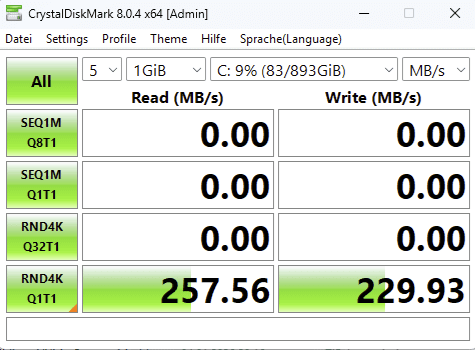

Ich habe den Übertäter gefunden, hatte mir True Image 2025 gegönnt und genau das Programm verursacht den Einbruch, hätte ich nicht gedacht, weiß aber auch noch nicht, wie ich das lösen kann.
Alles deinstalliert sieht es jetzt so aus, noch keine Spitzenwerte für eine 905P, aber schon besser.

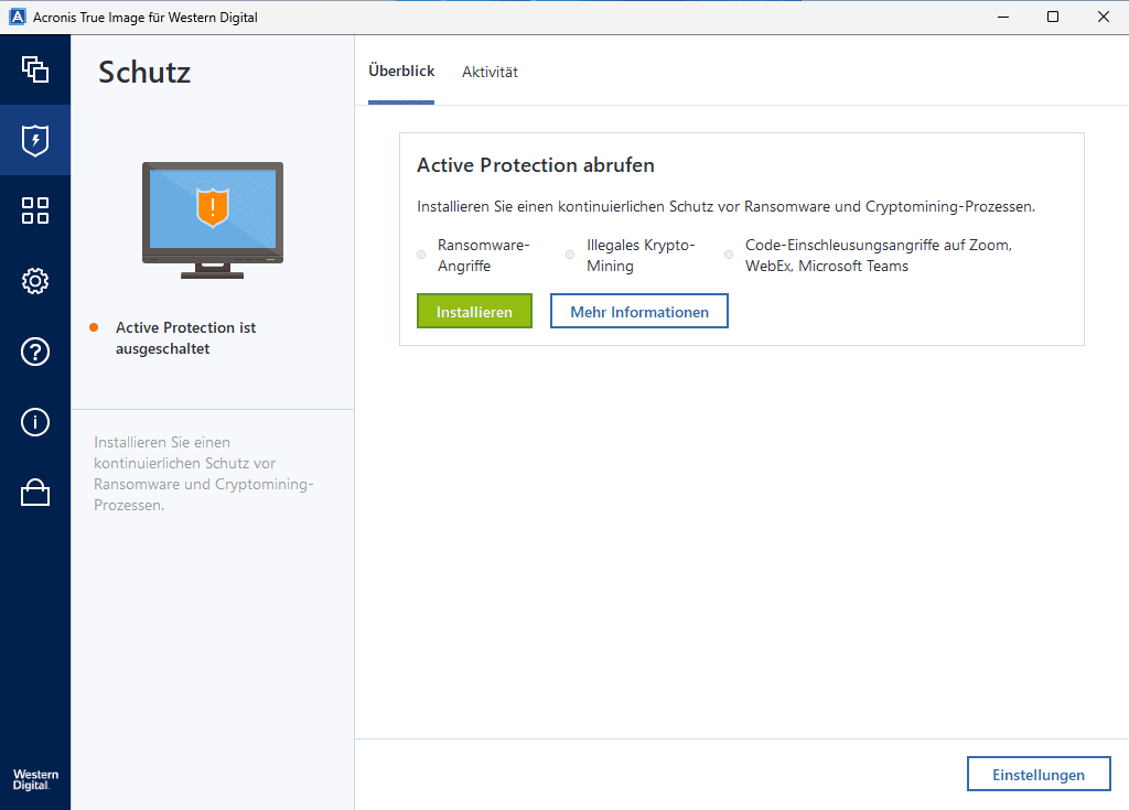

Wenn du jetzt aber ATI öffnest ist/sollte Active Protection gecancelt sein. ATI bietet dir weiterhin -nun optional, da ja gecancelt- diese Dienste an, daher die HG Prozesse, nimmst du aber nicht.
Erst danach dann machst du den anderen, beschriebenen Schritt aus ersten Link.
Und immer daran denken, du kannst ATI so oft öffnen und Backups konfigurieren oder canceln wie du möchtest, die 4k bremsenden Tasks bleiben offline erst bei aktiven Backupprozess werden diese Dienste wieder gestartet und bleiben (leider) danach aktiv - ergo, 4k Werte gehen danach in den Keller. Abhilfe schafft hier nur ein Neustart, dann sind die wieder offline. Da habe ich noch keine andere Lösung für gefunden.

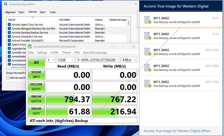

Bei mir scheinen da wohl (nur) noch 4 Prozesse zu laufen, zwei davon dauerhaft deaktiviert, damit auch die tgl. inkrementellen Sicherungen automatisiert gestartet werden:
..wie man schön am rechten Screen erkennt, scheint ATI erst nach der Sicherung da irgendwo in den eh schon aktiven Prozessen (AgentCore / ShedulerService) eine Routine anzuschmeißen, die sich kompromittierend auf die 4k I/O Leistung des Storage auswirkt. So lange man nicht sichert kann man ATI nuzen wie man möchte. Einzige Lösung nach Sicherung: Rechner neu starten, dann ist wieder alles ok!
