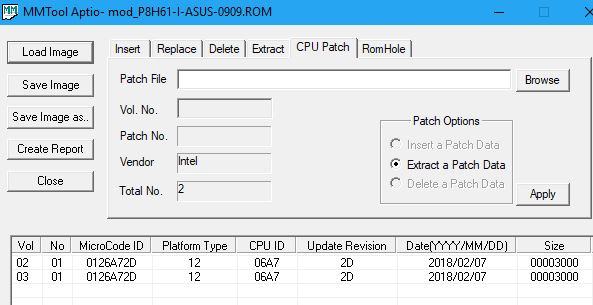

Habe alles nach Anleitung gemacht zwei mal wenn ich das BIOS Update machen mit dem Asus internen BIOS Updatetool sagt der das BIOS Update ist erfolgreich abgeschlossen aber das dauert nur Sekunden ohne Ladebalken, habe es mehrfach versucht auch mit dem USB 2.0 Anschluss hinten?
Das InSectre.exeTool sagt immer NO ??? beim Spectre Schutz?

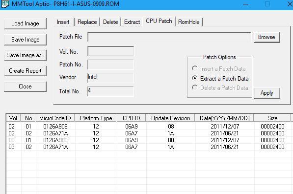

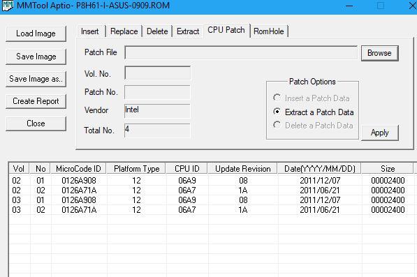

Vor dem Patchen vom Micro Code
Nach dem Patchen des Microcodes

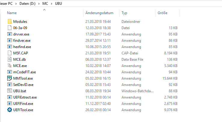

Machs mal nach der ROG Anleitung, ist deutlich kürzer. Ggf musst du das MMTool umbennen. Ich hatte allerdings mit beiden Anleitungen keine Probleme.
Ich hab bloß UBU und das Mod MMTool geloadet, dazu natürlich den passenden MC eingefügt.
Bei mir sah mein Verzeichnis so aus.
^^ Okay Danke
