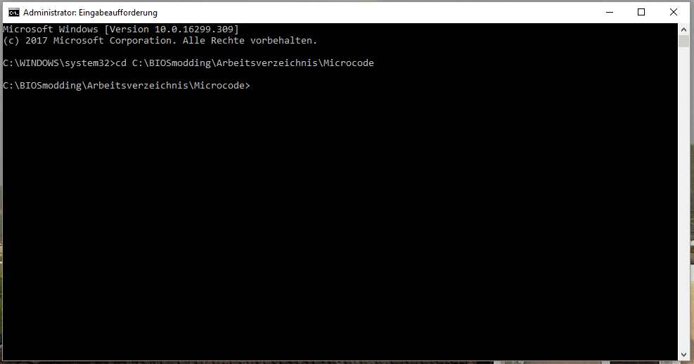

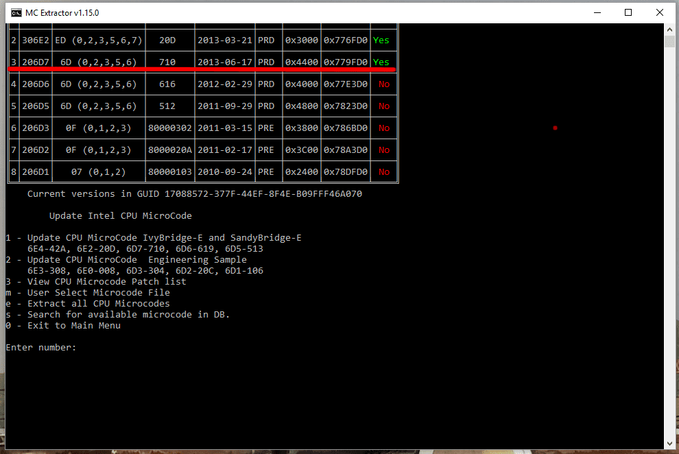

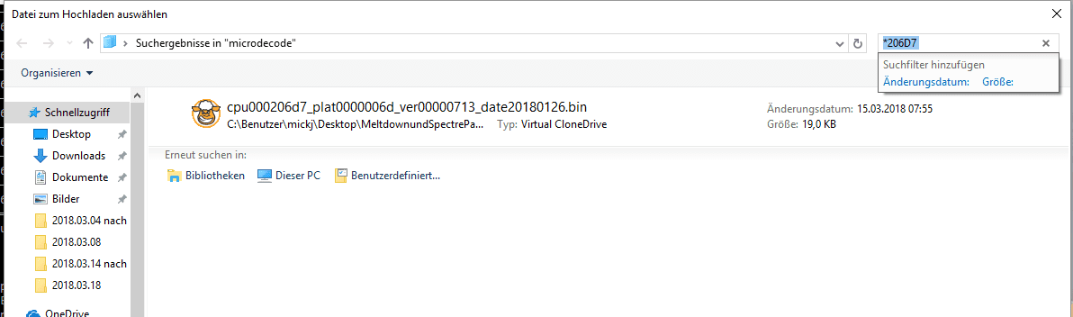

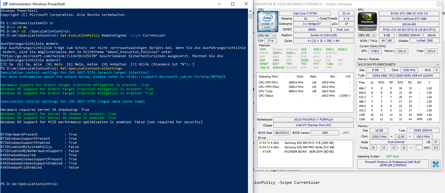

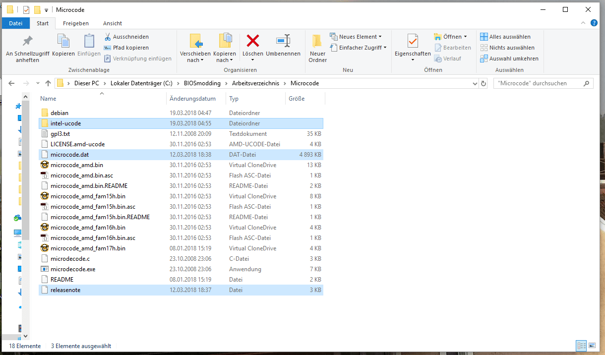

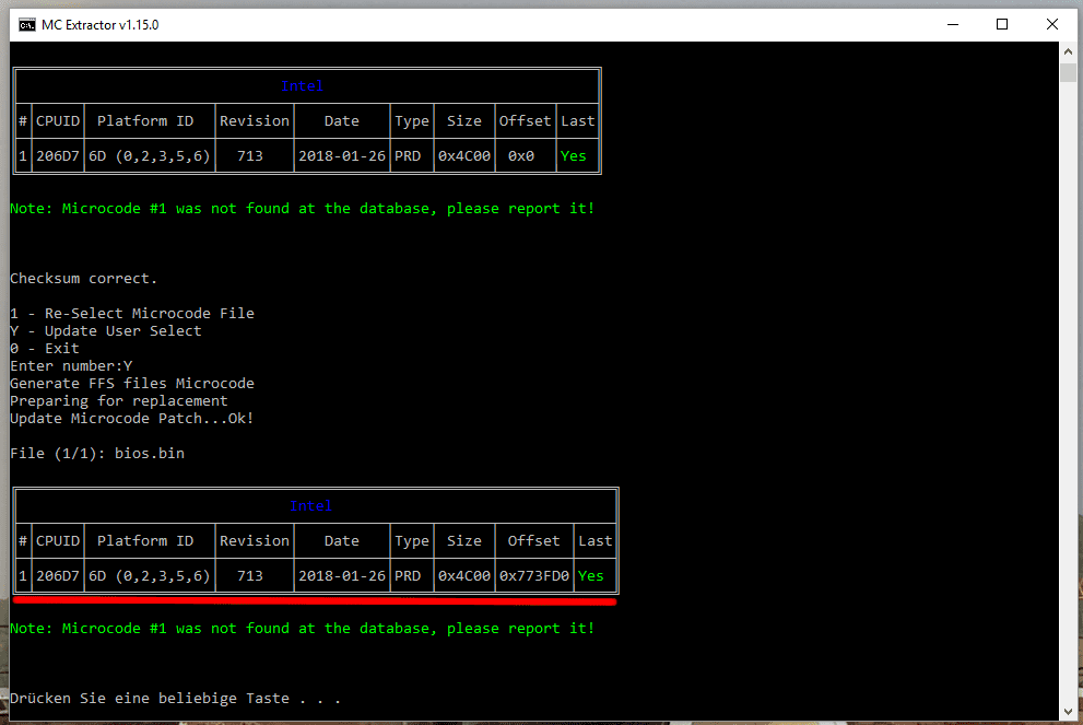

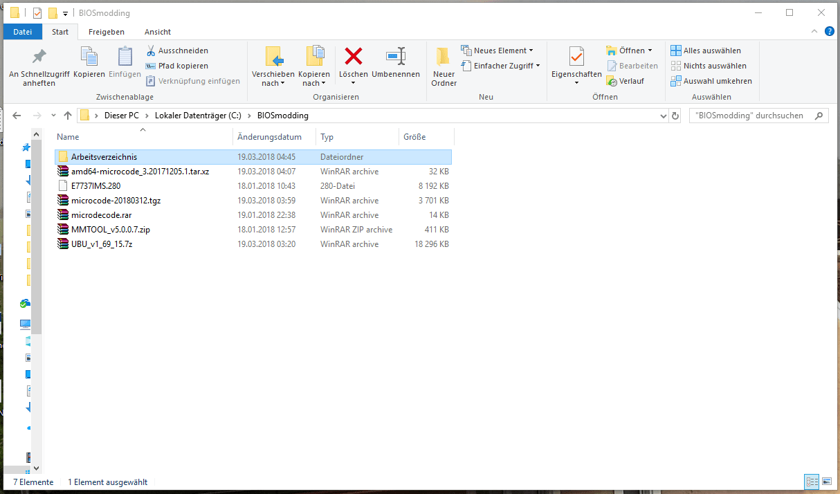

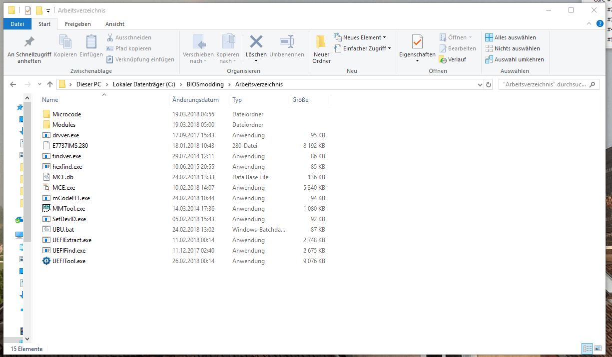

So, habe den Abschnitt "Im UEFI BIOS uCodes einspielen" komplett neu geschrieben. Ist jetzt etwas einfacher gehalten, und die ganzen unnötigen Schritte entfernt.

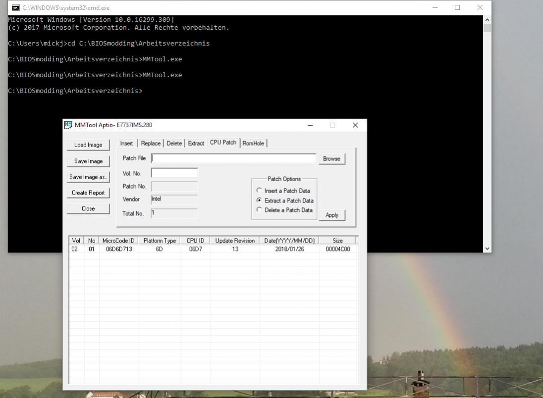

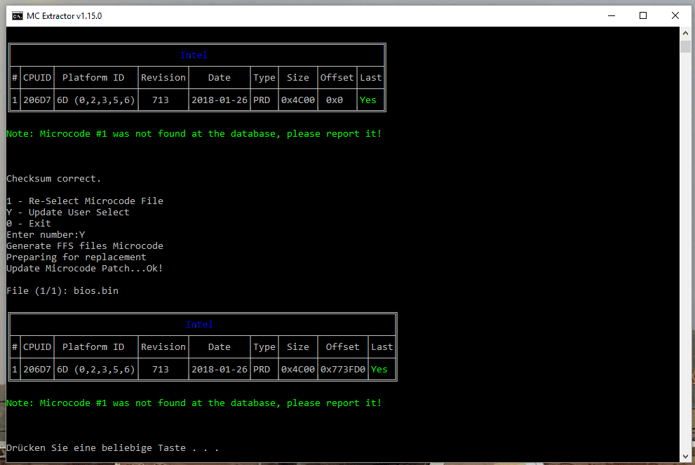

So ich hab es nun doch geschafft, den MC fest im UEFI einzubinden. Hab beim ersten mal wohl einen Fehler gemacht, nun war und ist das Mod Bios genauso groß gewesen, wie das original. Per Flashback easy zu flashen. UEFI Settings nochmal setzen und alles läuft. Dauer vielleicht 10min
Inspiration habe ich mir noch aus dem Rog Forum geholt
Rampage V Extreme. Instructions for updating the BIOS file CPU microcode.
Ist ein Kompatibles MMTool verlinkt für v4 und v5 habs aber allein mit UBU gemacht und MM kurz gegen gecheckt
