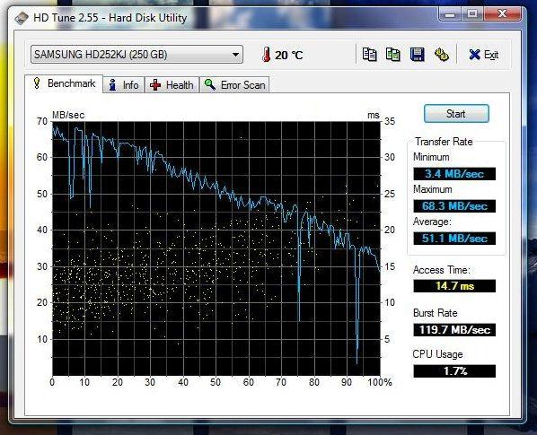

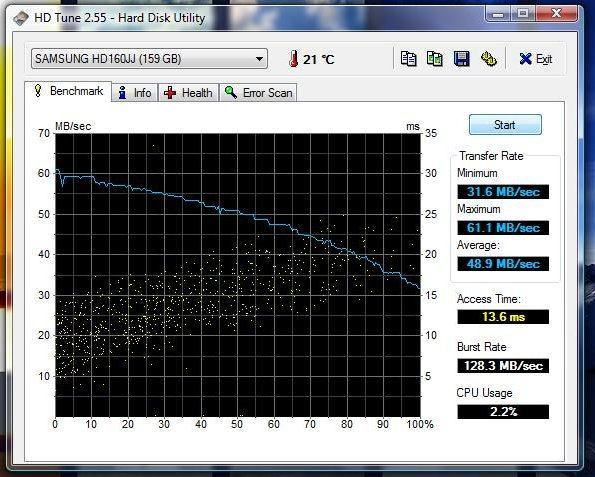

Poste doch mal einen HD-Tune Infoscreen der Platten.
Hier mal zwei Screens von HD-Tune
250GB
160GB
Nach den Screens zu urteilen und das ebend auf einer der beiden zusätzlich noch das OS läuft, geht der Stream schon durchaus in Ordnung.
Sind halt keine T333, T250 bzw. T166er Platten. ;)
