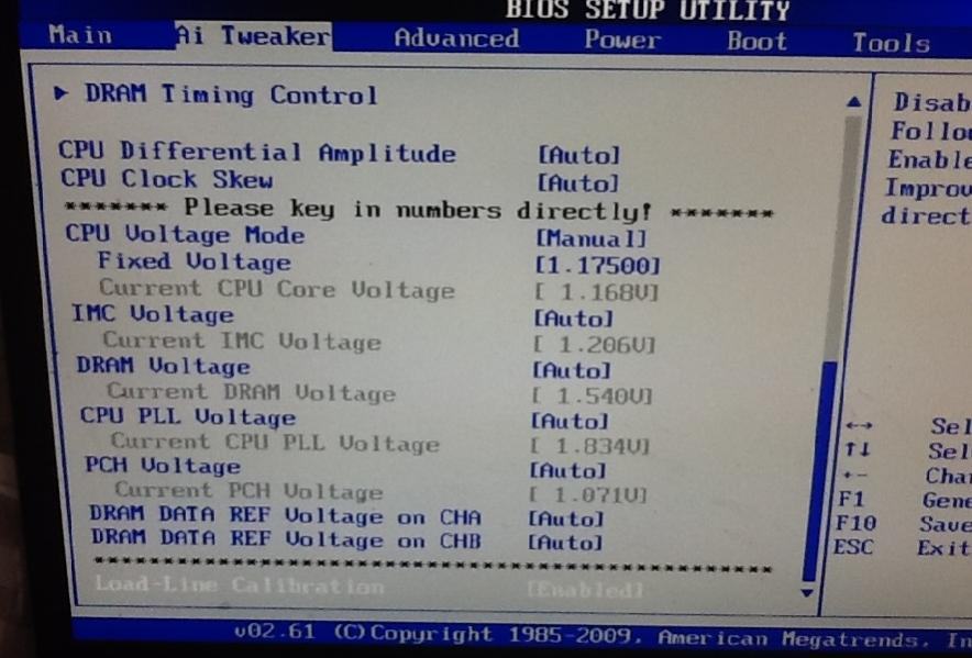

Und wie sieht es mit der IMC Spannung aus habe die auf 1,1685 gefixt Bios2.jpg
So sind die Einstellungen im Moment
wenn ich
17x222 mache habe ich nur bluescreens
21x180 mache dann komme ich ins windows und kann wenigstens prime starten aber bei der vcore 1,2 trotzdem Fehler
Mein Speicher is 1333 und der Ramteiler vom P7P55D ist was blöd ich komme dann kaum noch auf die 1333 , selbst wenn CPU bei 3,8 ist und Speiche rbei 1200 stürzt es ab

1,1685V IMC ist nicht genug. BCLK 180 kann schon 1,21V bis 1,24V brauchen. Je nach CPU braucht es da mehr oder weniger.
Man kann (sollte) aber austesten wieviel IMC die CPU bei welchem BCLK braucht. Dazu stellt man den Multi der CPU herunter auf 16 und stellt BCLK 180 ein und schaut bei welcher IMC Spannung das stabil ist. Würde einfach mal mit 1,21V probieren. Maximal würde ich bei der IMC bis 1,3V gehen. Normal reicht aber weniger.
Der RAM muss halt über den RAM Teiler so eingestellt werden, dass der nicht übertaktet wird wenn der BCLK erhöht wird.

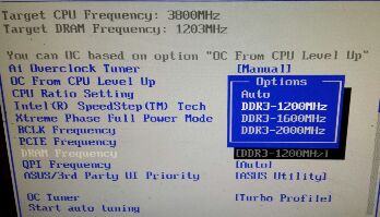

So mit dem Ramteiler komme ich bei FSB 180 auf 1080mhz oder 1440 mhz ram....... is bei meinem P7P55D echt blöd irgendwie.

Wie sind denn die Teiler bei dem Ding?
...sent by Hirschi on Androids
So sieht der Teiler bei FSB180 aus
