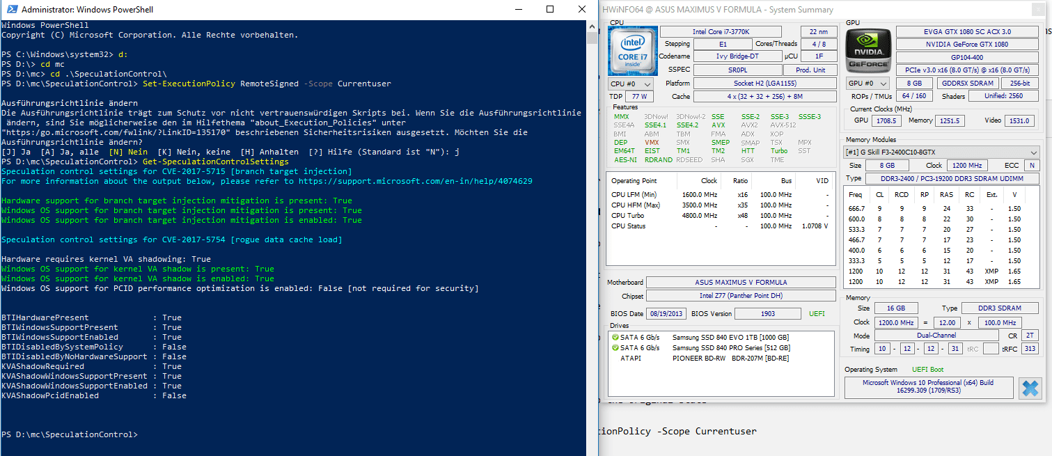

Z77 Maximus V Formula erfolgreich den MC im UEFI eingepflegt. War letztendes doch kein Hexenwerk. Mod mit UBU und Kontrolle mit MM, dann per Flashback drauf und UEFI neu gesetzt, fertig. Für einen der Regelmäßig am PC arbeitet keine große Sache eigentlich. Dauer 10min
Werde die Tage mal Performence testen. SSD, Gaming und ob meine i7 3770k Perle mit den Settings noch stable läuft. Ich berichte gerne.
Erster Test: meine SSDs sind mit dem neuen Microcode sogar 10% schneller :eek:

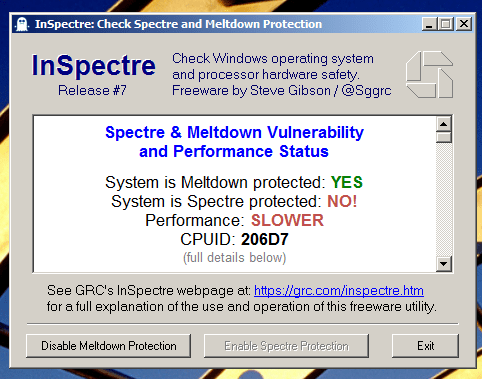

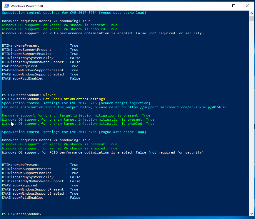

Welche Windows Updates brauche ich neben dem BIOS Update? Es handelt sich um VM's (auf vSphere, VMware Workstation und Virtualbox). Bei den Windows 10 Gästen siehts gut aus. Bei Windows 7 und 8.1 ist der Spectre Schutz trotz gepatchten uCode nicht aktiv. Wahrscheinlich liegt das an dem RegKey vom Virenscanner, welcher einen Download verhindert. Virenschutz ist auf allen Win 7 und 8.1 Gästen MSE. Den genannten RegKey sollte man ja nicht selber setzen...
Windows 10 Gast:
Windows 7 Gast:
Gruss und Danke!
Hi
Die Win 7 und 8.1 Gäste in vmware workstation werden bei aktuellem Patchstand nun als geschützt angezeigt. Bei den vSphere Gästen fehlt aber offensichtlich der Spectre II Schutz, obwohl der beteffende uCode für Sandy-E (713) per BIOS eingespielt ist.
Wie kriege ich die ESXi Windows vm's geschützt?

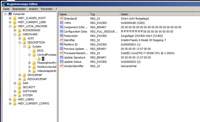

Zur Eingrenzung des Fehlers: Welchen MC sieht/verwendet Windows denn?
Welchen MC Windows sieht/verwendet, kann man - zumindest unter Windows 7 - auch direkt mit dem Registry Editor herausfinden:
HKEY_LOCAL_MACHINE\HARDWARE\DESCRIPTION\System\CentralProcessor\0
Previous Update Signature sagt Dir, welchen MC Windows beim Booten vorgefunden hat, also welcher aus dem BIOS stammt.
Update Signature sagt Dir, mit welchem MC Windows den vorgefundenen ggf. "überschrieben" hat.
Hi
Problem gelöst:
Die Gäste wollen für vSphere 6.5.0 Update 1 den Patch Build 7967591 am Host, sonst geht das nicht. Nur uCodes per BIOS einspielen reicht anscheinend nicht. Für VMware WS 12 braucht man den Build 12.5.9-7535481, WS 14 ist nicht von Spectre betroffen.
