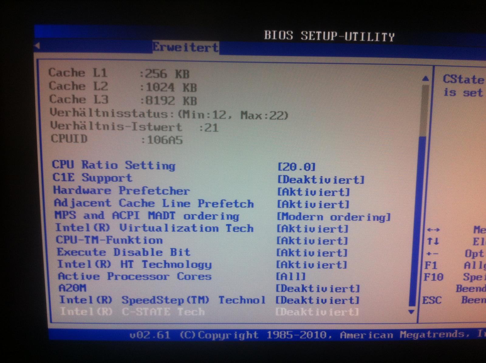

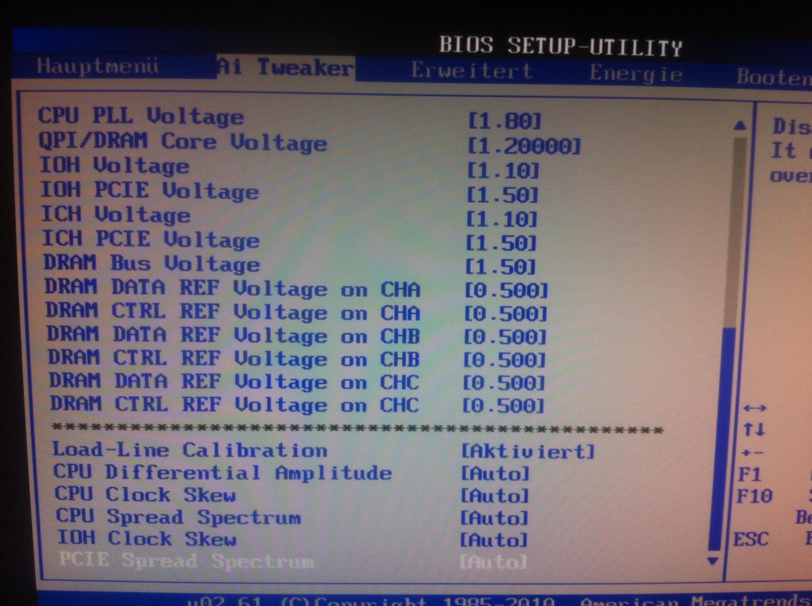

Also ich habe einen neuen Versuch gestartet^^ Allerdings ist der PC wieder direkt nach dem Speichern ausgegangen! Ich hab ihn dann beim nächsten Start wieder zurückgesetzt im BIOS, auf die alten Einstellungen und zack, wieder geht er aus! Danach ging es dann! Kann es sein, dass das normal ist, dass der PC nach solchen umfangreichen Änderungen einmal aus geht? Habe mich noch nicht getraut mit den neuen Einstellungen mal hochzufahren nach dem er ausgeht!
Hier mal die BIOS Pics!
Soweit in Ordnung?

Hmm seltsamer Ram Takt, stell mal auf 1600 und guck ob der stabil läuft.
Okay! Und dass der PC direkt nach dem Speichern ausgeht, woran könnte das liegen? Ansonsten okay so die werte?
Sieht gut aus, schon mal die riegel einzeln getestet(andere speicherbank)?
Mit welchem Ziel soll ich die RAM-Module wechseln? Ich denke eigentlich sollte es nicht am RAM liegen oder? Der läuft ja sonst auch ohne Probleme!
Hätte evtl auf einen Ram defefekt getippt, aber wenn er läuft passt alles, hast du schon einmal nach den Timings gesehen?
Nicht expliziet! Was soll ich da gucken? Aber wie gesagt, im "Auto" Modus laufen sie ohne Probleme!
Ob die Timings die automatisch eingestellt werden von den herstellerangabe abweichen bei deinem Takt.
Mh, aber die Timings sollten doch gleich bleiben, weil die ändere ich ja nicht! Die Timings sind bei denen laut Hersteller 9-10-9-27.
Aber würden sich die Timings denn ändern, wenn ich nur DRAM und UCLK Frequency ändere?
Bei den anderen Werten ist sonst alles okay, von der spannung her etc?

Super Hilfe! Mit welchem BCLK sollte ich anfangen?
Und die Ramspannung (QPI/DRAM Core Voltage) ist bei 1,65V schon rot markiert! Maximus ist 1,9v, trotzdem okay?

ergänzend zur PM: Nimm um Himmels Willen die QPI/DRAM Core Voltage nicht auf 1,65v!!!!
Das ist nicht die Ram spannung, sondern die Spannung vom Speichercontroller in der CPU. Ram Spannung ist Dram Bus voltage. die muss auf 1.65v. QPI nicht mehr wie 1.35v
