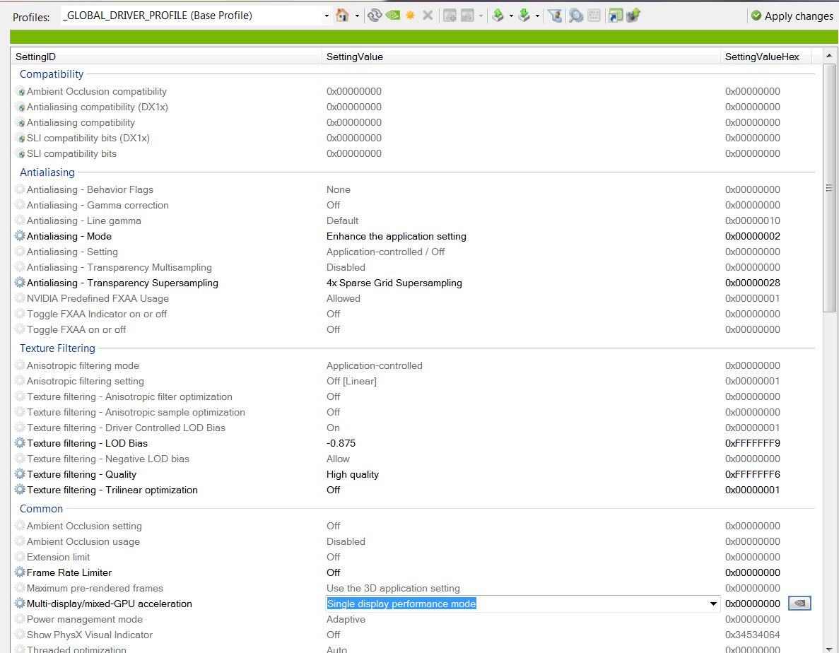

Im Inspector habe ich das so eingestellt: 3c0rS.png
Sollte doch stimmen.

ne,punkt 1 o. 3 in inspector unter displaymode entsprechend ob ein o. mehrere monis.

Ich finde keine andere Einstellung in Inspector, welche Version hast du?

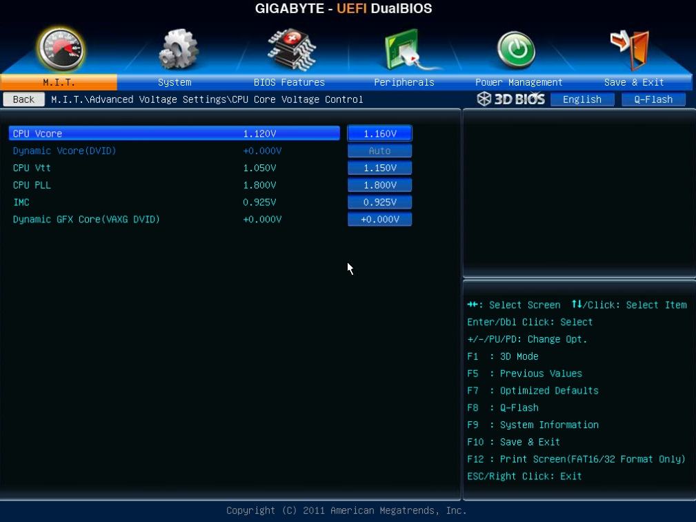

Im Bios finde ich diese ganzen Einstellungen auch nicht.
Lauten bei mir wahrscheinlich anders.
Hier mal meine Einstellungen:

1.971,klick auf den pfeil rechts,dann sollten 6 punkte zur auswahl kommen.
bild 1 ht deaktivieren,pll overvoltage ist deaktiviert
bild 2
vcore auf normal,dynamic vcore auf +0,02v.evtl. öffnet sich ne wertspalte wo du das einträgst.wird aber bei gb direkt sein.
vtt max 1,10v!
pll lassen
imc max 0,945v
100x38!

äh,die ganze inspector setting ist mir suspect.kommt das von nv xperience?
evtl. mal die inspector settings auf default reseten:3. von links(grüün) ->restore nv defaults u. apply drücken.

resete bitte den inspector,stell den richtigen single displaymode ein bei nur 1 moni angeschlossen u. teste das genannte setting ohne ht 100x38 mit cpu/gpu last u. fps anzeige o. protokoll.
wenn du nvexperience genutzt hast,musste vorm test die quali settings ingame checken u. ggf manuell dort neu einstellen.kannst ja einmal mit high u. einmal max checken.
