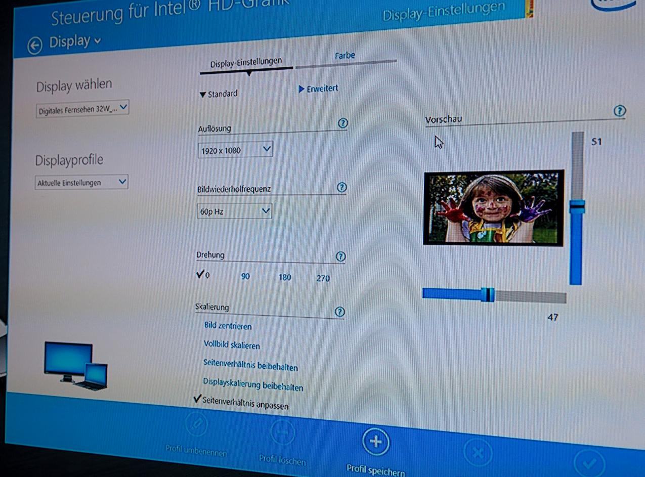

Hallo zusammen,
ich habe hier einen Rechner mit Intel i3 und einer HD4400 (beim genauen HD Model bin ich mir nicht sicher) der Probleme bemi Anschluss an einem TV über HDMI macht, wenn nicht gleichzeitig noch ein anderer Monitor über VGA angeschlossen ist.
TV: 32 Zoll Full HD (NoName Teli)
Monitor: stinknormaler TFT
PC: i3/HD4400/Win 8.1
Das äußert sich so:
TV über HDMI und Monitor über VGA angeschlossen -> TV funktioniert, allerdings erkennt er weder Auflösung noch sonst etwas beim TV. Das Bild wird allerdings nicht ganzflächig auf dem TV angezeigt, sondern ich musste manuell die Einstellungen im Treibermenü anpassen (siehe Screenshot). Nach etwas manuellen Justieren hat die Anzeige etc. aber gepasst
Versuche ich nun den Rechner nur mit dem TV (HDMI) zu starten, zeigt er mir nichts an. Genauso wenn ich im laufenden Betrieb mit beiden den Monitor abziehe, zeigt er plötzlich kein Bild mehr auf dem TV.
Ich vermute das hat damit zu tun, dass er den TV nicht automatisch korrekt konfigurieren kann oder so.
Kennt jemand so ein Problem? Ich dachte wenn ich den TV als Sekundär-Monitor einstelle ihn passend konfiguriere und dann neu starte mit nur dem TV dran, dass er dann die manuellen Einstellungen übernimmt und es passt, dem ist aber nicht so.
